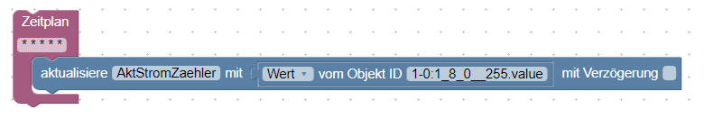

    nach einem kompletten Update meiner Adapter und des iobrokers funktioniert keines meiner Scripte mehr. Auch neu erstellte Scripte funktionieren nicht.
    Meine Scripte sind alle samt mit Blockly erstellt und nicht besonders umfangreich.
    Sie sind vom Typ, mache alle x Minuten, Wert y in Z. Bisher hat das auch super funktioniert, jetzt jedoch nicht mehr.
    Über einen kleinen Hinweis wäre ich dankbar.
    Arens

      @arens778
      Dann zeig doch mal das Skript SetStromStart.
      A 1 Antwort Letzte Antwort

        @arens778 sagte: var = {};
        Lösche das Skript unter der Gruppe "global" (Expertenmodus aktivieren).

              @paul53 Ich denke, so gibt kein Global hier. Schalte den Expertenmodus aus und wieder ein und auf einmal eine Gruppe Global... :(
              War von einem Adapter LinkedDevices, den hatte ich mir mal angeschaut aber wieder gelöscht. Wie bist du auf Global gekommen, ich sehe das im Log gar nicht.
              Ich habe das Script darin gelöscht. Den Ordner Global kann ich nicht löschen.
              Hat erstmal nichts gebracht. Ich reboote den RaspberryPi mal...Okay, dass war es wohl...Super Vielen Dank.
