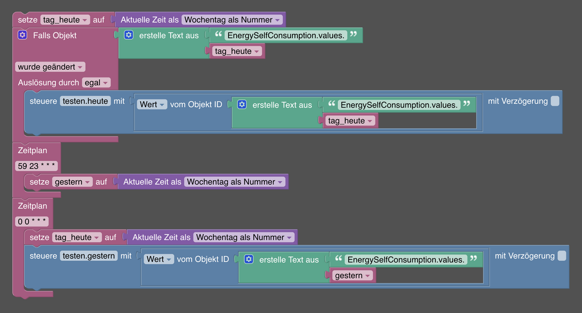

                        Ich hätte es etwa so probiert, kann aber auch sein das ich auf dem Holzweg bin:

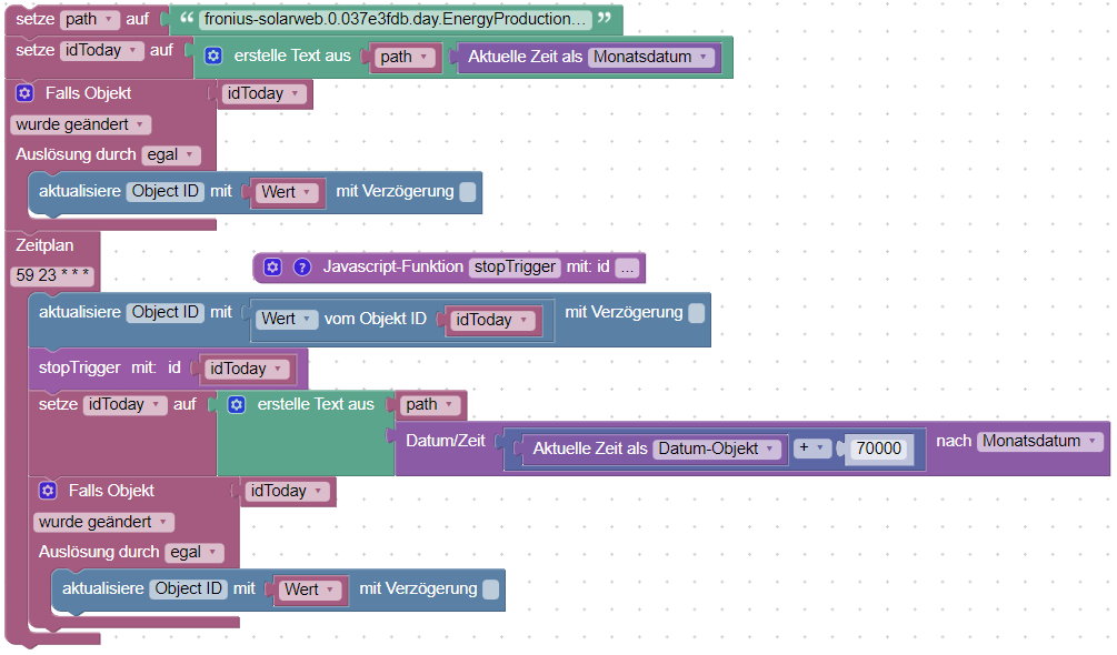

                          paul53 @Cinimod last edited by paul53
                          @cinimod sagte: Ich hätte es etwa so probiert
                          Man muss jeden Tag einen neuen Trigger mit dem Monats-Datum erzeugen und den alten Trigger löschen. Blockly hat leider kein unsubscribe(id) (s. Zeile 12). Deshalb benötigt man eine Javascript-Funktion stopTrigger(id):

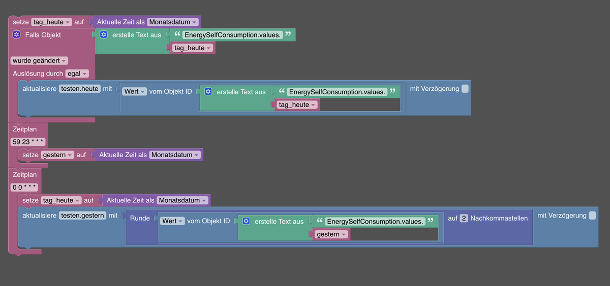

                                  butsch @Cinimod last edited by butsch
                                  @cinimod Ja, ich habe es mit Monatsdatum gemacht und das funktioniert.

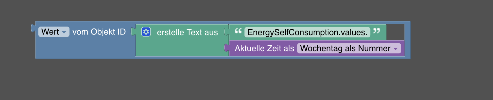

                                      @butsch
                                      Du kannst das runden sicher auch direkt ausführen:
