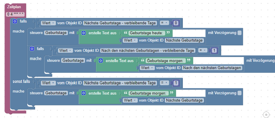

    Ich habe den Geburtstagsadapter in Betrieb genommen um mir die Geburtstage in der Vis anzeigen zulassen. Ich möchte das mir angezeigt wird.... Person X wird morgen X Jahre alt. Hatte es mit dem Skript probiert, bekomme aber leider keine Ausgabe.

      @lustig29
      Benutzt du eine ical Datei um die Geburtstage zu Importieren oder hast du sie alle manuell eingetragen ?
      Wird denn der Datenpunkt "Geburtstage" beschrieben, vielleicht ist es nur ein Vis Problem.
      Der Datenpunkt "Geburtstage" ist vermutlich ein selbst erstellter Datenpunkt ? Welchen "type" hat der ?
      Aktuell sieht es in deinem Skript so aus :
      wenn heute ein Geburtstag ist, du den Datenpunkt "Geburtstage" mit "heute" beschreibst, dann fragst ob morgen auch ein Geburtstag ist, und dann überschreibst du den Datenpunkt wieder mit dem morgigen Geburtstag(en).

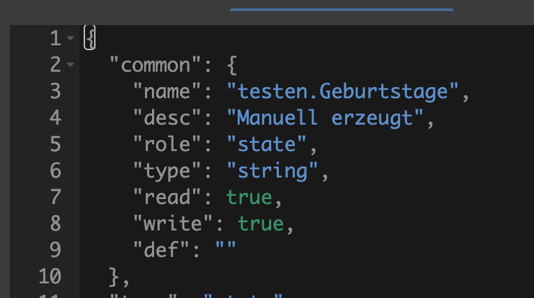

              @lustig29
              Welchen "type" hat dein Datenpunkt ?
              Ändere den mal auf type "string" im common Bereich.
              Aber hier hast du einträge ja ?

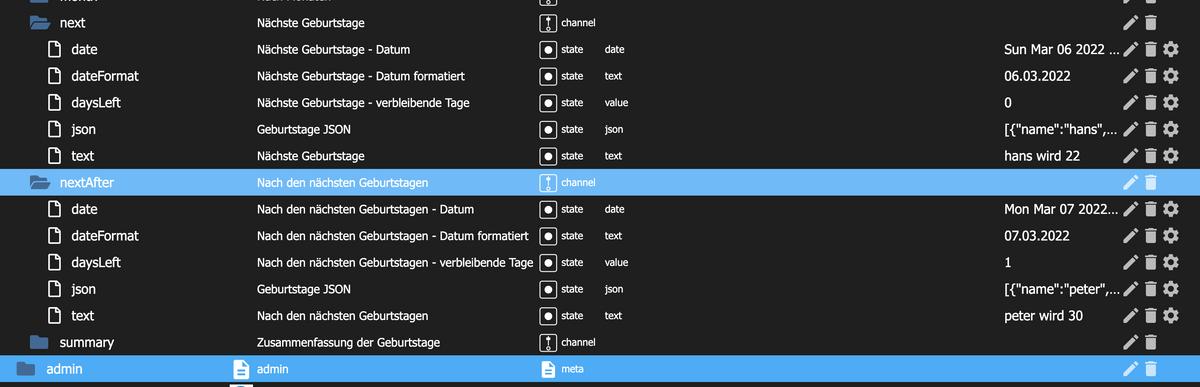

              Also hat er überhaupt aus deiner ical die Geburtstage gefunden ?

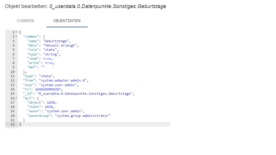

                lustig29
                Leider keine Änderung. In meinem erstellten Datenpunkt kommt leider nichts an.:man-shrugging:

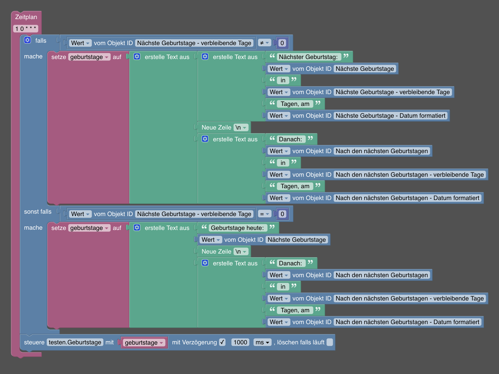

                    @cinimod Also am liebsten wäre mir, wenn der nächste anliegende Geburtstag runter gezählt wird.

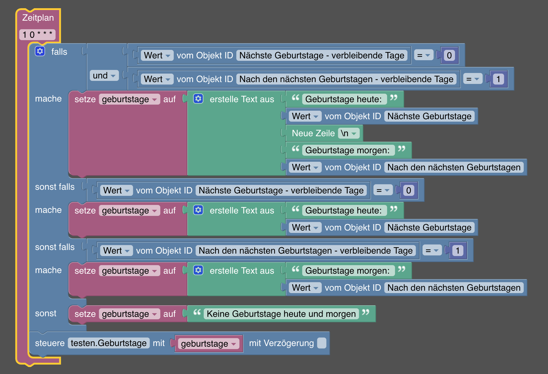

                      Cinimod
                      @lustig29
                      Wie findest du das ?
                      Musste bestimmt noch etwas an deine Bedürfnisse anpassen, aber das währe das Prinzip was du wolltest.
                      Bedenke das der Trigger auf 00:01 Uhr steht. Zum ausprobieren sollest du den entsprechend verändern, sonst wird natürlich auch nichts geschrieben in den Datenpunkt, erst um 00:01 Uhr
