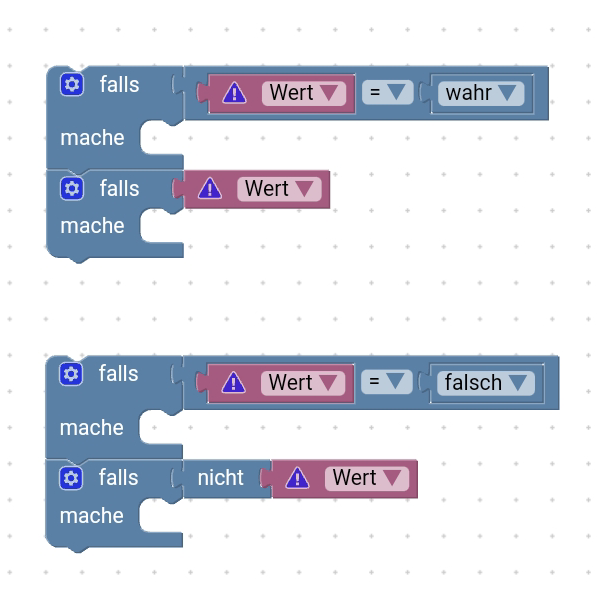

    Ich hab schon öfter gelesen, falls man auf einen Wert testet (erste Hälfte im Screenshot) kann man sich den ganzen Vergleich sparen und einfach den Wert rein schreiben.
    Wie sieht das nun aus, wenn man aber will, dass bei "false" etwas ausgeführt wird, macht da auch die Variante (zweite Hälfte) Sinn?
    Oder isses einfach egal. 😌

      Ist ist technisch gesehen das Selbe.
      ("nicht" "wert") sieht hübscher aus finde ich.

        @padrino die jeweils erste und zweite Variante sind in der Funktion identisch
        die zweite Variante ist ressourcenschonender

          Um hier noch ein bisschen Verwirrung zu stiften, das gilt nur wenn Wert sicher ein Logikwert ist.
          Falls das nicht der Fall ist, trifft falls Wert = wahr auf genau wahr zu,
          aber falls Wert bei folgenden:
          • wahr
          • Zahlen != 0
          • nicht leere Zeichenketten
          • Objekte
          • Listen (Arrays)

            Zur Vervollständigung
            Das betrifft die sogenannte Interpretation von truthy bzw falsy Werten in JavaScript
            Hier die detailerklärung mit vielen Beispielen inklusive den weiterführenden link zu falsy
            https://developer.mozilla.org/de/docs/Glossary/Truthy

              @alcalzone sagte: trifft falls Wert = wahr auf genau wahr zu
              Da Blockly den Vergleich ohne Typbindung ausführt, trifft falls Wert = wahr auch zu bei den Werten: 1, "1" und [1]
              Falls nicht Wert trifft nur zu auf false, 0, "", null, undefined und NaN.

                  Und warum sollte die zweite Variante Ressourcen schonener sein?
                  Ich setzte im Script immer die Variante als erstes die vermeindlich am meisten zutrifft. Denn nach dem Wert != false kommt ja immer auch ein else und sei es nur mit einen Debug-Log um im Fehlerfall das Problem zu finden.

                    Ganz ehrlich, darüber würde ich mir keine Gedanken machen. Wenn man das benchmarked, liegen alle Varianten im Bereich der Standardabweichung.
