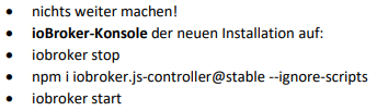

          @Ben1983 das sieht aber anders aus als das was dein Vorredner geschrieben hat:
          Für ein js-Update brauchst du nur die letzten 4 Punkte von Schritt 1.
          Sieht das die Mehrheit auch so, dass man anstatt direkt auf Windows eher einen docker auf Windows laufen lassen sollte, welcher dann iobroker beinhaltet?
          Wäre nice, aber WSL2 kann keine USB-Geräte durchreichen. (zumindest war das zuletzt so als ich es versucht hab).

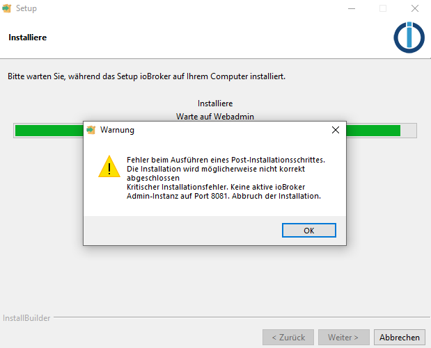

            @alcalzone habe jetzt iobroker komplett runter geschmissen und neu installiert. (NachAnleitung).
            Leider bekomme ich keine Verbindung zu port 8081
            Kann mir da jemand helfen, was da wieder los ist?

                                  @ben1983 auf dem rechner ist nodejs 14.7 noch installiert.
                                  muss das runter?
                                  • Ben1983B Ben1983
                                    muss das runter?
                                    @ben1983
                                    Your environment has been set up for using Node.js 16.14.0 (x64) and npm.
                                    Ob da was krumm ist kann ich für Windooze nicht sagen, hab ich keine Ahnung von.
                                    • Ben1983B Ben1983
                                      @thomas-braun Aber node.js 16.4 ist ok?
                                      sigi234S Online
                                      sigi234S Online
                                      sigi234
                                      @ben1983 sagte in Iobroker Windows Installation aktualisieren:
                                      Nein, 14........
                                      Startet der Host unter Services?
                                      Immer Daten sichern!
                                        @ben1983
                                        Ben1983B Offline
                                        Ben1983B Offline
                                        Ben1983
                                        @thomas-braun ich schmeis es nochmal runter.
                                        Wo bekomme ich denn die 14er Version her?beinode.js finde ich nur di latest?
                                        • Ben1983B Ben1983
                                          @ben1983
                                          https://nodejs.org/en/download/releases/
                                          Aber ich bin hier raus. Von dem komischen Windows hab ich keinen Plan.
