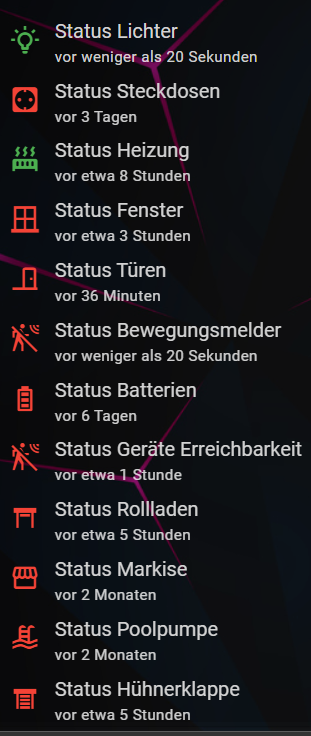

    ich möchte die Zeit die vergangen ist in einen Datenpunkt schreiben, seit der ein anderer Datenpunkt true war.
    Das einzige was ich bisher geschafft habe ist, ist mein Log mit Warnungen voll zu knallen, daher macht es denke ich wenig Sinn meine Versuche hier zu posten.
    Hier ist ein Beispielbild, wie die Zeiten danach aussehen sollen:
    Könnte mir da jemand bei helfen?

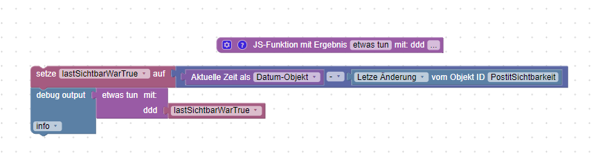

        evtl kannst du das gebrauchen - zum testen einfach einen deiner dp ins script eintragen und script speichern - dann kommt im log eine ausgabe

        es fehlt natürlich noch die abfrage, wann der dp das letzte mal auf true war - aber damit kannst du die zeiten definieren
        du musst dir einen trigger auf wahr einrichten vom dp und diesen wert dann in einem extra eigenen dp speichern (die "aktuelle Zeit als Datum-Objekt") - ansonsten verlierst du die letzte änderung bei einem server neustart

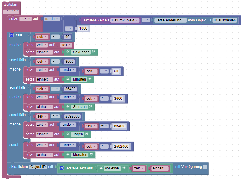

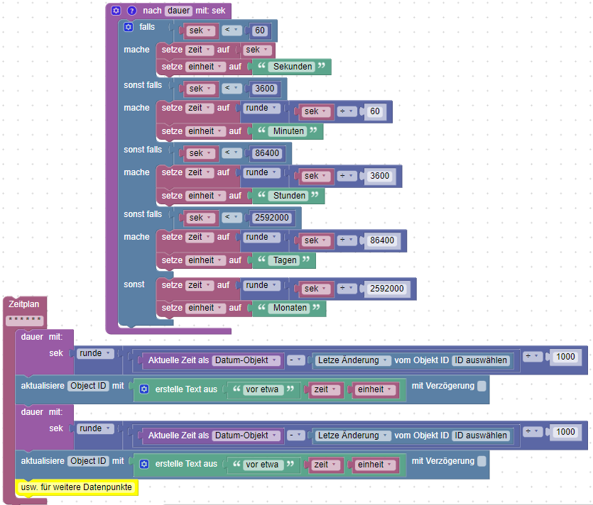

          @dominik-f
          Das folgende Blockly zeigt an, wie lange der angezeigte Zustand besteht.
          Für die Bearbeitung mehrerer Datenpunkte sollte man eine Funktion verwenden.

            @dominik-f

              @liv-in-sky sagte: übersehe ich bei dir was ?
              Es wird nicht der Zeitstempel, sondern die letzte Änderung ausgewertet. Es wird also angezeigt wie lange der Datenpunkt schon true bzw. false ist.

                Ich bin gerade am Übertragen und habe eine Frage dazu.
                Sind die Bedingungen in der Funktion dauer nicht immer erfüllt?
                Also wenn die es jetzt sagen wir mal um 30 Sek geht. Die 30 Sekunden sind doch in jedem der Blöcke < als 60, 3600 etc?

                  @dominik-f sagte: Die 30 Sekunden sind doch in jedem der Blöcke < als 60, 3600 etc?
                  "sonst (falls)" wird nur ausgeführt, wenn die vorherige "(sonst) falls" Bedingung nicht erfüllt ist.

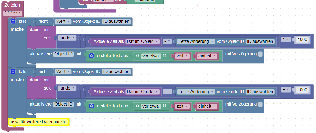

                      Das Blockly funktioniert super. Wie müsste man das Blockly verändern, damit nur die Zeitspanne angezeigt wird, wann der Datenpunkt true war?
                      • Dominik F.D Dominik F.
                        @dominik-f sagte: nur die Zeitspanne angezeigt wird, wann der Datenpunkt true war?
                        Die Zeitspanne während true oder die Zeitspanne danach?
                        Für die Zeitspanne danach (während false) :
                        Dominik F.D 2 Antworten Letzte Antwort
                          Dominik F.D Offline

                          Dominik F.
                          Genau, die Zeitspanne nach true meinte ich.
