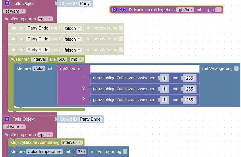

    Hey,
    ich bin mit meinen Versuchen am Ende und brauche eure Hilfe :)
    Ich habe mir ein Blockly zusammengesucht um eine Ikea Tradfri RGB Lampe bunt blinken zu lassen (Party :) )
    Hierzu führe ich eine Alexa Routine aus (Alexa, Party).
    Das ist der Teil bis einschließlich der Intervall Schleife, der problemlos (für immer!! läuft).
    Jetzt möchte ich das Blinken natürlich irgendwie stoppen können. Dazu habe ich eine weitere Routine erstellt (Alexa, Party Ende). Diese soll das Licht auf Warmweiß stellen (und natürlich das blinken stoppen).
    Wie mache ich das? Ich wollte ursprünglich beim Ausführen von "Party" die Routine "Party Ende" auf falsch setzen und bei "Party Ende" die Routine "Party" auf falsch setzen und dem entsprechend das Intervall nur ausführen, falls Wert "Party" WAHR ist. Das Problem hierbei ist, dass ich 3 Echos habe (daher auch immer 3x die "selbe" Zeile unter einander) und die Routinen nicht zentral im Alexa Adapter als Objekt abgelegt werden, sondern unter jedem der Echos. Das heißt ich habe mehrere Datenpunkte "Party" und "Party Ende". Die habe ich jetzt alle unter einander geschrieben und alle auf Wahr bzw Falsch setzen lassen. Nichts desto trotz klappt das Skript dann auch nicht.
    Evtl. weil nur bei einem der Echos die Routine jeweils wieder auf WAHR gesetzt wird?!? (nur der Echo, der auf mich hört setzt die Routine auf "WAHR"). Auf jeden Fall stoppt der Farbwechsel / das Blinken nicht...
    Vielen Dank im Voraus

      @m-a-x
      1. Der Trigger für Party ende muss ausserhalb des Triggers für Party liegen
      2. Das Intervall läuft so lange bis es durch einen anhalten intervall Baustein beendet wird. Dieser muss noch in den Trigger für Party-Ende mit eingefügt werden.
      3. Im Trigger für Party (und für Party Ende) kannst du über das Zahnrad weitere States zum triggern hinzufügen. Wenn du dann noch den Trigger auf ist grösser als vorher umsetzt kannst du auf das Falls wert = wahr verzichten.

        @asgothian
        Wow, danke für die Hilfe.
        Siehst du ein Problem mit folgendem Blockly (die 3 Party Ende Blöcke sind inaktiv)? Es scheint nämlich zu funktionieren und ich kann auf die ganzen "setze party / party Ende auf Wahr / Falsch" scheinbar verzichten?!?
        Ich habe den Trigger auf "ist wahr" gesetzt. Da der scheinbar auch auslöst, wenn er schon wahr ist, aber erneut auf wahr geschrieben wird?
        Dann spare ich mir das ganze "falsch" setzen...
        Oder verstehe ich das falsch?

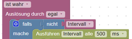

          @m-a-x sagte: auch auslöst, wenn er schon wahr ist, aber erneut auf wahr geschrieben wird?
          Es sollte auf jeden Fall verhindert werden, dass mehrere Intervalle gestartet werden, da sie dann nicht mehr gestoppt werden können.

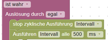

          oder so:
            oder so:
            M-A-X
            Vielen Dank. Ich habe mich für Variante 1 entschieden :)
