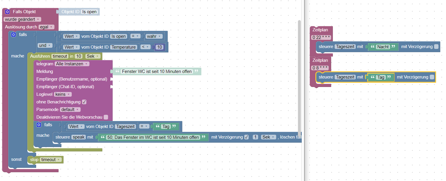

    in dem Blockly wird keine Durchsage von der Alexa abgespielt. Erst wenn ich die falls Abfrage in Ausführen entferne kommt die Durchsage. Darf man kein falls Abfrage in Ausführen einbauen? Wie kann ich die Durchsage der Alexa zeitlich begrenzen?
    @gonzokalle sagte in Falls Abfrage in Ausführen:
    doch
    Wie ist denn der Zustand von Nachtruhe ?
    Zeig mal die Objektdaten

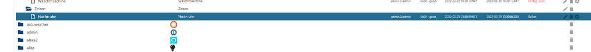

        @gonzokalle bis auf die gewünschten Objektdaten ist alles da :-)
        Aber selbst hier sieht man dass der DP vom Typ String und nicht Bool ist!
        Also ist eine Abfrage nach falsch falsch
        Du maust nach dem STRING "false" abfragen

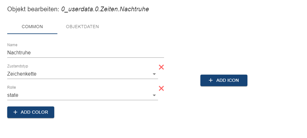

          Ich bin davon ausgegangen, dass falsch und false das gleiche ist.
          Mein Nachtruhe Blockly sagt aber eigentlich wahr oder falsch.
          paul53P HomoranH 2 Antworten Letzte Antwort
          • G Gonzokalle
            @gonzokalle sagte: Mein Nachtruhe Blockly sagt aber eigentlich wahr oder falsch.
            Dann ändere den Datenpunkt-Typ von "Nachtruhe" von "string" in "boolean"(Logikwert).

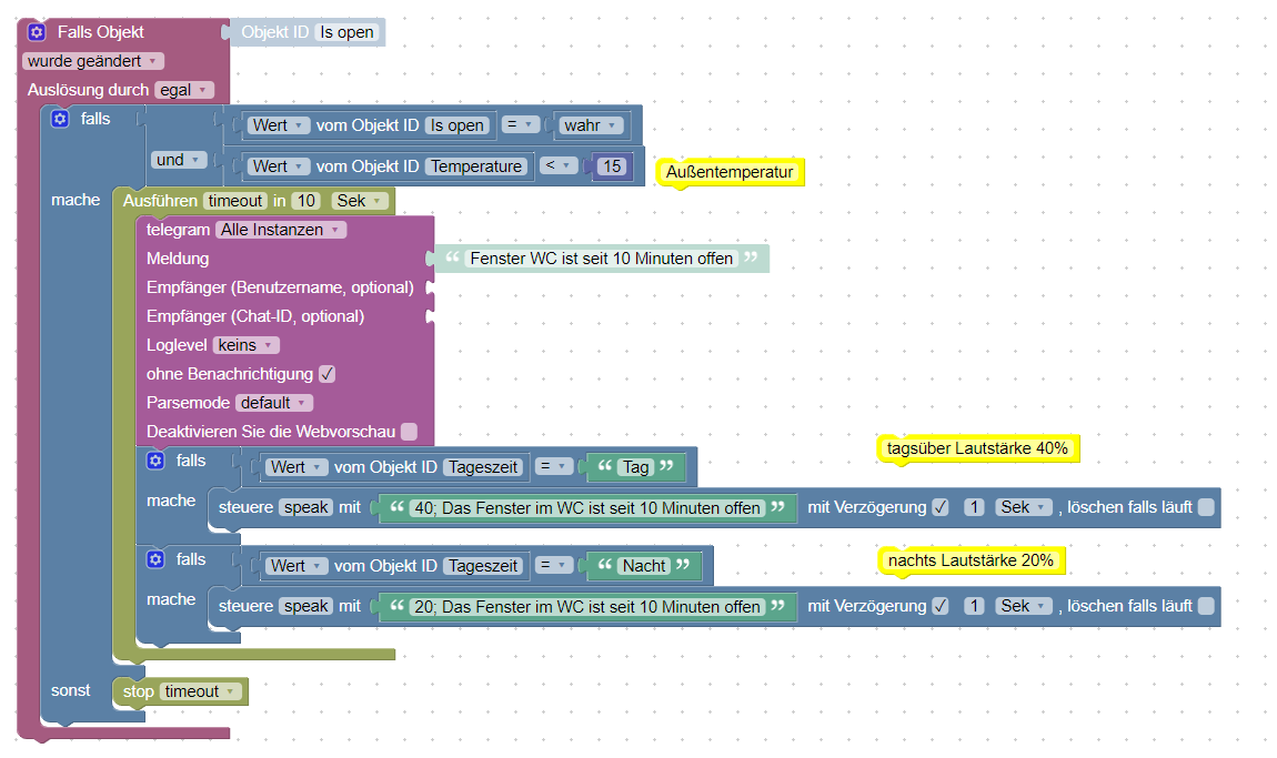

                    Hätte ich machen können. Das werde ich mir merken.
                    Habe mich jetzt hierfür entschieden. Das ist für mich schön übersichtlich. Nach ersten Tests funktioniert es.
                    G 1 Antwort Letzte Antwort
                    • G Gonzokalle
                      G Offline
                      G Offline
                      Gonzokalle
                      @gonzokalle
                      Noch etwas geändert.
                      Lautstärke tagsüber und nachts unterschiedlich.
