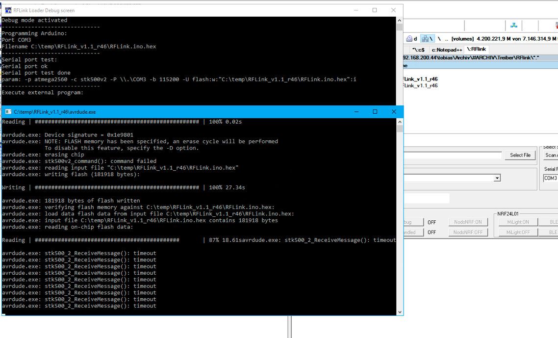

                              Hallo und guten Morgen @ all,
                              bei mir geht/ging der RF-Link auch schwer zum updaten.
                              Original Mega von Maxtox.
                              Flash über auswählen -> Failed to open serial port: Error: Opening COM3: Access denied
                              Flash über reinziehen -> Avrdude Error
                              Flash über RF-Link Loader -> Fehlerbild, Timeout
                              Trotzdem geht es irgendwie. Im Adapter wird die neue Version angezeigt.

                                  @photographix
                                  das Flashen hat geklappt, nur beim Kontrollieren ob der Flash erfolgreich war hat er sich fest gefressen.
                                  Also nicht weiter schlimm.
                                  @chucky666
                                  ich denke du hast es über Windows probiert, oder?
                                  was sagt denn dein Gerätemanager? Hat er den Mega auch als Comport erkannt?
                                  Bei Win10 x64 siehts nämlich mau aus mit nem Treiber für den CH340. Den findet er
                                  nicht selber.
                                  Bei mir hat es auf dem Cubie auch nicht im Broker geklappt. Musste auch auf die
                                  Windowsmaschine. Da man im allgemeinen heutzutage ein 64 Bittiges hat kann es da
                                  schon zu Problemen kommen.
                                  Gruß Andreas

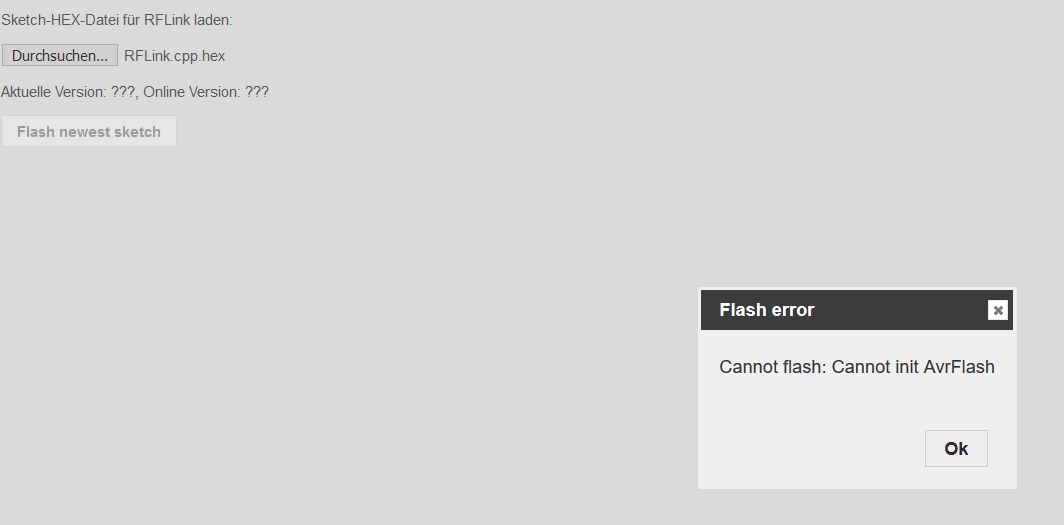

                                    Hallo zusammen, bin neu hier und brauche eure Hilfe bitte.
                                    Habe Raspberry 2 und folgende Sender und Empfänger
                                    https://www.ebay.de/itm/Superheterodyne-Sender-Empfänger-433-Mhz-ähnlich-3401-3400-RF-Raspberry-Pi/252713861056?ssPageName=STRK%3AMEBIDX%3AIT&_trksid=p2057872.m2749.l2649
                                    Diese auch angeschlossen. Bekomme aber leider nicht zum laufen.
                                    Kann keine Firmware installieren.
                                    es kommt folgendes:
                                    Im Iobroker sind sind zwei Serialport: ACM0 und AMA0. Habe beide Probiert ohne erfolg leider.
                                    Kann jemand sagen, was ich noch machen kann? Oder sind diese falsche Sender und Emfänger?
                                    Vielen Dank
                                    Grüße Veli

                                      Habe es hinbekommen, vielen Dank für eure Hilfe...
