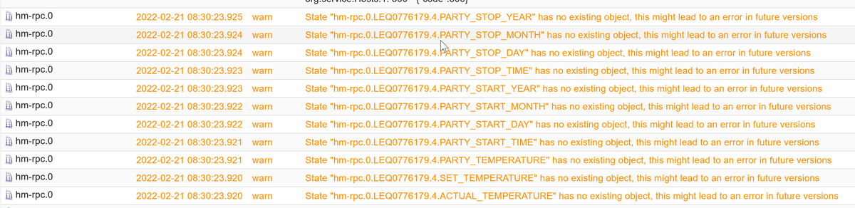

    seit einigen Versionen habe ich Probleme mit dem HomeMatic RPC Adapter. Sobald ich auf die Version 1.15.7 oder 1.15.6 update, fehlen viele Objekte 2022-02-21 08_30_28-logs - raspberrypi.png. Dies wir im LOG auch angezeigt.
    Sobald ich auf Version 1.15.2 zurückgehe sieht alles gut aus. Scheint auch ein Problem mit den früheren Homematic Geräten zu sein (ohne IP).

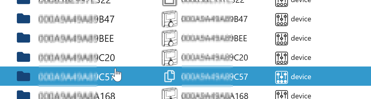

    Da die Frage eh kommt: Ich habe die Geräte alle wieder eingelesen. Dann sind die Objekte kurz da und dann wieder weg.

      @randyandy sagte in HomeMatic RPC:
      Objekte mal löschen und dann einlesen.
        die Meldungen (Bitte demnächst als Text in code-tags!) weisen eher auf ein altes Controller Update hin.
        Die Adapter sind schon lange darauf angepasst.
        Dazu müssen aber ggf. erst die alten Datenpunkte entfernt und wieder neu eingelesen werden.
        Allgemeine Probleme gibt es mit dem Adapter meines Wissens nicht, wobei du mit deinen Versionen dich allerdings im Beta-tester Bereich bewegst

              ich habe nun mal alle Objekte neu angelegt (vorher natürlich alle gelöscht.)
              Verhalten bleibt das Gleiche. Mit der Version 1.15.7 sind alle Objekte weg. Die Objekte werden kurz in den Foldern angezeigt und sind dann nach einigen Sekunden wieder weg. Die Folder bleiben bestehen, sind aber alle leer (das Verhalten sehe ich nur bei den "alten" Homematic Aktoren (da aber durchgehend). Bei den "neuen" HMIP-Aktoren scheint alles gut zu sein.
              Den Controller habe ich auch noch einmal neu installiert (v.5.2.21), hat aber nichts gebracht. Bin beim RPC-Adapter nun wieder zurück auf 1.15.2, da ist alles stabil und alle Objekte werden angezeigt.
                    Du Fragst nach dem Host Controller im Bereich Hosts.
                    Ja! Wonach sonst?
                    Controller "js-controller": 4.0.15 , installed 4.0.15
                    Aber das ist doch nicht die gesamte Ein- und Ausgabe :-(
                    R 1 Antwort Letzte Antwort

                      @RandyAndy :
                      Kannst du mal das loggen für die Instanz auf „Debug“ stellen, Instanz stoppen, alle Objekte löschen, Instanz starten und dann die Objekte beobachten und das log dann posten wenn die von dir benannten Objekte wieder verschwunden sind.
                      Dann das log von Instanz start bis zum Zeitpunkt des Verschwindens posten… in Code Tags als Text bitte. Extrahiert aus dem logfile
                      /opt/iobroker/log/iobroker.current.log
                      Ich denke Browser Cache hast du schon gelöscht, oder?

                            R Offline
                            R Offline
                            RandyAndy
                            schrieb am zuletzt editiert von RandyAndy
                            @wendy2702
                            sehr eigenartig und ich kann das nicht wirklich erklären wie so etwas sein kann. Aber der Reihenfolge nach:

                                        Ich habe ab 18:00 Uhr heute mitgeschnitten.
                                        Die Instanz die Schwierigkeiten macht ist rpc.0
                                        @randyandy iobroker.2022-02-21.zip
                                        Vielleicht hilf es ja
                                        Andreas
