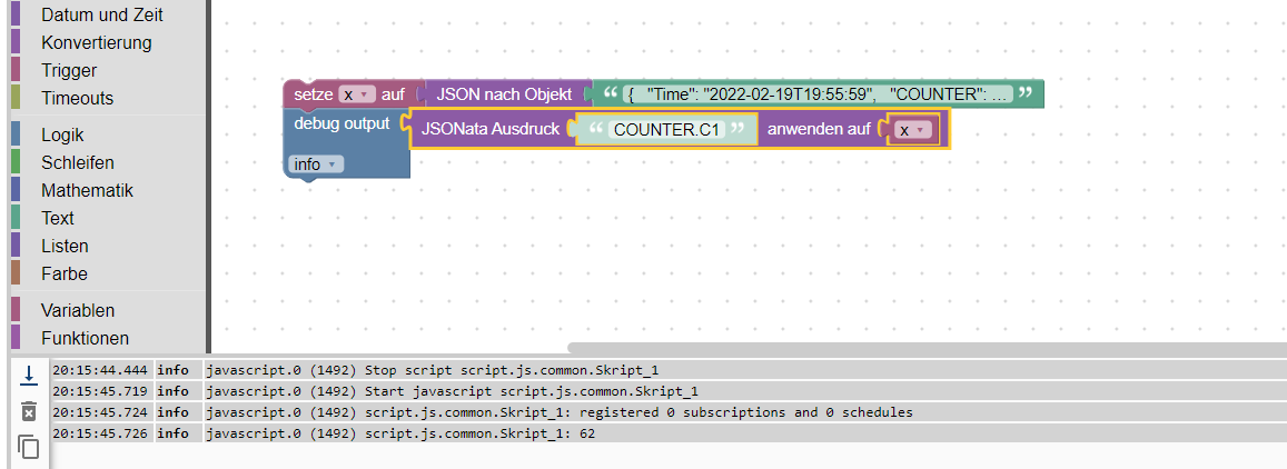

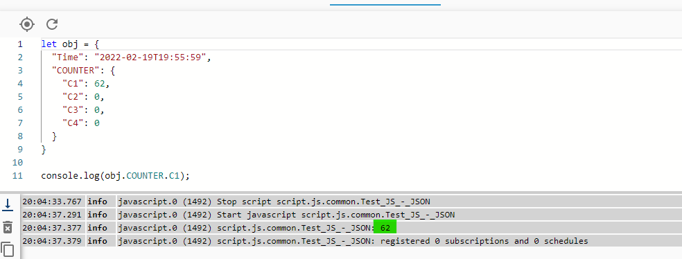

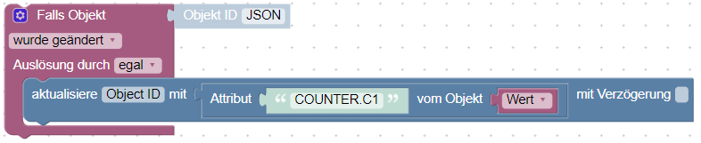

      @idefix01 Nun im Blockly übernimmst Du einfach das Attribut COUNTER.C1
      Im JS ist das ja bereits ein Objekt - ansonsten halt mit Parse in ein Objekt wandeln:

            @idefix01 Jo ich hätte sonst auch noch eine Lösung:
            I 1 Antwort Letzte Antwort

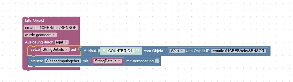

              ich habe es so gelöst und funktioniert.
