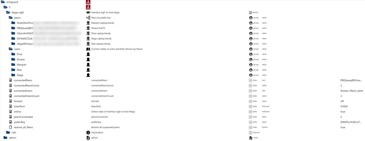

                              @negalein
                              ich habe mir den Status der möglichen Geräte, die per Wireguard VPN verbunden sein könnten auch mal in mein iQontrol eingebaut

                                  @negalein @dslraser @ilovegym
                                  Habe gerade die 0.9.5 veröffentlicht. Ich parse jetzt selbst. Dadurch wird das wg-json script nicht mehr benötigt. Der Adapter funktionert jetzt also ganz aus sich selbst heraus.
                                  Die Datenfelder sollten zwar alle die selben Namen behalten haben - könnten aber den Datentyp geändert haben. Bitte mal drauf achten und ggf. den Tree löpschen und neu anlesen lassen.
                                  Ach ja - weil ich es im Screenshot gesehen habe: latestHandshake sollte ein Timestamp sein.

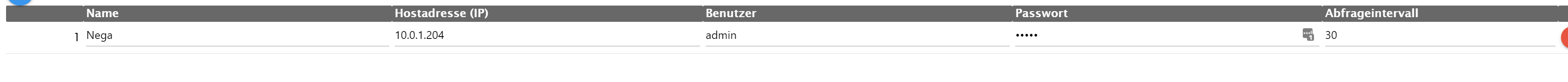

                                    Edit: du schreibst, man benötigt einen SSH-Server.
                                    Ich greife nur mit http darauf zu http://10.0.1.204:5000/
                                    Wie installier ich hier SSH (Ubuntu 20)?
                                    ° Fixer ---> iob fix

                                      @grizzelbee sagte in Tester für WireGuard Adapter gesucht:
                                      Ich glaube bei fast alle Datenpunkten passen role und type nicht zusammen, oder ?
                                          "role": "value",
                                          "type": "string"
                                      Nur bei connected scheint es zu passen
                                        "type": "state",
                                        "common": {
                                          "name": "Peer is connected",
                                          "read": true,
                                          "write": false,
                                          "role": "indicator.reachable",
                                          "type": "boolean"
                                      Kennst Du diese Seite ?
                                          Benutzer, der für die Anmeldung benutzt wird
                                          Ahh, also nicht Benutzer+Passwort für Wireguard UI, sondern für den SSH?
                                          SSH ist installiert

                                          bekomme keine Verbindung
                                          wireguard.0
                                          2022-02-22 12:38:59.173	error	Exception-Code: ENOTFOUND: getaddrinfo ENOTFOUND 10.0.1.204:5000
                                          wireguard.0
                                          2022-02-22 12:38:59.173	error	Error: getaddrinfo ENOTFOUND 10.0.1.204:5000 at GetAddrInfoReqWrap.onlookup [as oncomplete] (dns.js:69:26)
                                          wireguard.0
                                          2022-02-22 12:38:59.173	error	uncaught exception: getaddrinfo ENOTFOUND 10.0.1.204:5000
                                          wireguard.0
                                          2022-02-22 12:38:59.166	info	Connecting to host [Nega] on address [10.0.1.204:5000]
                                          wireguard.0
                                          2022-02-22 12:38:29.166	info	Started 30 seconds monitoring interval for host [Nega]
                                          wireguard.0
                                          2022-02-22 12:38:29.165	debug	{"name":"Nega","hostaddress":"10.0.1.204:5000","user":"A\f\t\u0016","password":"d\u0006\n\u0001]\u000eVS\u0001","pollInterval":"30"}
                                          wireguard.0
                                          2022-02-22 12:38:29.165	info	There is 1 wireguard host to monitor.
                                          wireguard.0
                                          2022-02-22 12:38:29.148	info	starting. Version 0.9.5 in /opt/iobroker/node_modules/iobroker.wireguard, node: v14.17.1, js-controller: 3.3.22
                                          Wireguard läuft auf einem standalone Server
