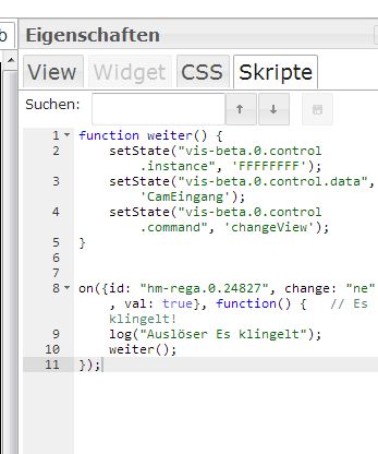

                            Nabend, ich hab es angepasst leider passiert auf meiner Übersicht Seite nix ….
                            Es war doch richtig ... auf die View Seite und dort auf Scripte oder ?

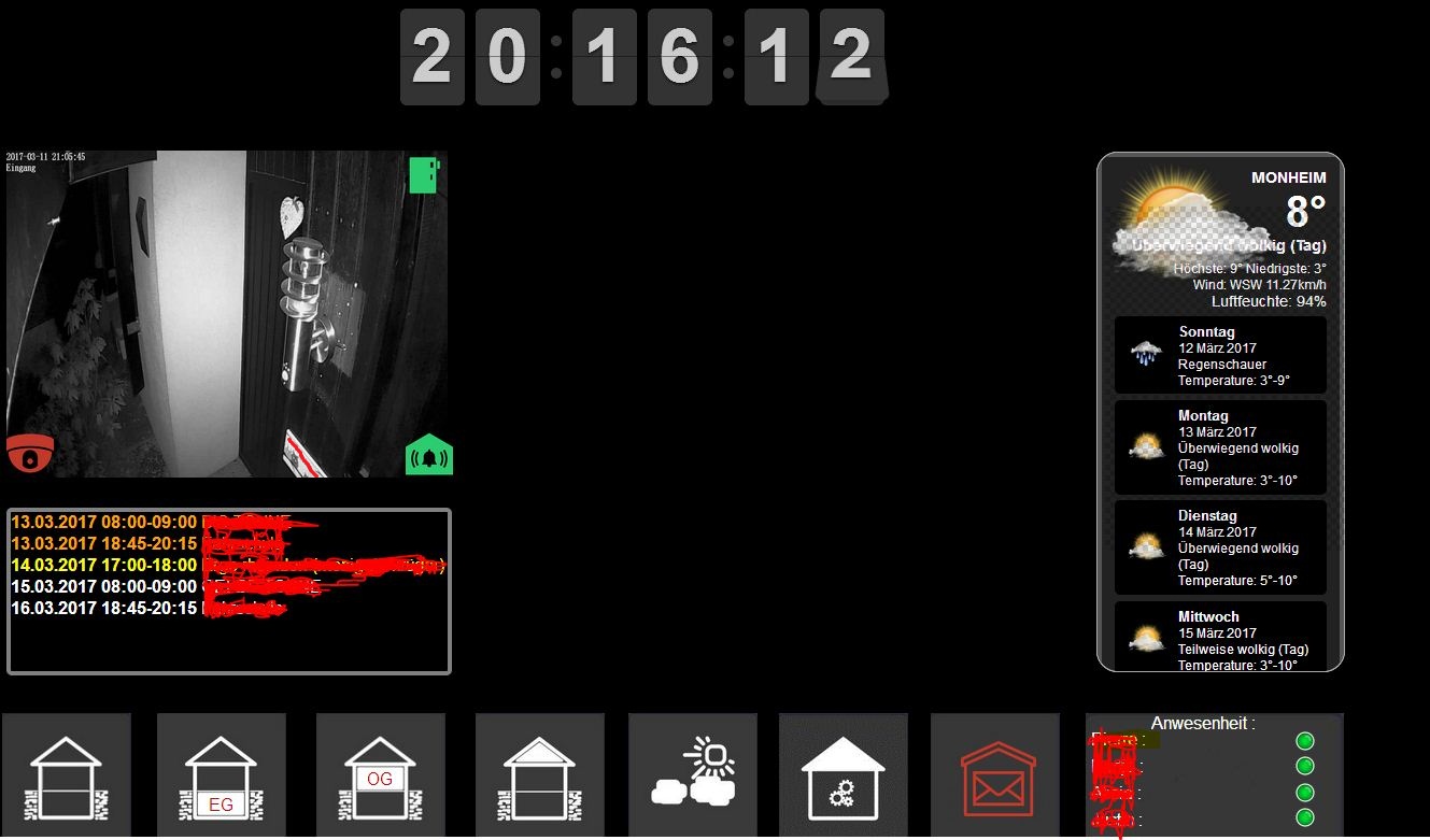

                              Nabend, ich möchte ja wenn es Klingelt auf dem Tab ein Vollbild haben ….. (1280x800)
                              mfg

                                @ftpgonzo
                                ne das war falsch
                                Du hast das script bei dem widget eingetragen.
                                du musst aber:
                                • javascript als instanz installieren und aktivieren
                                • dann hast du in iobroker einen neuen reiter (admin, instanz, Objekte, Zustände und auch … scripte)
                                • Dort bei scripte musst du ein script erstellen und den code eingeben.
                                Hast du die Hilfe Seite gelesen ???
                                Ich meine das steht ziemlich oben.

                                  JIPPY es hat geklappt :mrgreen: danke ….
