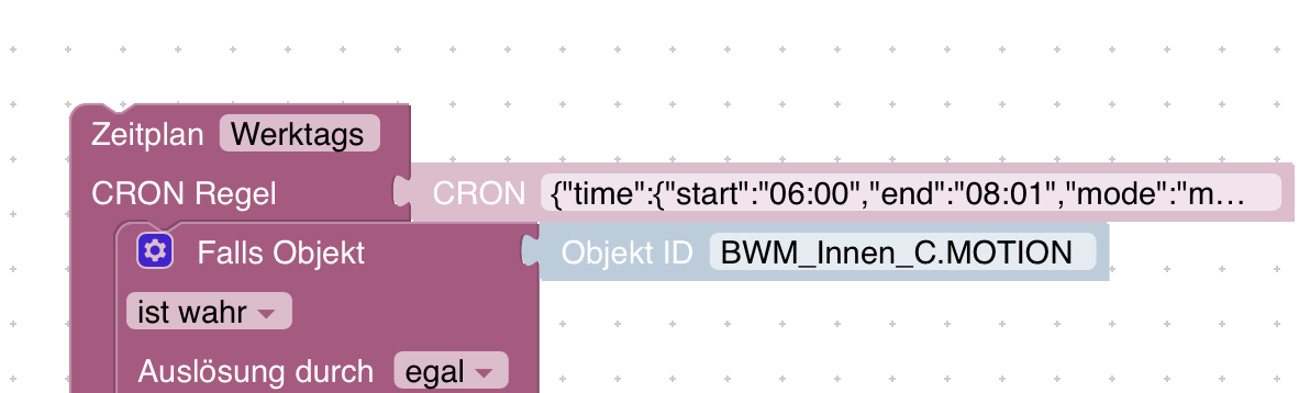

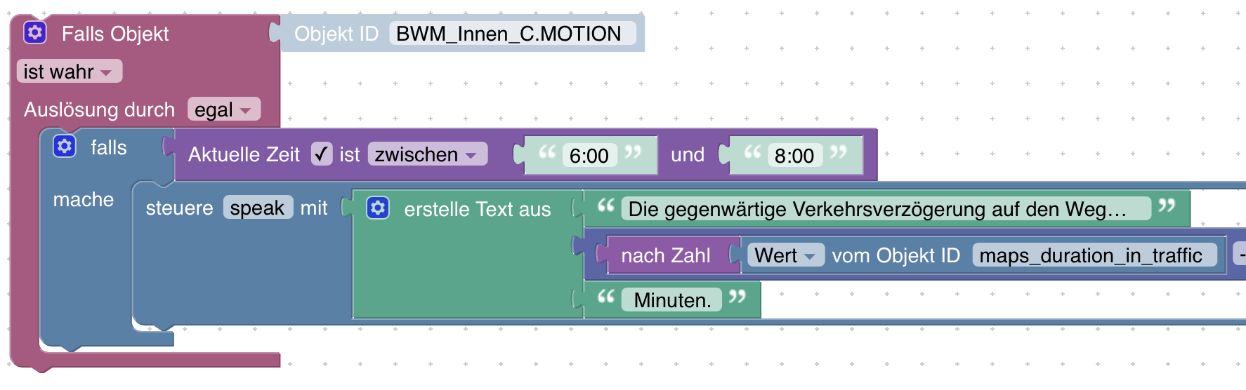

    hi Leute,
    ich würde gerne dass mein Bewegungsmelder NUR im Zeitfenster zwischen 6-8 Uhr (Werktags) erkannte Bewegungen triggert.
    Ich bin mir unsicher mit dem Zeitmodul, was in diesem Zusammenhang "jede Minute" bedeutet.
    Passt das so?

      @accu
      Trigger im Trigger ist böse!
      Lieber so:
