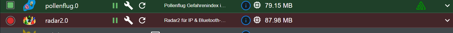

    Hallo Freunde,
    ab und an streikt mein Radar Adapter. Er wechselt in unregelmäßigen Abständen von Grün auf Rot. Dann ist wieder ein paar Tage Ruhe und irgendwann geht es wieder los.
    Noble not available, Error: Error: The module '/opt/iobroker/node_modules/iobroker.radar2/node_modules/@abandonware/bluetooth-hci-socket/lib/binding/bluetooth_hci_socket.node'was compiled against a different Node.js version usingNODE_MODULE_VERSION 72. This version of Node.js requiresNODE_MODULE_VERSION 83. Please try re-compiling or re-installingthe module (for instance, using `npm rebuild` or `npm install`).at Object.Module._extensions..node (internal/modules/cjs/loader.js:1144:18)at Module.load (internal/modules/cjs/loader.js:950:32)at Function.Module._load (internal/modules/cjs/loader.js:790:12)at Module.require (internal/modules/cjs/loader.js:974:19)at require (internal/modules/cjs/helpers.js:101:18)at Object.<anonymous> (/opt/iobroker/node_modules/iobroker.radar2/node_modules/@abandonware/bluetooth-hci-socket/lib/native.js:6:15)at Module._compile (internal/modules/cjs/loader.js:1085:14)at Object.Module._extensions..js (internal/modules/cjs/loader.js:1114:10)at Module.load (internal/modules/cjs/loader.js:950
    Was kann man dagegen tun?
    Gruß OSR

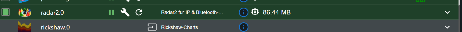

                Hallo Freunde heute Abend wieder ror und grün im wechsel.
                dann die beiden Befehle eingegeben. Der erste lief gut durch hat aber nicht geholfen. der zweite?

                                  ostseereiter
                                  @thomas-braun
                                  er wechselt halt immer von rot auf grün.
                                  Bei einen Neustart kommt dieses:
                                  Adapter not running as root or iobroker has no sudo right, cannot use arp-scan!
                                  radar2.0
                                  2022-02-23 21:51:50.649	warn	Neither hcitool nor noble available to scan Bluetooth!
                                  radar2.0
                                  2022-02-23 21:51:50.648	warn	Noble not available, Error: Error: The module '/opt/iobroker/node_modules/iobroker.radar2/node_modules/@abandonware/bluetooth-hci-socket/lib/binding/bluetooth_hci_socket.node'was compiled against a different Node.js version usingNODE_MODULE_VERSION 72. This version of Node.js requiresNODE_MODULE_VERSION 83. Please try re-compiling or re-installingthe module (for instance, using `npm rebuild` or `npm install`).at Object.Module._extensions..node (internal/modules/cjs/loader.js:1144:18)at Module.load (internal/modules/cjs/loader.js:950:32)at Function.Module._load (internal/modules/cjs/loader.js:790:12)at Module.require (internal/modules/cjs/loader.js:974:19)at require (internal/modules/cjs/helpers.js:101:18)at Object.<anonymous> (/opt/iobroker/node_modules/iobroker.radar2/node_modules/@abandonware/bluetooth-hci-socket/lib/native.js:6:15)at Module._compile (internal/modules/cjs/loader.js:1085:14)at Object.Module._extensions..js (internal/modules/cjs/loader.js:1114:10)at Module.load (internal/modules/cjs/loader.js:950:32)at Function.Module._load (internal/modules/cjs/loader.js:790:12) {code: 'ERR_DLOPEN_FAILED'}
                                  Gruß OSR

                                        • ostseereiterO ostseereiter
                                          @thomas-braun

                                          @ostseereiter
                                          Mach mal einen
                                          iobroker fix
                                          Und dann würde ich den Adapter komplett neuinstallieren. Dann müsste sich das einrenken, denke ich.
