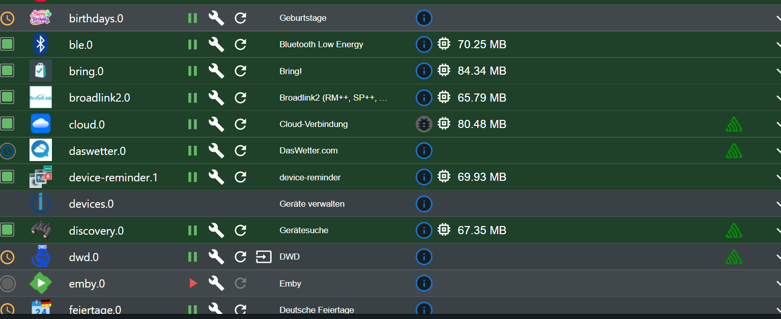

    Hallo Freunde
    ich habe mal eine Frage zum Wetteradapter. Im Prinzip werden die aktuellen Temperaturen angezeigt.Was mich stutzig macht das der Adapter aber gar nicht online angezeigt wird erst wenn ich diesen wieder neu starte wird er grün nach ungefähr 1-2 minuten wird er wieder gelb aber trotzdem kommen die Daten rein. Das ist mit mehreren Adapter so Ical ,Feiertage,usw.
    Im Log steht folgende Meldung:
    host.debian
    2022-02-14 16:42:33.463	error	instance system.adapter.daswetter.0 terminated with code 15 (UNKNOWN_ERROR)
    daswetter.0
    2022-02-14 16:42:33.096	error	Cannot check object existence of "daswetter.0.NextHours.Location_1.Day_2.Hour_13.clouds_value": Connection is closed.
    daswetter.0
    2022-02-14 16:42:33.094	error	exception in await insertIntoList [Error: Could not check object existence of daswetter.0.NextHours.Location_1.Day_2.Hour_13.pressure_value: Cannot check object existence of "daswetter.0.NextHours.Location_1.Day_2.Hour_13.pressure_value": Connection is closed.]
    daswetter.0
    2022-02-14 16:42:33.088	error	Cannot check object existence of "daswetter.0.NextHours.Location_1.Day_2.Hour_13.pressure_value": Connection is closed.
    daswetter.0
    2022-02-14 16:42:33.085	error	exception in await insertIntoList [Error: Could not check object existence of daswetter.0.NextHours.Location_1.Day_2.Hour_13.humidity_value: Cannot check object existence of "daswetter.0.NextHours.Location_1.Day_2.Hour_13.humidity_value": Connection is closed.]
    daswetter.0
    2022-02-14 16:42:33.083	error	Cannot check object existence of "daswetter.0.NextHours.Location_1.Day_2.Hour_13.humidity_value": Connection is closed.
    daswetter.0
    2022-02-14 16:42:33.079	error	exception in await insertIntoList [Error: DB closed]
    Ist das normal das der Adapter gelb ist?
    Gruß OSR

      @ostseereiter und das ist auch richtig so. Ein Adapter ist "grün" wenn er aktuell mit "irgendwas" verbunden ist. Der Sonoff Adapter wird auch erst dann grün wenn mind. 1 Sonoff Gerät verbunden ist.
      Und der Wetter-Adapter ist ja die meiste Zeit nicht verbunden (der wird über cron gesteuert) und ist z.B. jede volle Stunde einmal mit dem Server verbunden.
      Das ist also ein ganz normales Verhalten.

        @ostseereiter sagte in Das Wetter Probleme:
        Jepp, dass sind nur "scheduled" Adapter, also Adapter die nur zu einer bestimmten Zeit laufen. Siehst du an der "Uhr" ganz vorne.
        ical läuft zB. nicht permanent, sondern startet nur kurz zum eingestellten Zeitpunkt wie feste Uhrzeit, fester Intervall..

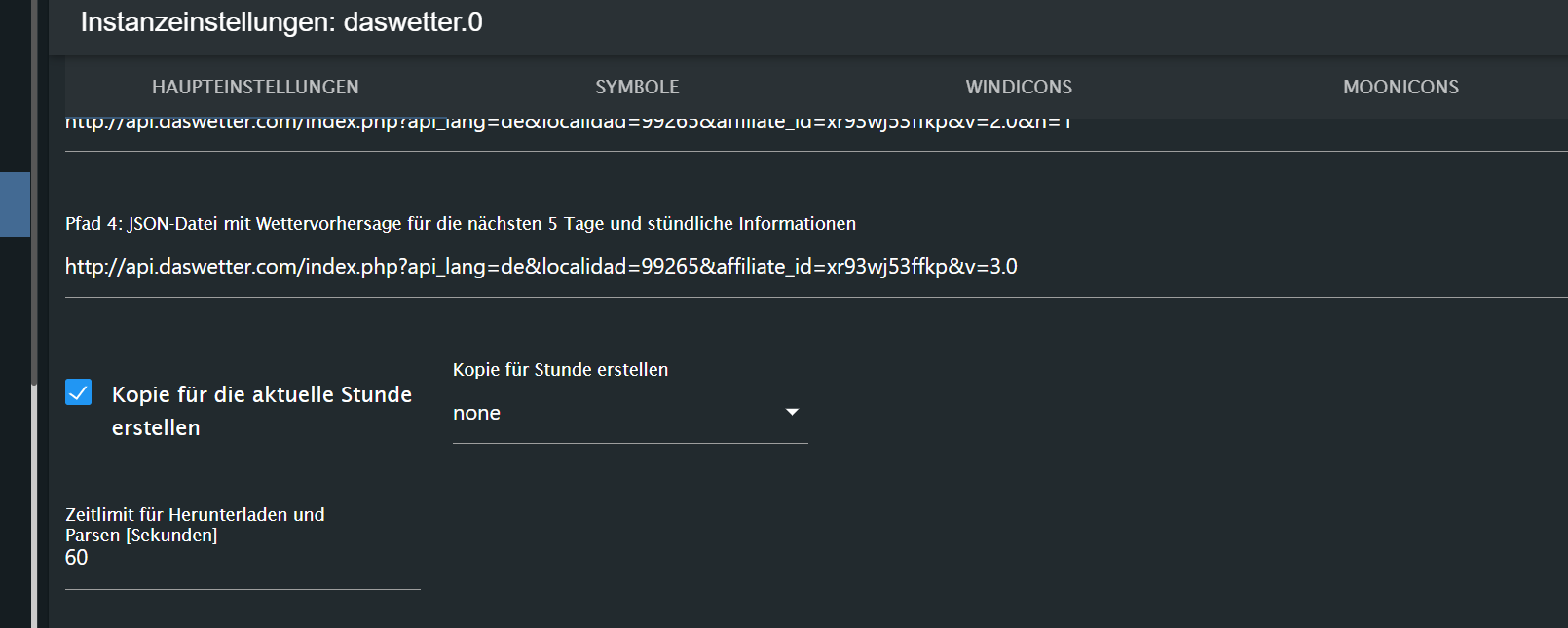

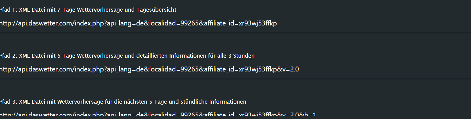

              @amg_666
              hier mal die Einstellungen:
              Die Pfade zeigen Ausgaben also müssten diese dann stimmen.
              Pfad 1: XML-Datei mit 7-Tage-Wettervorhersage und Tagesübersicht
              http://api.daswetter.com/index.php?api_lang=de&localidad=99265&affiliate_id=xr93wj53ffkp
              Pfad 2: XML-Datei mit 5-Tage-Wettervorhersage und detaillierten Informationen für alle 3 Stunden
              http://api.daswetter.com/index.php?api_lang=de&localidad=99265&affiliate_id=xr93wj53ffkp&v=2.0
              Pfad 3: XML-Datei mit Wettervorhersage für die nächsten 5 Tage und stündliche Informationen
              http://api.daswetter.com/index.php?api_lang=de&localidad=99265&affiliate_id=xr93wj53ffkp&v=2.0&h=1
              Pfad 4: JSON-Datei mit Wettervorhersage für die nächsten 5 Tage und stündliche Informationen
              http://api.daswetter.com/index.php?api_lang=de&localidad=99265&affiliate_id=xr93wj53ffkp&v=3.0
              Gruß OSR

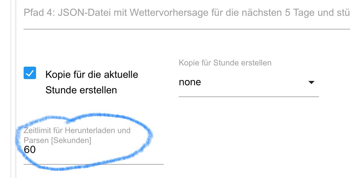

                @ostseereiter Erhöhe zum testen mal den Wert:
                Eventuell reichen die 60 Sekunden nicht aus um alle Werte zu parsen.
                Vielleicht auch mal überlegen ob du wirklich alle 4 JSON benötigst.

                      @wendy2702
                      schaue ich mal habe erst mal auf 120 Sekunden gesetzt

                        120 war wohl auch noch zu wenig also auf 180 nun scheint es zu gehen.
                        Eine Info bekommen:
                        still wrong data structure from server received! repaired.
                        Gruß OSR

                            @ostseereiter Also ich hab im Adapter 180 s stehen und fahre damit ganz gut. Wenn ich in die github Beschreibung des Adapters schaue, dann steht da bei Pfad4 (json Datei), dass er wohl Daten sendet die eigentlich nicht zur Spezifikation von daswetter passen. Wenn du das nicht unbedingt brauchst, dann würd ich Pfad4 mal löschen und checken ob dann Ruhe im log ist.
                            Weiterer Unterschied: Du hast einen Haken bei "Kopie für aktuelle Stunde erstellen", den habe ich nicht, weil ich nicht weiß was das überhaupt bedeuten soll :-) ). Könntest du ggf auch mal weglassen.

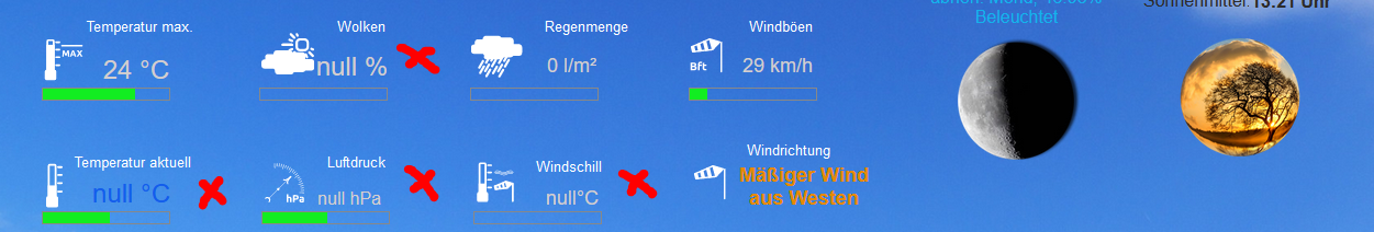

                                Sacht mal , es gab ja nen Breaking Change.
                                Einige meiner Datenpunkte zeigen seitdem "null" an.
                                Ein paar Daten habe ich korrigieren können.
                                Aber es fehlt die aktuelle Temperatur . Das ist nur ein Beispiel.
                                Andere Datenpunkte gibt es auch nicht mehr. Ordner habe ich gelöscht und wieder neu anlegen lassen, die Daten fehlen weiterhin.
                                So hiess der Datenpunkt z.B. früher:
                                daswetter.0.NextHours.Location_1.Day_1.current.temp_value
                                Edit:
                                Okay , schien vielleicht doch zu simple zu sein. Haken bei Kopie für aktuelle Stunde hat es anscheinend behoben.
