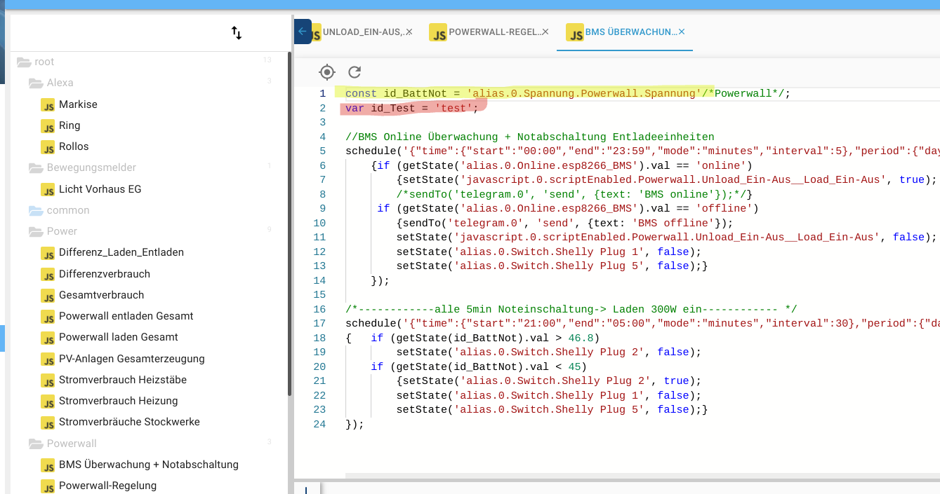

      ich habe folgende Unterschiede noch nicht ganz begriffen:
      • Worin liegt der Unterschied bzw. wann benutzt man was: const = ... und var = ...
      • Sind die const bzw. var "Script übergreifend" oder gelten diese jeweils nur für das eine Script?

        Zum unterschiedlichen "Scope" von var und const/let siehe hier.
        Mit const deklarierte Konstanten können innerhalb des Skriptes nicht überschrieben werden. Die Inhalte von Objekten/Arrays können allerdings verändert werden, da Objekte referenziert werden.
        @johannes-bauerstatter sagte in Anfänger: const vs var; übergreifend möglich:
        Konstanten und Variablen gelten nur für das Skript bzw. sogar nur innerhalb einer Funktion (var) oder gar eines Blockes (const/let).

            Anzumerken sei noch dass die Deklaration nicht beim ersten Aufruf erfolgen muß:
            test = 2;
            test += 1;
            var test;
            if (test === undefined) test = 0
            log(test)
            • paul53
              paul53 @ticaki last edited by paul53
              @ticaki sagte: dass die Deklaration nicht beim ersten Aufruf erfolgen muß:
              Das gilt nur für var, nicht aber für const/let. Man sollte Variablen und Funktionen immer vor ihrer Verwendung deklarieren, denn das spart einen Compiler-Durchlauf.

                @paul53 sagte in Anfänger: const vs var; übergreifend möglich [solved]:
                Und wieder was gelernt.
