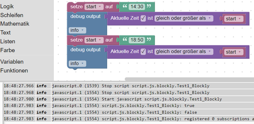

    ich habe mal eine Frage, kann man folgendes in Blockly so umsetzen?
    Weil wenn ich das so einsetze macht das Skript nicht das, was es soll?
    Wenn ich es allerdings so baue,
    dann funktioniert das Skript.

      @djsirius sagte: kann man folgendes in Blockly so umsetzen?
      Ja. Was ist in der Variablen Uhrzeit_Start enthalten?

        djsirius
        Eine Uhrzeit z.B. 22:30 die ich aus einem String ermittelt habe. Es funktioniert leider mit den Bausteinen so nicht und ich verstehe nicht warum. Wenn ich mir die Variablen mit Output anzeigen lasse, dann werden auch die richtigen Uhrzeiten (SS:MM) angezeigt. Wenn ich die Uhrzeit per Hand eintrage, dann läuft das Skript sauber durch.

          @djsirius sagte: Es funktioniert leider mit den Bausteinen so nicht
          Das kann ich nicht nachvollziehen:

            @djsirius sagte in Problem Blockly Aktuelle Zeit Baustein:
            dann muss es an der "Uhrzeit",
            liegen.
            kannst du die mal per debug auswerfen und zeigen?

              djsirius

                @djsirius ist da noch ein Leerzeichen davor (oder zwei?)

                  @djsirius
                  Weshalb ist Uhrzeit_Start 6 Zeichen lang?

                    7->12
                    Das passt ja zu meiner Vermutung, dass da noch ein Leerzeichen davor ist

                      djsirius
                      @homoran Ja, das war das Problem, da wäre ich nie drauf gekommen!!! :-)
