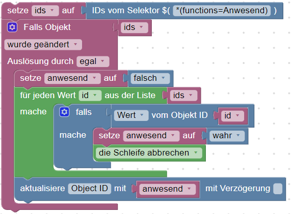

        @wszene sagte: Er soll auf true geschalten werden wenn nur ein Gerät in der Auflistung "Anwesenheit" "true" ist
        Bei dem Selektor auf die Schreibweise in der ID "enum.functions.Anwesend" achten:
        WszeneW 1 Antwort Letzte Antwort

          @paul53 sagte in Hilfe bei Erstellung von Blockly - Anwesenheit:
          Vielen Dank
          Leider bin ich noch sehr unerfahren um aus deinem Bild schlau zu werden
          z.B. Was ist "ids"?
          Kannst du mir evtl. den Code zur Verfügung stellen vielleicht ist es da für mich einfacher zu verstehen
          Danke dir

            @wszene sagte: Kannst du mir evtl. den Code zur Verfügung stellen

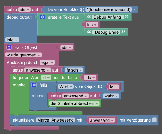

              Danke für den Code

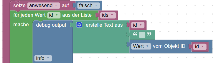

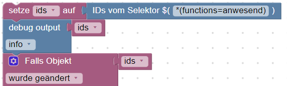

              Leider passiert bei mir garnichts
              Ich habe mir auch mal die Variable "ids" als debug ausgeben lassen aber Diese ist leider auch leer
              Wo könnte denn der Fehler liegen

              • WszeneW Wszene
                Danke für den Code

                @wszene
                Zeige mal die Aufzählung "enum.functions.anwesend".
                ids ist ein Array. Das kann man nicht zusammen mit weiterem Text als Log ausgeben, sondern nur so:
                  @wszene
                  WszeneW Offline
                  WszeneW Offline
                  Wszene
                  schrieb am zuletzt editiert von Wszene
                  Hier die Ausgabe
                  javascript.0
                  2022-02-09 22:38:06.523	info	script.js.20-Sonstiges.Marcel_-_Anwesend: registered 0 subscriptions and 0 schedules
                  javascript.0
                  2022-02-09 22:38:06.523	info	script.js.20-Sonstiges.Marcel_-_Anwesend: []
                  javascript.0
                  2022-02-09 22:38:06.500	info	Start javascript script.js.20-Sonstiges.Marcel_-_Anwesend
                  javascript.0
                  2022-02-09 22:38:06.494	info	Stop script script.js.20-Sonstiges.Marcel_-_Anwesend
                  Es ist aber ein Gerät auf True

                    @wszene sagte: Es ist aber ein Gerät auf True
                    Das Log zeigt ein leeres Array, was bedeutet, dass kein zum Selektor passender Datenpunkt gefunden wurde. Falls die Datenpunkte erst kürzlich zur Aufzählung zugewiesen wurden, starte die Javascript-Instanz neu, um den Puffer zu aktualisieren.

                      Danke das hat geholfen
                      javascript.0
                      2022-02-10 07:16:25.036	info	script.js.20-Sonstiges.Marcel_-_Anwesend: registered 5 subscriptions and 0 schedules
                      javascript.0
                      2022-02-10 07:16:25.036	info	script.js.20-Sonstiges.Marcel_-_Anwesend: ['0_userdata.0.001_Alexa.01_Stube.Lampen.Stehlampe','0_userdata.0.001_Alexa.01_Stube.Lampen.Esstisch','0_userdata.0.001_Alexa.01_Stube.Lampen.Sofatisch','0_userdata.0.001_Alexa.01_Stube.Harmony.TV.Allgemein.Kino','0_userdata.0.001_Alexa.02_Schlafzimmer.Dosen.TV_Bett']
                      javascript.0
                      2022-02-10 07:16:25.025	info	Start javascript script.js.20-Sonstiges.Marcel_-_Anwesend
                      Der DP wurde auf "true" gesetzt was ja richtig ist da die Stehlampe an ist
                      Mache ich jetzt aber die Stehlampe aus sollte ja der DP auf "false" gestellt werden
                      Da passiert aber leider nicht

                          @wszene sagte: wie kann ich jetzt herausfinden ob ein Gerät in der Variable den Wert true hat?

                            OK danke nun haben wir eine Liste mit Werten
                            javascript.0
                            2022-02-12 13:41:51.032	info	script.js.20-Sonstiges.Marcel_-_Anwesend: 0_userdata.0.001_Alexa.01_Stube.Lampen.Stehlampe : true
                            javascript.0
                            2022-02-12 13:41:51.032	info	script.js.20-Sonstiges.Marcel_-_Anwesend: 0_userdata.0.001_Alexa.01_Stube.Lampen.Sofatisch : false
                            javascript.0
                            2022-02-12 13:41:51.032	info	script.js.20-Sonstiges.Marcel_-_Anwesend: 0_userdata.0.001_Alexa.01_Stube.Lampen.Esstisch : false
                            javascript.0
                            2022-02-12 13:41:51.032	info	script.js.20-Sonstiges.Marcel_-_Anwesend: 0_userdata.0.001_Alexa.01_Stube.Harmony.TV.Allgemein.Kino : false
                            javascript.0
                            2022-02-12 13:41:51.030	info	script.js.20-Sonstiges.Marcel_-_Anwesend: 0_userdata.0.001_Alexa.01_Stube.Lampen.Stehlampe : true
                            javascript.0
                            2022-02-12 13:41:51.030	info	script.js.20-Sonstiges.Marcel_-_Anwesend: 0_userdata.0.001_Alexa.01_Stube.Lampen.Sofatisch : false
                            javascript.0
                            2022-02-12 13:41:51.030	info	script.js.20-Sonstiges.Marcel_-_Anwesend: 0_userdata.0.001_Alexa.01_Stube.Lampen.Esstisch : false
                            javascript.0
                            2022-02-12 13:41:51.030	info	script.js.20-Sonstiges.Marcel_-_Anwesend: 0_userdata.0.001_Alexa.01_Stube.Harmony.TV.Allgemein.Kino : false
                            javascript.0
                            2022-02-12 13:41:51.027	info	script.js.20-Sonstiges.Marcel_-_Anwesend: 0_userdata.0.001_Alexa.01_Stube.Lampen.Stehlampe : true
                            javascript.0
                            2022-02-12 13:41:51.027	info	script.js.20-Sonstiges.Marcel_-_Anwesend: 0_userdata.0.001_Alexa.01_Stube.Lampen.Sofatisch : false
                            javascript.0
                            2022-02-12 13:41:51.027	info	script.js.20-Sonstiges.Marcel_-_Anwesend: 0_userdata.0.001_Alexa.01_Stube.Lampen.Esstisch : false
                            javascript.0
                            2022-02-12 13:41:51.026	info	script.js.20-Sonstiges.Marcel_-_Anwesend: 0_userdata.0.001_Alexa.01_Stube.Harmony.TV.Allgemein.Kino : false
                            Und wie kann ich jetzt sagen das wenn ein Wert "true" ist der DP auch als True gesetzt wird
                            Oder vieleicht ist es ja auch einfacher es so zu machen wenn alle Werte "false" sind den DP auf "false" zusetzten
                              javascript.0
                              javascript.0
                              javascript.0
                              javascript.0
                              javascript.0
                              javascript.0
                              javascript.0
                              javascript.0
                              javascript.0
                              javascript.0
                              javascript.0
                              javascript.0

                              @wszene sagte: Und wie kann ich jetzt sagen das wenn ein Wert "true" ist der DP auch als True gesetzt wird
                              Das macht das Skript:
                              Zuerst wird die Variable anwesend auf false gesetzt. Wenn in der Schleife ein Datenpunkt mit Wert true gefunden wird, wird die Variable auf true gesetzt, andernfalls bleibt sie auf false. Zum Schluss wird die Variable in den Datenpunkt geschrieben.
                                WszeneW Offline
                                WszeneW Offline
                                Wszene
                                Traumhaft so soll es sein
                                1001 Dank an @paul53
                                Wenn es jemand interessiert hier das Blockly
