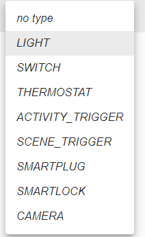

    das gleiche Gerät soll auch per Alexa-Sprachbefehl lauter/leiser verarbeiten können.
    hierzu habe ich einen Node in den Objekten angelegt type Number mit den min und max-werten der Soundanlage.
    ich überwache den Node per javascript On(id:xxx)... und schicke entsprechende IR-Befehle.
    Ich finde leider keinen geeignete TYP in der iot-Instanz. Entsprechend funktioniert es auch nicht.
    Wenn ich in der iot-instanz den Typ "LIGHT" hierfür benutze, klappt es mit den Kommandos heller/dunkler,
    aber so möchte man ja nicht seine Lautstärke setzen.

        sir0drake
        @crunchip
        Danke für dein feedback.
        Aber das interne in ioBroker ist nicht mein problem.
        Das problem ist, welchen geräteTyp muss ich in IOT deklarieren,
        das ich mit den sprachkommandos lauter / leiser in alexa arbeiten kann.
        Deklariere ich zb ein gerät als LIGHT kann ich mit den Kommandos
        heller / dunkler in alexa arbeiten und der entsprechenden dp wird geändert.
        Gleiches versuche ich mit laut/leiser zu basteln.
        klappt aber nicht wie ich es will.
        eventuell muss ich bis zum payload v3 warten.
        gruß

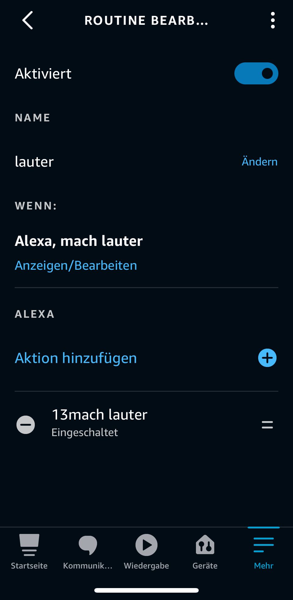

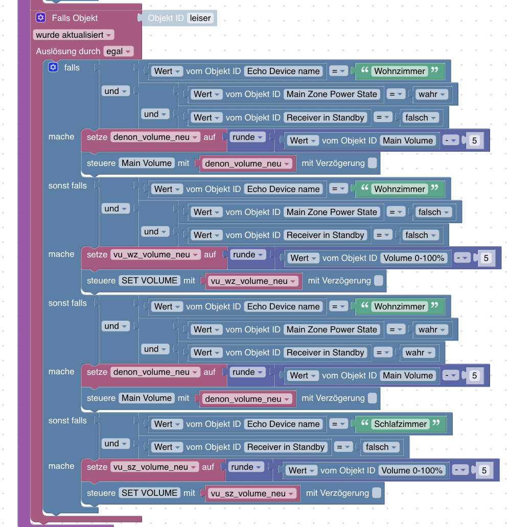

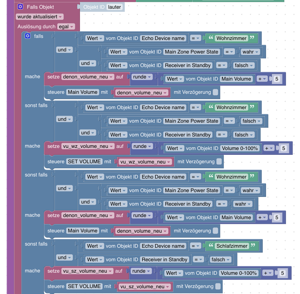

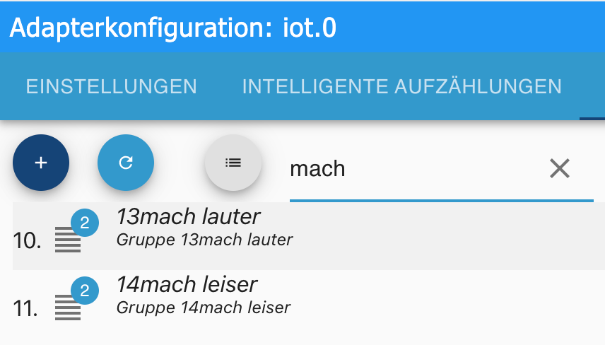

          @sir0drake
          ich habe es so wie @crunchip schreibt.
          Beispiel
          Beispiel eines Datenpunktes als RAW

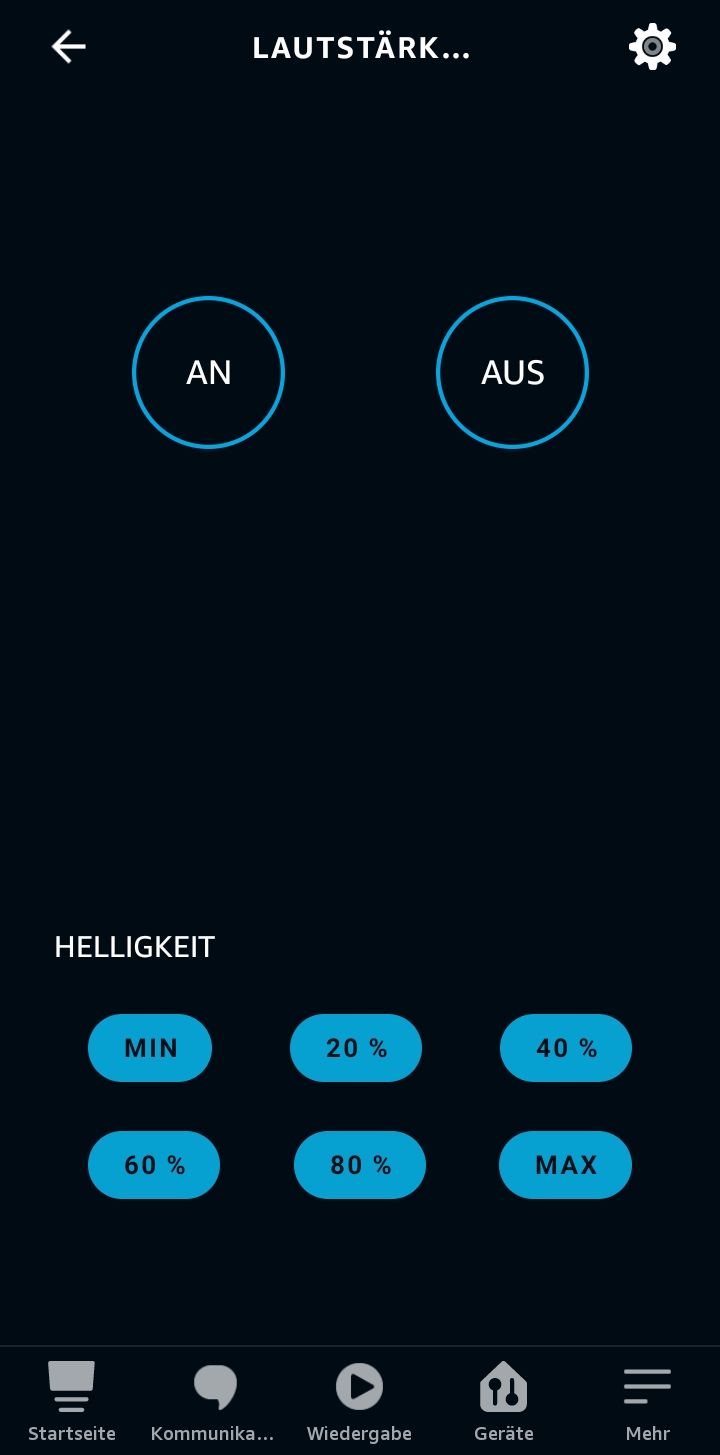

          Damit könnte ich auch zusätzlich die Lautstärke in Prozent steuern.
          Alexa, Lautstärke im Wohnzimmer auf xy Prozent (ohne Smarttype)
          EDIT2:
          An den Symbolen rechts kannst Du erkennen was dieser Datenpunkt unterstützt (an/aus/%/lauter/leiser)
          S 1 Antwort Letzte Antwort

                      so dachte ich anfangs auch.
                      role = level.volume und alles wird gut.
                      leider ist dem nicht so.
                      Alexa sagt dann immer wenn ich das kommando gebe gerätx lauter
                      Das Gerätx unterstützt das nicht.
                      Nachdem ich jetzt etwas tiefer gegraben habe, sehe ich in der alexa app,
                      das der dp als GerätTyp Licht angelegt wird.
                      Und entsprechend funktionieren die Befehele Alexa gerätx heller/dunkler wunderbar.
                      Ich kann also meine soundanlage mit heller/dunkler steuern 😀

                      und so sieht das in der alexa-app aus

                        dslraser
                        @sir0drake
                        Was für ein „Kommando“ gibst Du denn genau ?
                        Edit: Das mir Licht in der Alexa App ist bei mir auch so, macht aber nix. Der reine Befehl lauter/leiser funktioniert natürlich so nicht. Über Blockly und Routine (und einen für Alexa nicht verständlichen Namen, also keine Verwechslungsgefahr) funktioniert z.B. bei mir: Alexa, mach lauter. Oder: Alexa, mach leiser.
                        Über den level.volume (also Dein Onkyo) in iot sollte analog zu meinem Datenpunkt mit dem SmartNamen Lautstärke im Wohnzimmer folgende Befehle bei Dir funktionieren.
                        Alexa, Lautstärke Onkyo (das ist Dein SmartName) auf 30 (eventuell Prozent dazu sagen)
                        Alexa, Lautstärke Onkyo aus( das ist dann level 0)
                        usw. usw. usw.

                          sir0drake
                          @dslraser
                          Alexa, Onkyo lauter <geht nicht> Antwort von Alexa: "Onkyo unterstützt das nicht"
                          Alexa, Onyko heller <geht>
                          Alexa, Onkyo 10% <geht>
                          mein iot-adapter ist die v1.8.24

                              sir0drake
                              @dslraser
                              ja. eben gesehen, das sich das etwas überschnitten hat.
                              danke dir !
                              Mit % Befehl klappt es sogar ganz gut.
                              Der Sync zwischen ioB Werten und ggfs manuell gesetzten Werten stimmt natürlich nie 100% überein.
                              Aber das ist ein anderes Thema.
                              Ist ne uralt Anlage von Onkyo.
                              Die nächste sollte über LAN ansprechbar sein.
                              IR ist ok aber der teufel steckt im detail.
                              Auf jeden Fall bin ich ein ganzes Stück weitergekommen.
                              Muchas gracias

                                dslraser
                                @sir0drake
                                ich habe LAN und WLAN im Denon und in den VU‘s.
                                Über Blockly oder JS könntest Du Deine Prozentwerte auch umgerechnet anpassen.
                                Ich habe bei mir im Denon den max DB Wert nach unten angepasst und im DP leve.volume von 0-100, so muss ich nix umrechnen und im iot bei an 50%, so bleiben selbst bei einem Befehl wie: Alexa, Lautstärke im Wohnzimmer an die max Lautstärke erstmal auf 50% und die Lautsprecher explodieren nicht.
                                Mein Beispiel Blockly von oben unterscheidet übrigens ob ich gerade den Denon und die VU an habe, oder nur die VU und regelt dann entsprechend das passende Gerät.

                                  sir0drake
                                  @dslraser
                                  Auch eine gute Idee die Umrechnung von % in Real-Range selbst vorzunehmen.
                                  Wird morgen erledigt.
                                  Für heute genug gebastelt 👍
