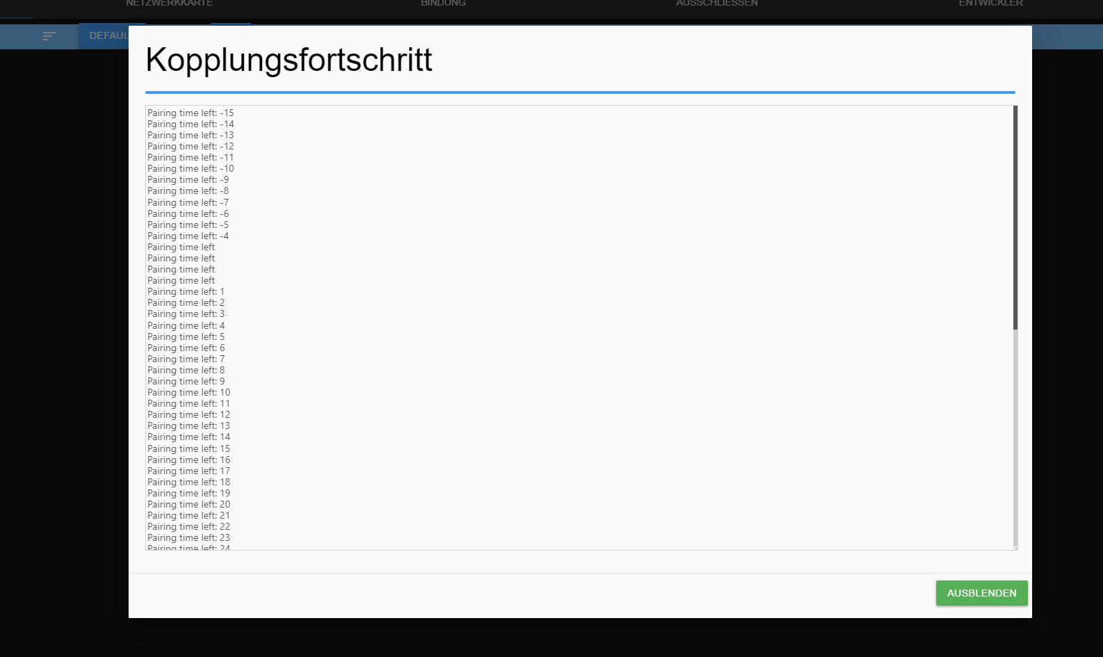

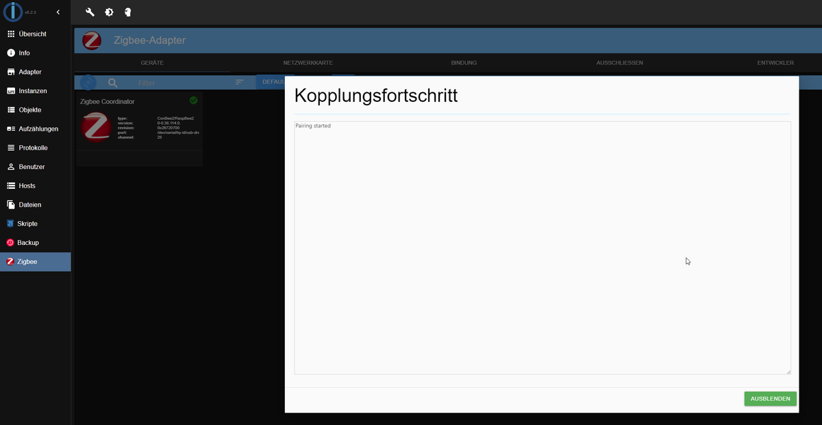

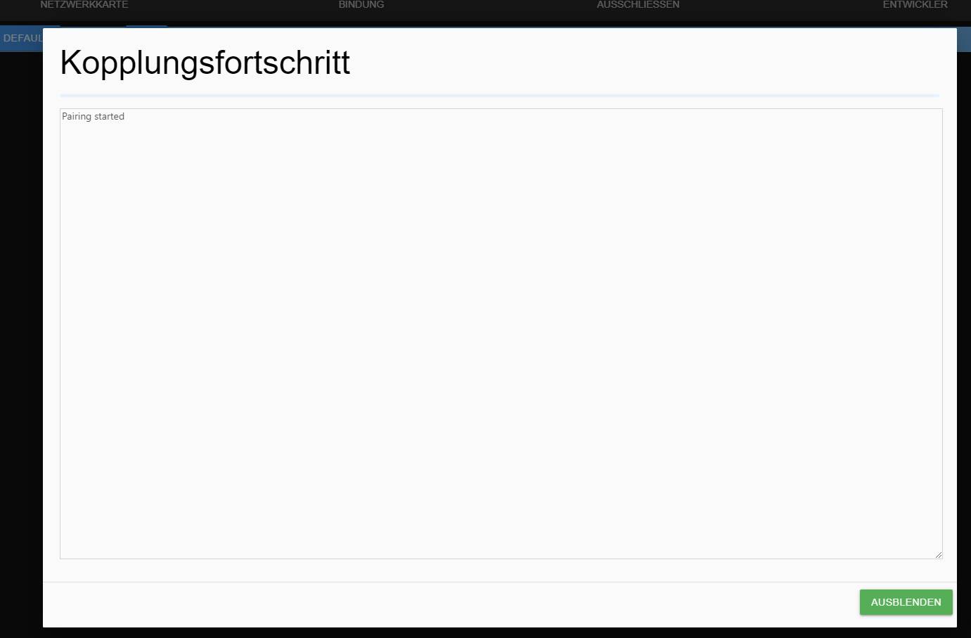

    Hallo Leute,
    Ich habe einen neuen Server auf dem Proxmox läuft. Da habe ich eine debian 11 VM wo eben nur der ioBroker läuft. Der Conbee ist hier im passthrough one USB3.0 Support.
    Da ich von der Phoscon/Deconz App weg kommen möchte, wollte ich den Zigbee Adapter im ioBroker versuchen. Der Conbee ist über ls /dev/serial/by-id/usb-dresden.. verbunden. Der Stick selbst wird auch anscheinend erkannt, da ich sonst die FW nicht sehen würde im Zigebee Adapter.
    Leider ist es aber so wenn ich Geräte pairen möchte sich da einfach nichts tut.
    Kann mir da jemand sagen woran es liegt? Wo könnte man hier Logs auslesen?
    Danke euch!

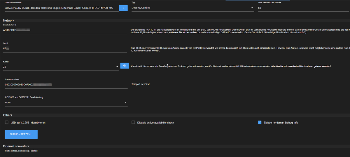

        Ja hab auch schon was rausbekommen .. und scheint so als ob er auf den Port nicht zugreifen kann, wobei den Stick erkennt er ja?
        Kann es an Berechtigungen für den Debian User liegen?

                  @cynric10
                  Wie sehen die Einstellungen im Adapter aus?
                  Cynric10C 1 Antwort Letzte Antwort

                            • F Fortune95
                              @cynric10
                              Cynric10C Offline
                              Cynric10C Offline
                              Cynric10
                              @fortune95
                              Das sind die Settings im Adapter:
                              @wendy2702 @Fortune95

                                          Cynric10C Offline
                                          Cynric10C Offline
                                          Cynric10
                                          Wenn ich pairen möchte, sehe ich für ca. 5min nur das ..
                                          Bleibe ich eben nach ca. 5min immer noch in der Session bekomme ich das zu sehen:
                                          rattert auch extrem schnell runter das ganze... und sieht irgendwann dann auch so aus:
                                          407
