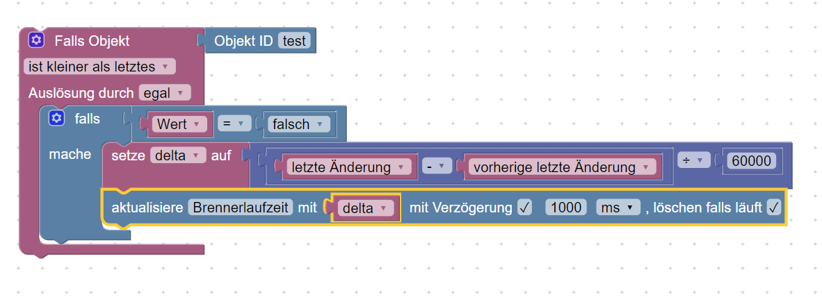

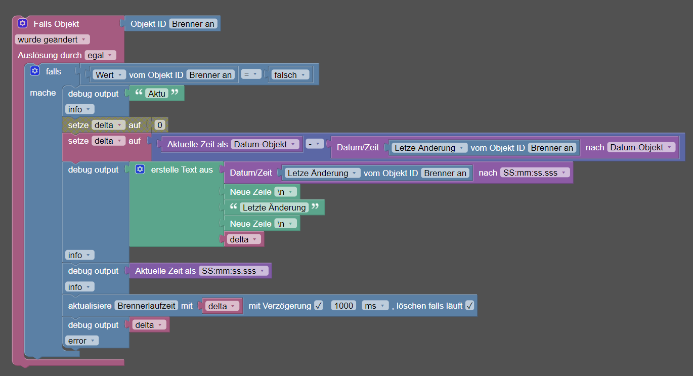

    Hallo, ich möchte gerne die Dauer in Minuten ausrechnen lassen.
    Es kommt aber nur 4 oder 2.... raus... Ich weis ich müsste von Millisekunden in Minuten umrechnen aber ich bekomme ja noch nicht mal die Millisekunden raus.

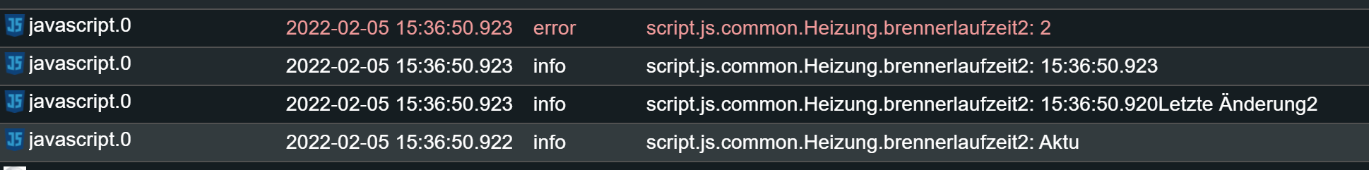

      @nicoloma sagte in Dauer rechnen:
      doch: 2 ms
      NicolomaN 1 Antwort Letzte Antwort

        Nicoloma
        hahaha :-D , Ja ...gut hast recht.. ist aber nicht wahr... ich lasse im test 3-10 sekunden vergehen und es steht das gleiche

          @nicoloma Hi, wenn ich das richtig sehe bekommst du doch Millisekunden raus. Dein Trigger ist letzte Änderung und du berechnest die aktuelle Zeit -(minus) letzte Änderung. Dann weißt du jetzt das dein Script vom Trigger bis zur Berechnung 2 Millisekunden braucht.
          Eventuell könnte man das mit nem Intervall machen. Wird Brenner wahr, Datenpunkt auf 0 setzen, dann alle Sekunde den Datenpunkt Plus 1 hochzählen, wird Brenner Unwahr Intervall stoppen und Datenpunkt ausgeben.
          Schöne Grüße Frank
          • NicolomaN Nicoloma
            hahaha
            nicht zum lachen!
            Du hast genau diese Werte ausgelesen, und mit denen rechnest du.
            Ich weiß nicht was die Brennerlaufzeit ist, aber wenn sich diese alle 2ms ändert, weil sie hocjzählt, dann ist das so

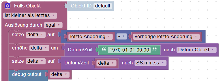

              @nicoloma
              Vorschlag:
              • Trigger "ist kleiner als letztes" triggert nur beim Ausschalten.
              • delta erhält die Einschaltdauer in ms
              • Für die Wandlung nach "hh:mm:ss" erfolgt eine Zeitzonenkorrektur
              F 1 Antwort Letzte Antwort
                hahaha
                nicht zum lachen!
                NicolomaN Offline
                NicolomaN Offline
                Nicoloma
                @homoran sagte in Dauer rechnen:
                Ich lache weil ich es nicht schaffe "In meinem Test" den Schalter in 2ms zu Drücken
                Mein lachen war nicht böse gemeint.

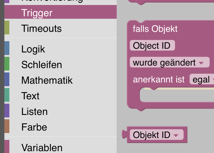

                  AsgothianA Offline
                  AsgothianA Offline
                  Asgothian
                  @nicoloma
                  1. Ersetze den Baustein Wert vom ObjektID Brenner an durch den Baustein Wert
                  2. Ersetze den Baustein letzte Änderung vom Objekt ID Brenner AN durch den Baustein vorherige letzte Änderung
                  3. Ersetze den Baustein Aktuelle Zeit als Datum-Objekt durch den Baustein Letzte Änderung
                  4. Spar Dir die ganze Umrechnerei. Die Minuten bekommst du durch: (Letzte Änderung - vorherige letzte Änderung) / 60000
                  Nebenbei: Die vier Bausteine die du da nehmen sollst sind eigentlich alle der gleiche Baustein, nämlich:
                  Der auf dem Objekt ID voreingestellt ist kann auf diese Werte Eingestellt werden.
                  A.
                    @nicoloma
                    Vorschlag:
                    F Offline
                    F Offline
                    frankyboy73
                    @paul53 Oh, cool, habe gar nicht gewusst das man die vorherige letzte Änderung auch auslesen kann.
                    Schöne Grüße Frank

                      • AsgothianA Asgothian
                        @nicoloma
                        A.
                        NicolomaN Offline
                        NicolomaN Offline
                        Nicoloma
                        @asgothian
                        YEEEES, danke hat geklappt.
                        Danke, ich bin neu und kannte und fand die Bausteine" letzte änderung und vorletzte" nicht.
                        Super....

                            <variables>
                              <variable id="`S+`{N!EhP*SpjqZpIgy">delta</variable>
                            </variables>
                            <block type="on_ext" id="@23iI/^O^[olnPXpcn9m" x="-12" y="-112">
                              <field name="CONDITION">lt</field>
                              <value name="OID0">
                                <shadow type="field_oid" id="5$rbyi?g{DP-7btzXUov">
                                </shadow>
                                <block type="field_oid" id="+7yqjI6AxEk5-jUkZ*:B">
                                  <field name="oid">0_userdata.0.Heizung.test</field>
                                </block>
                              </value>
                              <statement name="STATEMENT">
                                <block type="controls_if" id="Z}6pLWL#)A8gc}4wn-D#">
                                  <value name="IF0">
                                    <block type="logic_compare" id="#jDqR44SXHaKA0.my8Ku">
                                      <field name="OP">EQ</field>
                                      <value name="A">
                                        <block type="on_source" id="$kaqu=JI270Bn9/-%AZp">
                                        </block>
                                      </value>
                                      <value name="B">
                                        <block type="logic_boolean" id="sJP?5-BoRG`Pbdl49At3">
                                        </block>
                                      </value>
                                    </block>
                                  </value>
                                  <statement name="DO0">
                                    <block type="variables_set" id="@3Gl]Mbf6;[n]*E/h-WM">
                                      <field name="VAR" id="`S+`{N!EhP*SpjqZpIgy">delta</field>
                                      <value name="VALUE">
                                        <block type="math_arithmetic" id="/Z~*ndcFz??/0TvOu5[E">
                                          <field name="OP">DIVIDE</field>
                                          <value name="A">
                                            <shadow type="math_number" id="5K9eR;u_Ni.oY,:m6NR6">
                                              <field name="NUM">1</field>
                                            </shadow>
                                            <block type="math_arithmetic" id=":n4a-B#_99I3FQg`/G0Q">
                                              <value name="A">
                                                <shadow type="math_number" id="63)L.lzMnw7,P^;h22qR">
                                                </shadow>
                                                <block type="on_source" id="RN#^Ctm0*P2-=Xz7@hK(">
                                                  <field name="ATTR">state.lc</field>
                                                </block>
                                              </value>
                                              <value name="B">
                                                <shadow type="math_number" id="sCU-Cjgp})3`5E:K~-.R">
                                                </shadow>
                                                <block type="on_source" id="imcTiJ^PJ7_[z+Dl{u:Y">
                                                  <field name="ATTR">oldState.lc</field>
                                                </block>
                                              </value>
                                            </block>
                                          </value>
                                          <value name="B">
                                            <shadow type="math_number" id="~C0[[kxiDl+Kf3GqAMJR">
                                            </shadow>
                                            <block type="math_number" id="rsVYi+Ji:SsNLfDU`$KE">
                                              <field name="NUM">60000</field>
                                            </block>
                                          </value>
                                        </block>
                                      </value>
                                      <next>
                                        <block type="update" id="U~$y8Ce(OiLx[qEVCJ~!">
                                          <mutation xmlns="http://www.w3.org/1999/xhtml" delay_input="true"></mutation>
                                          <field name="OID">0_userdata.0.Heizung.Brennerlaufzeit</field>
                                          <field name="DELAY_MS">1000</field>
                                          <field name="UNIT">ms</field>
                                            <block type="variables_get" id="K?aU$x[afANIo%O)_=/$">
                                            </block>
                                          </value>
                                        </block>
                                      </next>
                                    </block>
                                  </statement>
                                </block>
                              </statement>
                            </block>
                          </xml>
                            Das Problem ist nicht das sich der State "Brenner AN" so schnell ändert, sondern das du
                            • auf die Änderung triggerst
                            • danach die letzte Änderung ausliest, sprich die auf die du gerade getriggert hast.
                            Die 2 ms sind also die Laufzeit zwischen dem Trigger und dem Auslesen des Zeitstempels der letzten Änderung.
                            der Zeitstempel der vorletzten Änderung ist nur innerhalb eines Triggers verfügbar.
                            A.
                            NicolomaN Offline
                            NicolomaN Offline
                            Nicoloma
                            @asgothian Danke jetzt weis ich auch mein Fehler. Klasse danke für die erklärung.
                            Macht Sinn!
