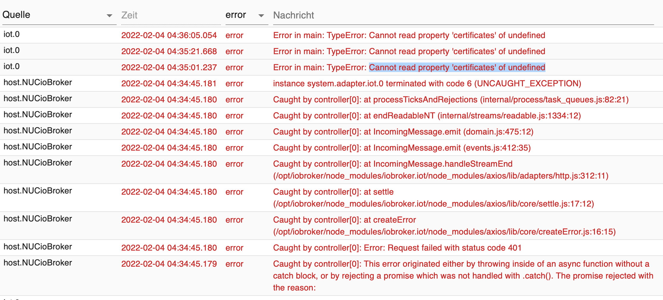

    mein iot ist gelb. Ich kann mit den Log Einträgen nichts anfangen. Kann mir einer einen Tip geben?
    Den Button "Neue Verbindungszertifikate Anfordern" in der iot.0 Instanz habe ich bereits geklickt.
    Danke.

      @fraso der iot ist das eine aber da sind noch weitere fehler
      poste mal den ganzen LOG

        @fraso
        Aber bitte nicht als Screenshot, sondern als Text in CodeTags.

          Hier das Log ab "Neustart".
          Der Adapter wurde nicht mehr grün nachdem ich mehrfach den Skill Amazon installiert habe und mehrfach auf "Verbinsgzertifikat" Button drückte.
          Vorher habe ich Zigbee geupdatet.
          log.txt

            @fraso
            Ich würde ja mal den Update-Stau auflösen.
            nodeJS und die Adapter.

                @fraso sagte in iot Adapter bleibt gelb, "undefined" Fehlermeldung im Log:
                (Angst).
                und mit so einer Einstellung bist du als Beta-tester unterwegs?

                  Wie/was willst du denn sonst beta-testen? Die Versionen die du da hast sind schon getestet worden, sonst gäbe es ja kein Update dafür.
                  Wenn du das nicht machen willst, geh auf den stabilen Zweig.

                    Update durch.
                    Habe den iot.0 gelöscht, neu installiert. Dann eben den "Verbindungszertifikat" Button geklickt. Keine Änderung. Er bleibt gelb.
                    Fehlermeldungen im Log:

                    • F fraso
                      @thomas-braun
                      Update durch.
                      2022-02-04 17:36:15.881 - info: host.NUCioBroker "system.adapter.iot.0" enabled
                      2022-02-04 17:36:15.927 - info: host.NUCioBroker instance system.adapter.iot.0 started with pid 11530
                      2022-02-04 17:36:17.151 - info: iot.0 (11530) starting. Version 1.9.3 in /opt/iobroker/node_modules/iobroker.iot, node: v14.19.0, js-controller: 3.3.22
                      2022-02-04 17:36:17.184 - info: iot.0 (11530) Connecting with a18wym7vjdl22g.iot.eu-west-1.amazonaws.com
                      2022-02-04 17:36:17.662 - error: iot.0 (11530) Error in main: TypeError: Cannot read property 'certificates' of undefined
                      Und in der stable hast du den Fehler nicht?
                      Dann mach ein Issue auf.

                        F Offline
                        F Offline
                        fraso
                        @thomas-braun
                        Ich deinstalliert mal den iot.0 und installiere den stable bevor ich das mache.
                        Macht das Sinn?
                        HomoranH Thomas BraunT 2 Antworten Letzte Antwort
                          Macht das Sinn?
                          nur wenn du alles auf stable hast, was da einen Einfluss haben könnte
                            Macht das Sinn?
                            Um heraus zu finden ob der Fehler in der Beta-Version eingeführt wurde macht das schon Sinn.

                              F Offline
                              F Offline
                              fraso
                              @thomas-braun
                              Ich habe 1.9.3 deinstalliert. Dann auf latest umgestellt. Dann versucht den Adapter neu zu installieren mit 1.8.??. Installiert wurde wieder der 1.9.3
                              Wie geht das sonst richtig? Danke.
                                  Du weißt schon, dass latest der beta-Zweig ist?

                                      @fraso
                                      Ist installiert.
                                      Der Adapter ist grün.
                                      Die iot.0.certs sind jetzt auch ausgefüllt.
                                      Alexa Skill deaktiviert, neu aktiviert - Geräte suchen-> Geräte da.

                                        @fraso
                                        Dann hast du beim Beta-Testing wohl einen Fehler entdeckt.
                                        Mach ein Issue auf.
