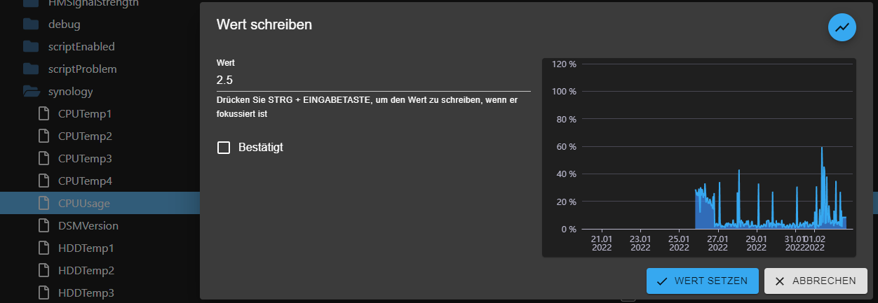

    ich habe meine alte Installation endlich aktualisiert. Es funktioniert jetzt endlich, außer leider die history.0 Instanz. Die neuen Werte werden dort nicht gespeichert. Unter den Objekten wenn man auf Wert klickt erscheint aber ein Graph, ich weiß nur nicht wo diese dann gespeichert sind. Wenn ich rechts auf das Zahnrad klicke fehlen die Werte in der Tabelle.
    Graph bei "Wert schreiben"

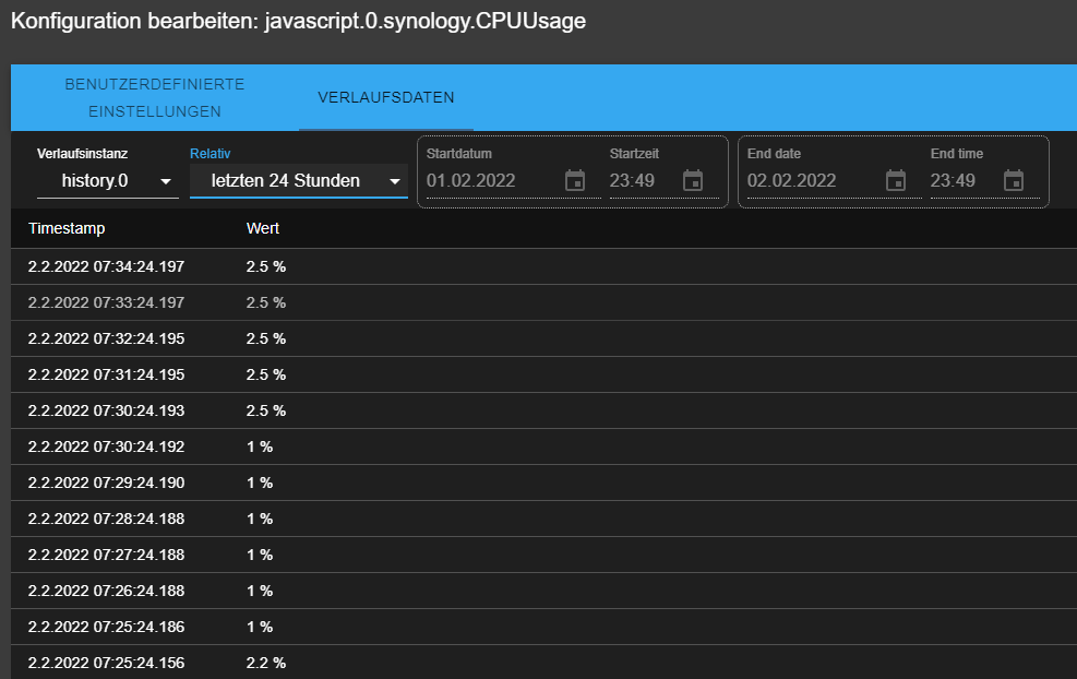

    Wertetabelle:

      @scheddy sagte: fehlen die Werte in der Tabelle.
      "letzte Woche" liefert alte Werte. Ändere mal in "letzten 24 Stunden".

        @paul53 seit dem Upgrade heute morgen keine Änderung.

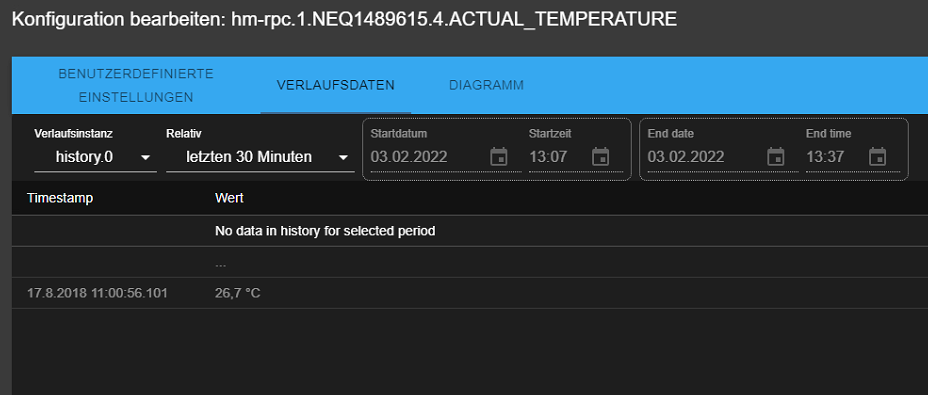

                              @homoran die Werte werden immer nur kurz grün und dann rot. Liegt ja nur am ACK oder? Kann man das deaktivieren?

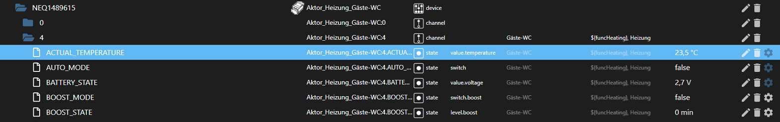

                              Vielleicht auch ein schlechtes Beispiel. Hier ein Beispiel von einem Heizungsaktor:

                                Ist denn im schlechten Beispiel, der Datenpunkt überhaupt beschreibbar?
                                oder ist das ein ReadOnly?

                                  @homoran habe es getestet mit read/write umstellung. Das Diagramm hat gefehlt weil der Typ nicht auf Zahl gestellt war. Das Problem aber ist glaube ich nur der history Adapter. Ich hab diesen gelöscht und neu installiert und ein anderes Verzeichnis genommen. Er erstellt keine einzige Datei. Im Protokoll steht folgendes:

                                      Ich glaube die Meldung basiert irgendwie aus dem Upgrade. Aber auch kA was es heißt.
                                      Die Werte bleiben rot. Diese Werte werden von einem Script auf dem NAS geschickt via Javascript. Das funktioniert soweit auch. Kann ich das Ack deaktivieren für einen Wert?
                                      Hier die Objektdaten:
                                        "common": {
                                          "name": "CPU-Usage",
                                          "unit": "%",
                                          "role": "javascript",
                                          "type": "number",
                                          "read": true,
                                          "write": true,
                                          "custom": {
                                            "history.0": {
                                              "enabled": true,
                                              "aliasId": "",
                                              "changesOnly": false,
                                              "debounce": 1000,
                                              "changesRelogInterval": 0,
                                              "changesMinDelta": 0,
                                              "maxLength": 960,
                                              "retention": 0
                                        "native": {},
                                        "type": "state",
                                        "_id": "javascript.0.synology.CPUUsage",
                                        "acl": {
                                          "object": 1636,
                                          "state": 1636,
                                        "user": "system.user.admin",
                                        "ts": 1643898750271
                                      Anscheinend hat er vorhin doch eine Datei irgendwann erstellt. Aber gefühlt nur sehr kurz und danach nichts mehr gespeichert.
                                      Hier mal einer der neuen Einträge:
                                          "val": 13.6,
                                          "ts": 1643898521828,
                                          "q": 0,
                                          "ack": false
                                      Hier einer mit der alten Version vor dem Upgrade:
                                          "val": 27.2,
                                          "ack": 0,
                                          "ts": 1642114824564,
                                          "q": 0,
                                      Ack wurde auf boolean geändert, vielleicht hat der Adapter Probleme die alten Dateien auszulesen? Aber eigentlich dürfte ihn das auch nicht stören neue Dateien zu generieren.

                                        @scheddy sagte in History Adapter speichert keine Werte mehr:
                                        nein! Der Ack-Flag hat die Aufgabe eine Aktion loszutreten, oder eben nicht.
                                        Ach so, nicht der Synology-Adapter?
                                        Dann musst du in dem Script dafür sorgen dass der Wert incl. ACK=true geschickt wird.
                                        solange es nur eigene Datenpunkte sind, ist das reine Kosmetik
                                        S 1 Reply Last reply
                                          Scheddy
                                          wrote on last edited by
                                          @homoran mit der Kosmetik kann ich erstmal leben. Die Frage wäre aber warum der history Adapter generell nichts aufzeichnet. Obwohl ich ihn neu installiert habe. Leider kann ich gerade keine homematic Daten abfragen weil sich die CCU aufgehangen hat und ich nicht zu Hause bin. Aber auch vorher wurden hier keine Werte mehr gespeichert.
