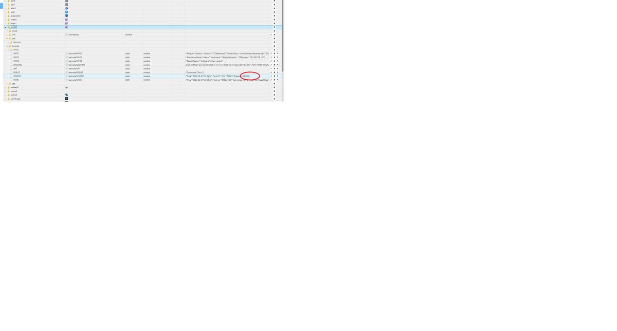

    ich bekomme für den Ultraschallsensor "sk04" (Tasmota) nicht nur den aktuellen wert in MQTT übertragen, sondern es steht beim Datenpunkt "Sonsor" auch Datum und Uhrzeit. so kann ich den Datenpunkt nicht verarbeiten.
    wie Löse ich das Problem ?
    Der Rote kreis ist den wert den ich nur als Zahl benötige.
    vielleicht kann mir ja jemand Helfen.

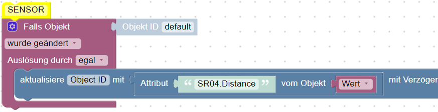

      @matti1993 sagte: Der Rote kreis ist den wert den ich nur als Zahl benötige.

            @matti1993
             <block type="comment" id="Vy2jap{}3He97Rr*9qUw" x="88" y="-87">
               <field name="COMMENT">SENSOR</field>
               <next>
                 <block type="on_ext" id="]y.hfe5^KWMhOT+*(}]B">
                   <value name="OID0">
                     <shadow type="field_oid" id="DIZ/Asu#X}{1=-moPz]_">
                     </shadow>
                   </value>
                   <statement name="STATEMENT">
                     <block type="update" id=",?M6$bJcX8NMK;Pq.m(m">
                       <value name="VALUE">
                         <block type="get_attr" id="72QfRaDVCMcHiT.m@UeP">
                           <value name="PATH">
                             <shadow type="text" id="~u9fpXl?3{RmN#DOn}8l">
                               <field name="TEXT">SR04.Distance</field>
                             </shadow>
                           </value>
                           <value name="OBJECT">
                             <block type="on_source" id="g?G3:VwtUHkRA+O!++$1">
                             </block>
                           </value>
                         </block>
                       </value>
                     </block>
                   </statement>
                 </block>
               </next>
             </block>
            </xml>
            Es müssen noch die beiden Datenpunkte zugewiesen werden.
              @matti1993
                 <next>
                     <value name="OID0">
                       </shadow>
                     </value>
                             <value name="PATH">
                               </shadow>
                             </value>
                               </block>
                             </value>
                           </block>
                         </value>
                       </block>
                     </statement>
                   </block>
                 </next>
               </block>
              </xml>

                @matti1993 sagte: nehme ich da den Datenpunkt „Sensor“ ?
                Für den Trigger den Datenpunkt "tasmota/SENSOR". Für das Ergebnis einen selbst erstellten Datenpunkt vom Typ "number" unter "0_userdata.0".
