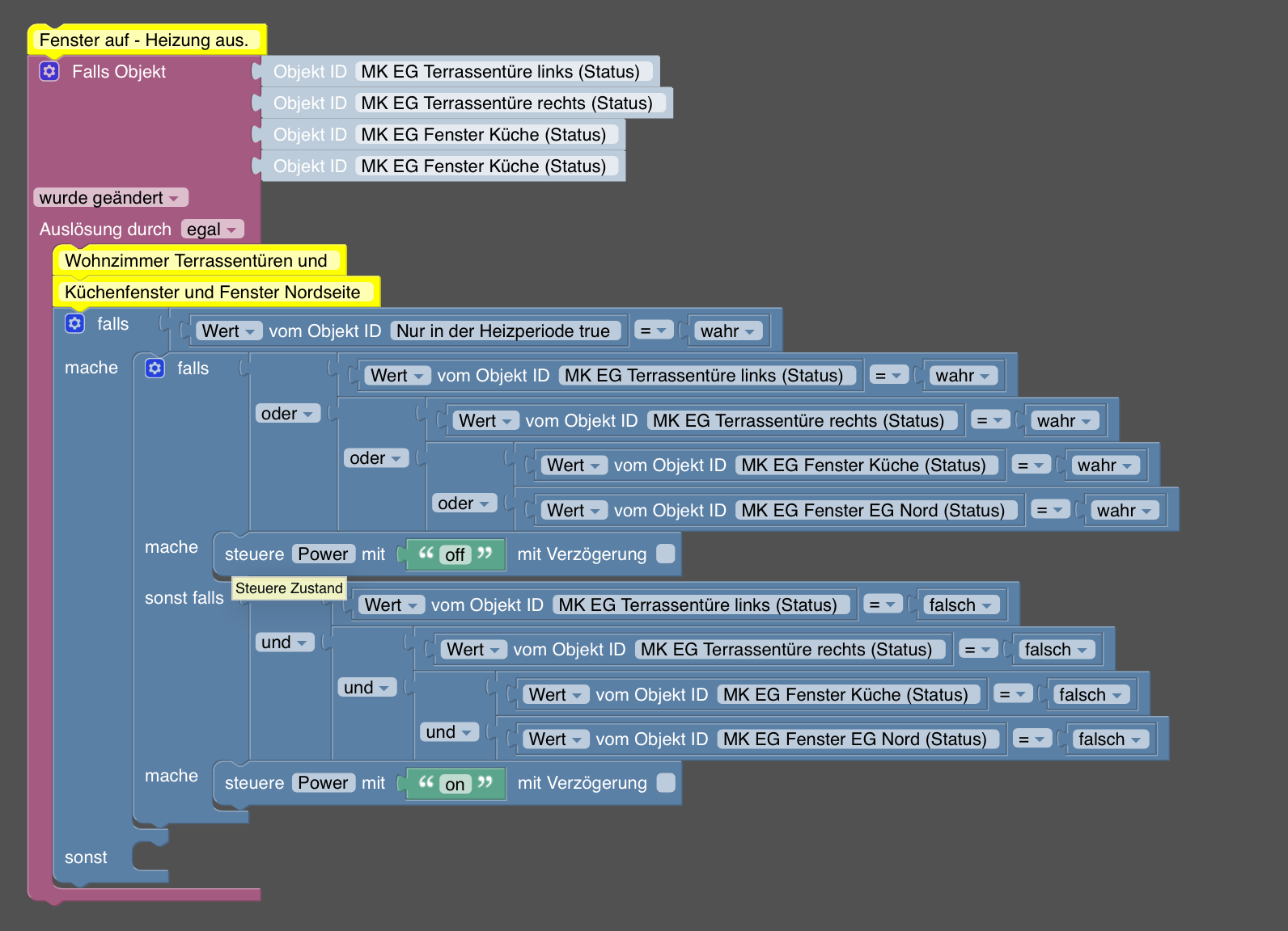

    ich versuche gerade ein Blockly wenn ein Fenster offen ist, dass die Heizung (Tado) untergedreht wird.
    Manuell wenn ich den DP änder z.b. auf 16 Grad gehts, aber beim Blockly macht er nichts :-(
    Am Ende wenn das Fenster wieder zu ist, soll er mit dem Zeitplan fortsetzen , das geht mit dem Clear Zone Overlay hab ich gefunden.
    VG

      Vielleicht verklickt bei der Auswahl der Datenpunkte, sieht erstmal so aus als sollte es funktionieren.
      Habe keine Tado ... ist das der richtige Datenpunkt für "soll temp" ... der richtige Fensterkontakt ...
      was anderes fällt mir auch erstmal nicht ein.

        du kannst die Heizung bei geöffneten Fenster ausschalten und wenn das Fenster wieder geschlossen ist, einschalten. Das geht mit dem Datenpunkt: settings/temperature/power
