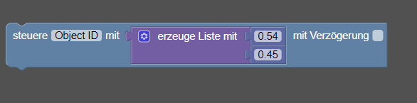

    Ein freundliches Hallo an Alle,
    ich bin ganz neu in der Materie und habe mir für meine Nachtbeleuchtung folgendes Blockly-Script geschrieben:
    Das Script läuft soweit, allerdings erscheint in den Protokollen folgende Warnung: "You are assigning a string to the state "deconz.0.Lights.1.xy" which expects a array. Please fix your code to use a array or change the state type to string. This warning might become an error in future versions."
    Jetzt meine Frage: Wie kann ich das Textfeld in ein Array bzw. einen String ändern? Es handelt sich bei der Lampe um eine IKEA-Tradfri Farblampe, die als Farbwert die CIS-Tabelle benutzt. Der Datenpunkt liefert Farbwerte in Form von [x.y,x.y]
    Danke für eure Hilfe!

      @toms71 Probier bitte mal so:

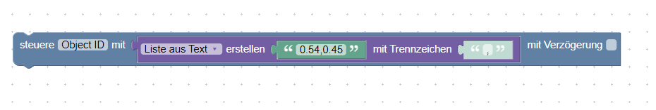

          @toms71 Zeig mal bitte den "raw"-Inhalt des Datenpunkts und zeig bitte noch einmal, wie das gesamte Script jetzt aussieht.
          T 1 Antwort Letzte Antwort
          • A Ahnungsbefreit
            TomS71
            @ahnungsbefreitder Datenpunkt sieht folgendermaßen aus:
            [0.54","0.45] (weiß sonst nicht, wie ich den "raw-Inhalt" hier her kopieren soll), sorry...)
            und hier nochmal das Script, wie es jetzt aussieht:
            Danke!

                  @toms71 ok, die Inhalte des Arrays müssen also wirklich Zahlen sein, keine Strings. Deshalb bitte mal so probieren:
                  T flkontaktF 2 Antworten Letzte Antwort
                  • A Ahnungsbefreit
                    TomS71
                    @ahnungsbefreit Super, vielen Dank! Es läuft ohne Warnungen...

                        @ahnungsbefreit Hallo, aufgrund eines ähnlichen Falls habe ich mich hier eingelesen, habe deinen Lösungsvorschlag übernommen. Die Farbwerte ändern sich, leider bekomme ich noch Fehlermeldungen. Vielleicht kannst du einen Blick auf den Datenpunkt werfen. Ich freue mich auf deine Rückmeldung!
                        javascript.0
                        2023-07-14 14:31:04.440 warn You are assigning a array to the state "alias.0.Beleuchtung.PV-Ueberschuss.XY" which expects a string. Please fix your code to use a string or change the state type to array. This warning might become an error in future versions.

                          @flkontakt Wenn da wirklich ein String erwartet wird, sollte es so wie im Script ganz am Anfang dieses Threads funktionieren:
