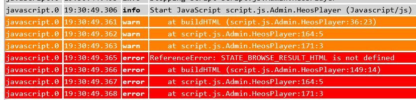

                    @raibia Irgendwas ist falsch bei mir oder läuft schief. Datenpunkt habe ich 1:1 so angelegt und das Script im Ordner Admin angelegt/gespeichert und gestartet. Leider bekomme ich (als Java-Newbie) eine Fehlermeldung
                    javascript.0 11:26:12.248 info Start JavaScript script.js.Admin.HEOS_Player (Javascript/js)
                    javascript.0 11:26:12.249 error script.js.Admin.HEOS_Player compile failed: at script.js.Admin.HEOS_Player:3
                    mit der ich nicht weiterkomme.
                    Ich "dachte" zuerst die 3 - steht für die Programmzeile was aber nicht sein kann, da die Zeile 3 leer ist.
                    Wo muss ich suchen - Was muss ich ändern?

                        @andre-liebgott said in Playlist von Festplatte:
                        Zeig doch mal das/die Scripte welche/s du meinst, aber bitte dran denken 'In Code Tags </>'

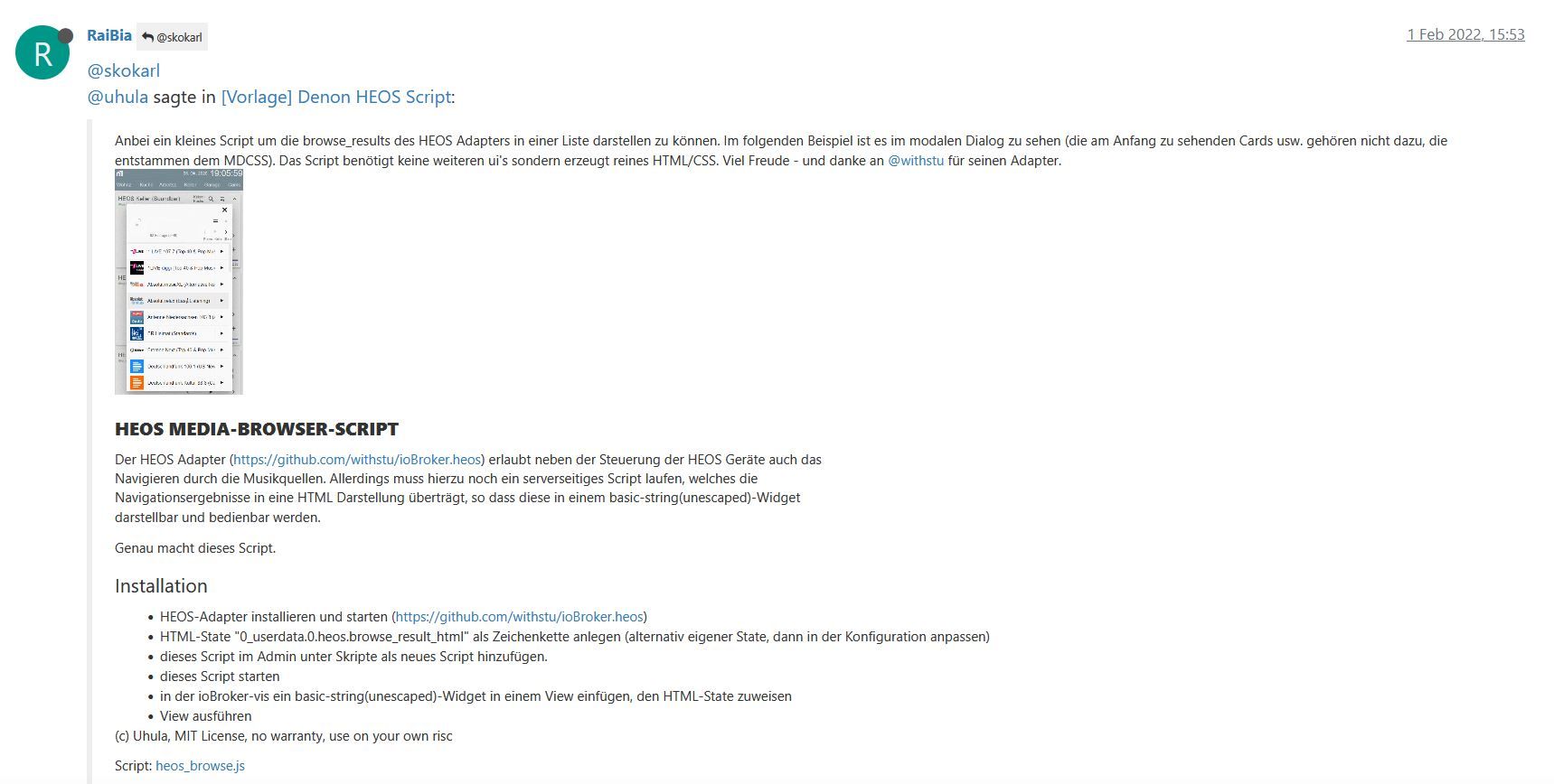

                              Sorry!

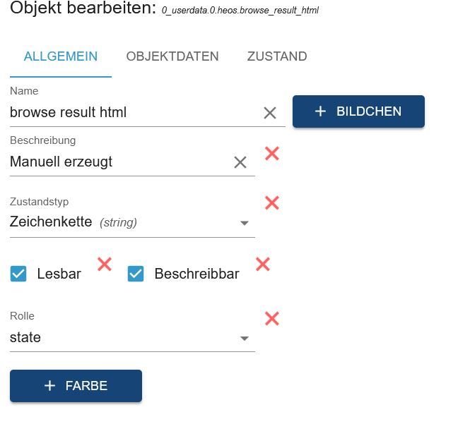

                              Also ich zuerst habe ich einen Datenpunkt angelegt State/Zeichenkette -> 0_userdata.0.heos.browse_result_html
                              und danach bei iobroker unter Scripte mit "+" ein Javascript im Ordner Admin hinzugefügt und dies unter "Heos-Player" gespeichert.
                              Wie in der Beschreibung beschrieben, habe ich es im Anschluss gestartet und dann kamm die Fehlermeldung
                              icebearI 1 Reply Last reply

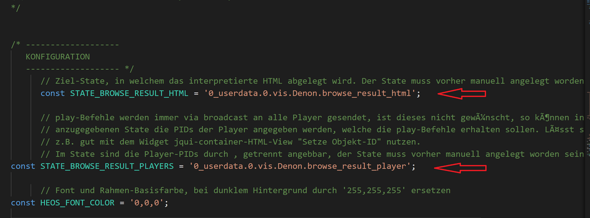

                                Also wenn du nur einen DP angelegt hast, dann fehlt dir wohl noch einer (wenn wir vom gleichen Script sprechen) siehe:
                                Fehlermeldungen in Code Tags posten

                                  @icebear
                                  Vielen Dank für deine Unterstützung
                                  Es muss ein anderes Script sein, woraus dein Screenshot ist. Das Script (heos_browse.js) welches ich nutzen wollte, hat den Datenpunkt nicht.
                                  ODER brauche ich noch dieses Script aus dem Post -> Denon HEOS Script oder kannst du mir den Link schicken, aus welchem Script dein Screenshot ist?
