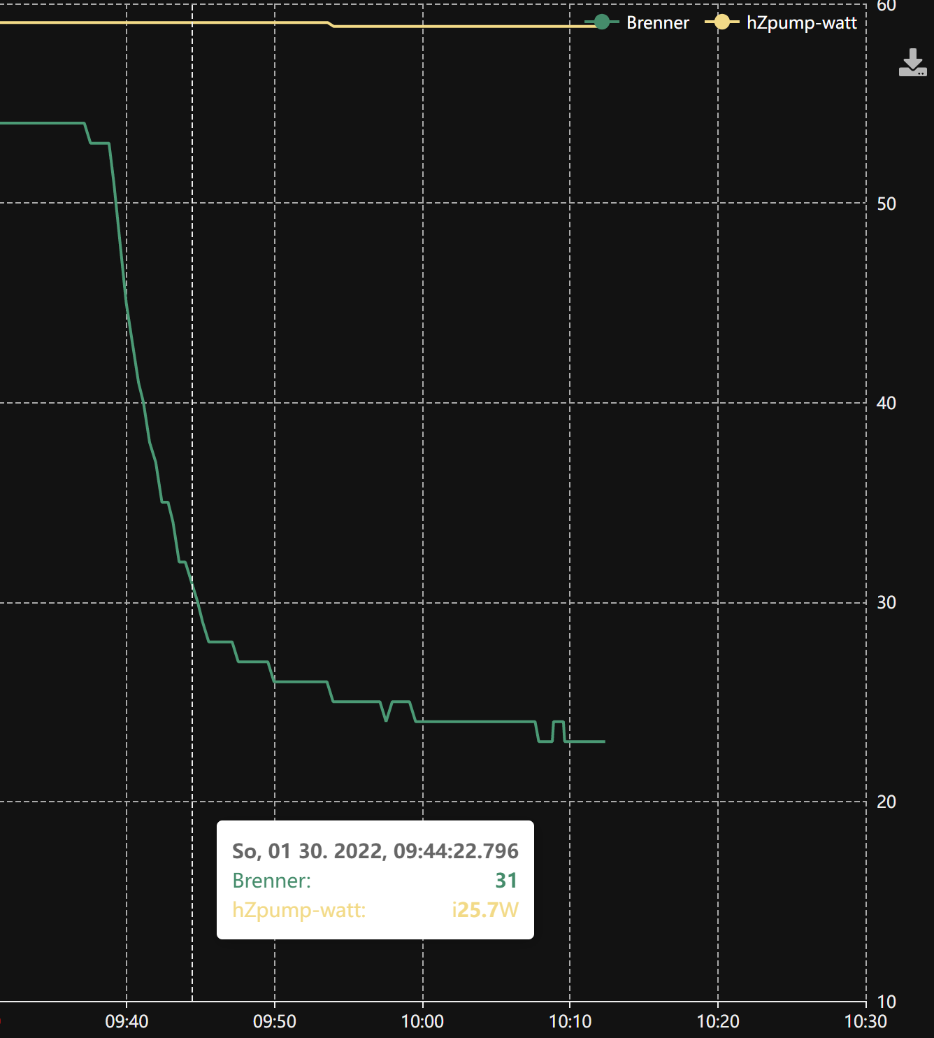

    Hallo ziemlich neu hier. Und versuche das hier den ganzen Tag. Ich verzweifle.
    Situation.
    Ich will das wenn die Brennertemp über 30 ist ->die Pumpe an geht und so lange anbleibt wie der Brenner über 30 ist , danach noch 6 Minuten nachläuft.
    Wenn Brenner nicht an ist ... soll die 8 Minuten aus bleiben ...dann 2 min an.....
    Ich war heute schon viel weiter aber es funtionierte nicht. Dan habe ich einiges wieder gelöscht.... :-(

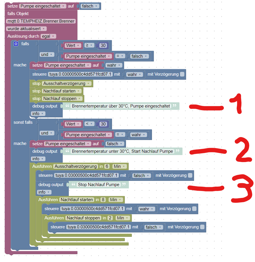

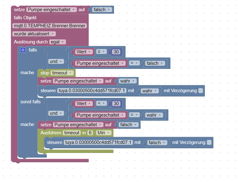

      @nicoloma sagte in Heizungsteuerung Pumpe:
      Würde ich wie folgt lösen:
      Dies verstehe ich jedoch nicht was du damit meinst.

        @kusi
        Vielen Dank für die schnelle Antwort.
        Wenn der Brenner sich ausschaltet soll die Pumpe sich 8 Minuten lang ausschalten, danach wieder kurz 2 Minuten lang laufen

          @nicoloma
          Wenn die Brennertemperatur unter 30 Grad sinkt, dann soll SOFORT die Pumpe ausschalten.
          Danach ist die Pumpe 8 Minuten ausgeschaltet.
          Danach beginnt die Pumpe nochmals für 2 Minuten zu laufen.
          Richtig so??

            Nicoloma
            @kusi said in Heizungsteuerung Pumpe:
            Ja genau.
            Sinn dabei ist die soll nich nochmal neues Wasserziehen um die Heizungssteuerung nicht zu ignorieren

              Kusi
              @kusi sagte in Heizungsteuerung Pumpe:
              @Nicoloma
              SOFORT oder erst nach 6 Minuten die Pumpe ausschalten, wenn die Brennertemperatur unter 30 Grad sinkt??

              • K Kusi
                @Nicoloma
                NicolomaN Offline
                NicolomaN Offline
                Nicoloma
                @kusi
                Verdammt, Ja erst nach 6 Minuten..nach dem die Brennertemp 30°C unterschritten hat.
                NicolomaN 1 Antwort Letzte Antwort
                • NicolomaN Nicoloma
                  @kusi
                  NicolomaN Offline
                  NicolomaN Offline
                  Nicoloma

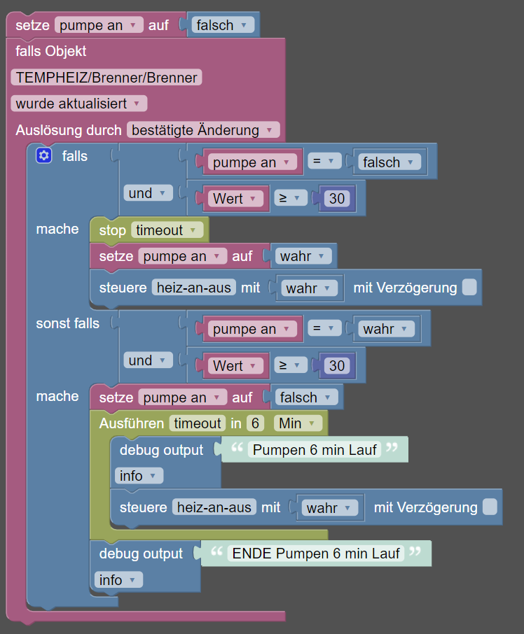

                  @Kusi
                  Wie bereits gestern erwähnt. Ich hatte es schon, aber dann schaltete die Pumpe an aus.... an aus...
                  Danach hatte ich es nochmal geändert und nie wieder so hinbekommen...
                  Wahrscheinlich weil ich noch nicht weis was ich tue...Aller anfang ist schwer. Danke schonmal vorab!!!!! :-)
                    @Kusi
                    NicolomaN Offline
                    NicolomaN Offline
                    Nicoloma

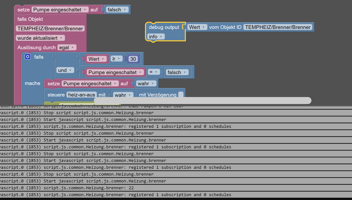

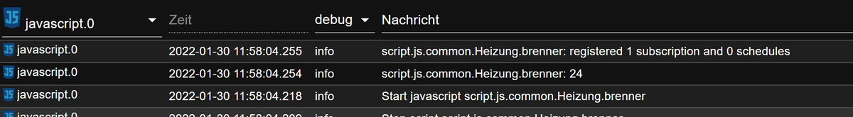

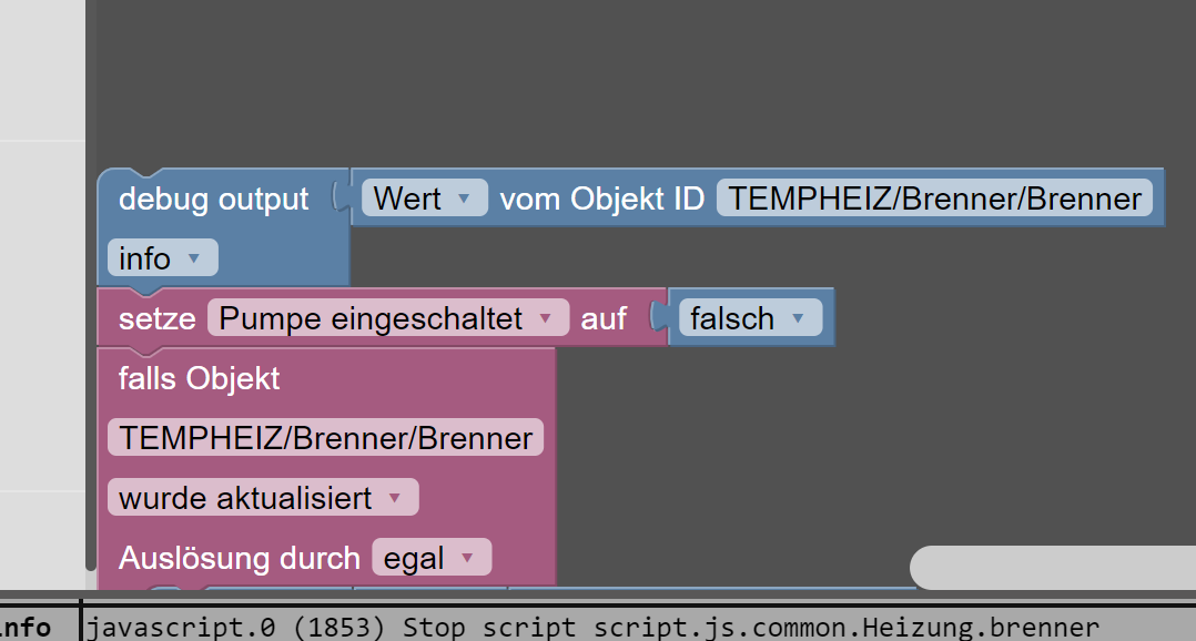

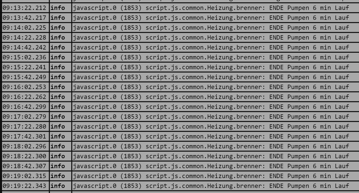

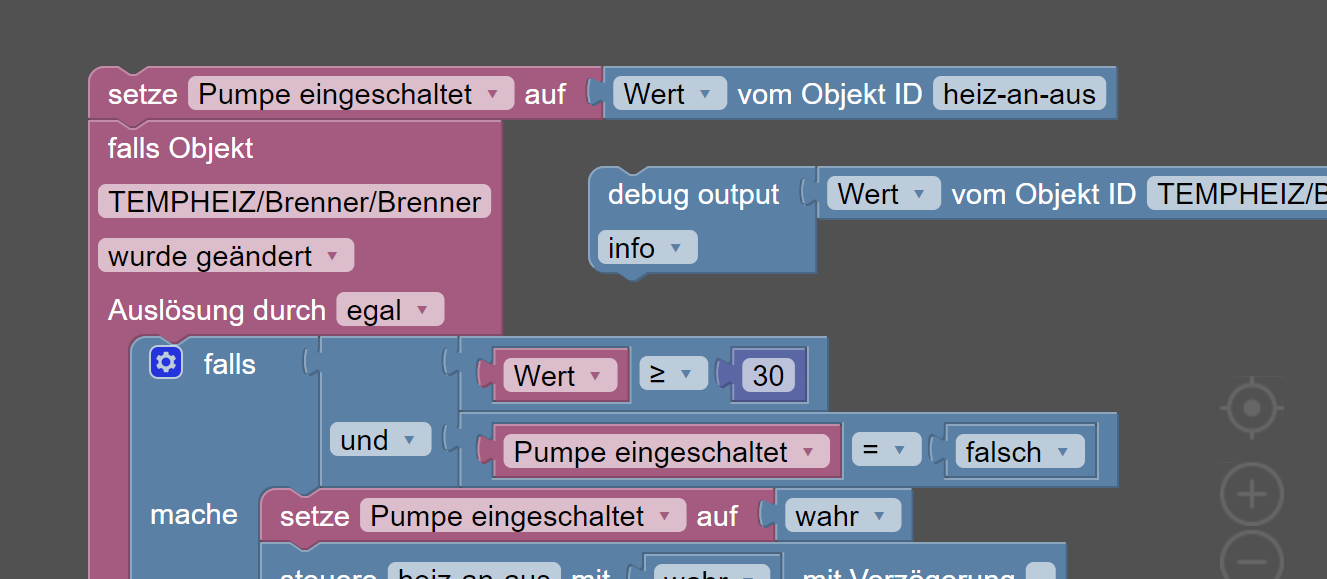

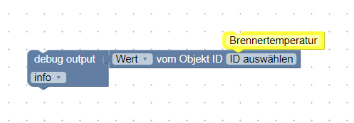

                    BTW:
                    Ich habe als gedankenstütze noch ein INFO DEBUG eingebaut,
                    aber dieser schiest ja mehrmals in der Sek ein Signal
                    Warum, wird er jedesmal angestoßen?
                    Ich dachte er ist doch immer mitten im Script, oder führt er die Obige prüfung (Falls TempBrenner sich ändert) trotzdem aus?
                    K 2 Antworten Letzte Antwort
                      BTW:
                      K Offline
                      K Offline
                      Kusi
                      @nicoloma Du hast dir einen Fehler eingebaut!
                      Beim "sonst falls" muss der Wert der Temperatur kleiner 30°C liegen, nicht grösser-gleich!!
                        BTW:
                        K Offline
                        K Offline
                        Kusi
                        schrieb am zuletzt editiert von Kusi

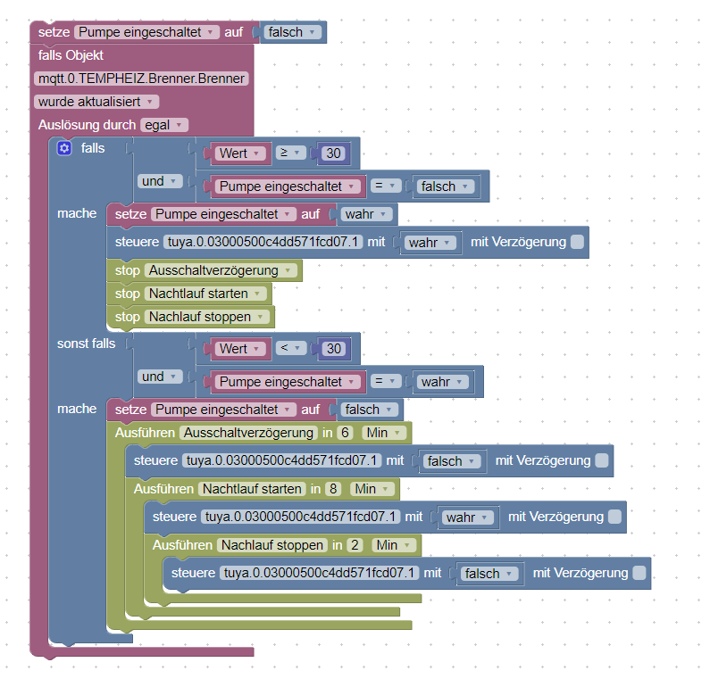

                        @nicoloma
                        So wären deine Anforderungen alle gedeckt.
                        Blockly-Export:

                            @nicoloma
                            Blockly-Export:

                              @nicoloma Habe obiges Blockly noch kurz angepasst, da ich etwas kleines vergessen habe!
                              Dies musste noch eingefügt werden, ganz zu Beginn.
                              Dies bewirkt, wenn das Blockly (oder ioBroker, Javascript-Adapter) neu gestartet wird, die Variable automatisch den Wert "false" bekommt. Sollte dabei die Brennertemperatur noch über 30°C sein, dann wird obiger Wert sofort mit "true" ersetzt.
                              NicolomaN paul53P 2 Antworten Letzte Antwort
                              • K Kusi

                                NicolomaN Offline
                                Nicoloma

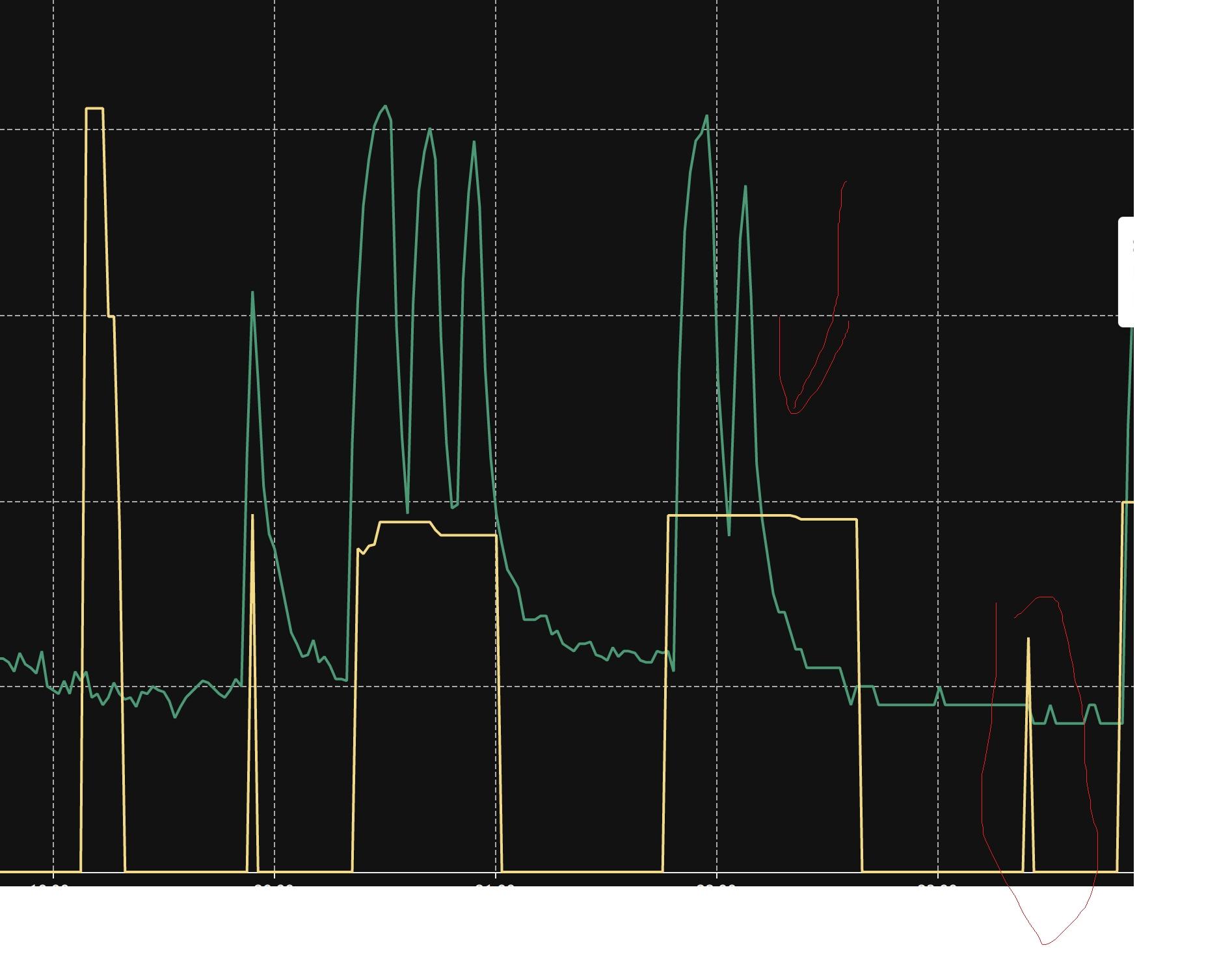

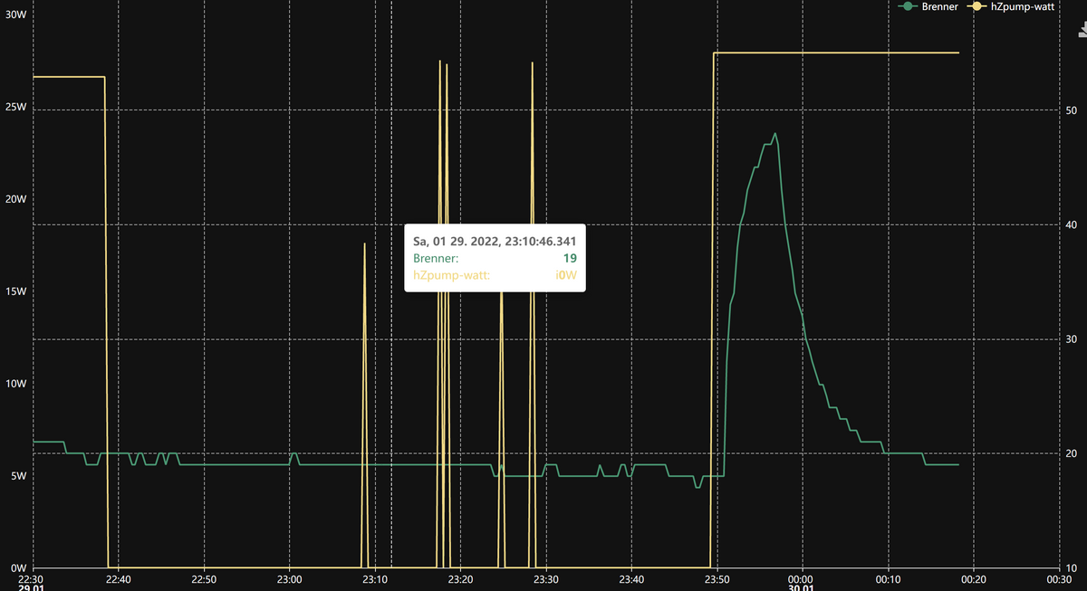

                                @kusi Tut mir leid, scheint nicht zu funktionieren.
                                Die gelbe Linie ist die Pumpe

                                  @nicoloma

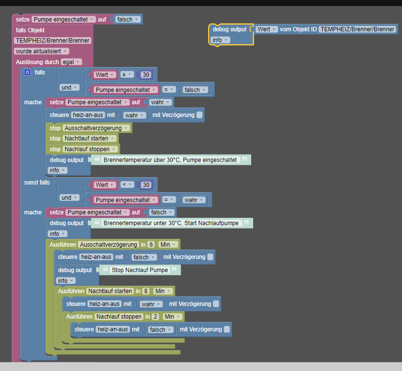

                                  Füge mal ein Debug ein und zeige mir den Wert:
                                  Dies kannst du so leer auf den Block ziehen und speichern, dann solltest du sofort die Debug-Ausgabe sehen.

                                    K Offline
                                    Kusi

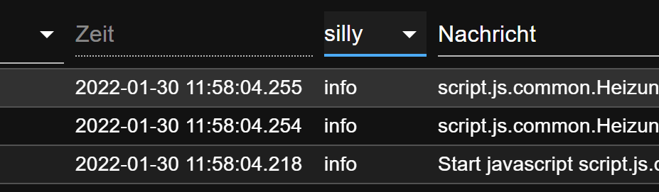

                                    Folgende 3 Debugs einfügen...
                                    Debug 1 sollte sofort reagieren, sobald die Temperatur 30°C oder mehr ist.
                                    Debug 2 sollte reagieren, sobald die Temperatur unter 30°C fällt.
                                    Debug 3 sollte reagieren, sobald die Pumpe zum ersten Mal gestoppt wird.

                                      NicolomaN Offline
                                      Nicoloma
                                      @kusi
                                      Was heißt auf den Block einfach neben drann,
                                      oder schon oben drauf
                                      K 1 Antwort Letzte Antwort

                                        @kusi ok

                                          @kusi
                                          K Offline
                                          K Offline
                                          Kusi
                                          genau, das erste Bild. Debug ist 22, dies wäre also schon mal gegeben.
                                          Es würde aber keine Rolle spielen ob irgendwo nebenan oder zuoberst am bestehenden Block, wichtig ist dass er NICHT im Trigger-Block ist, damit die Meldung sofort kommt wenn das Skript gestartet wird, damit wir den Wert gesehen haben :-)
