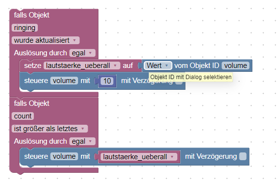

    Ich möchte gerne meine Echo-Lautsprecher bei einem Anruf leiser stellen und nach dem Gespräch wieder auf die vorherige Lautstärke zurücksetzen.
    Gedacht hatte ich mir das folgendermaßen:
    Leiser machen funktioniert, nur nach dem Anruf, wenn der counter erhöht wurde, bleibt es leise. Wo ist der Haken?

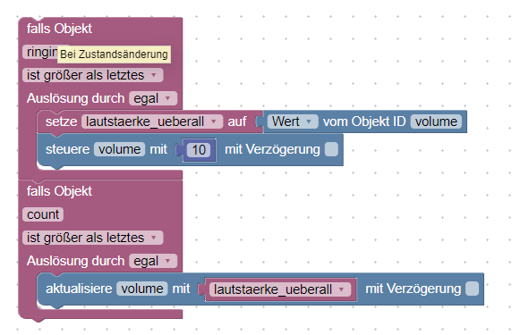

      @thomas-braun
      "ringing" ändert sich auf true, wenn es klingelt? Falls ja, ändere den Trigger auf "ist größer als letztes".
        @thomas-braun
        Okay, erledigt. Aber das ändert doch nichts beim Setzen / Lesen der Variablen 'lautstaerke_ueberall'?
        paul53P HomoranH 2 Antworten Letzte Antwort
          @thomas-braun sagte: das ändert doch nichts beim Setzen / Lesen der Variablen 'lautstaerke_ueberall'?
          Doch: Bei "wurde aktualisiert" wird die Variable auf 10 gesetzt, wenn "ringing" false wird.

              Aber keine Änderung im Verhalten. Wenn der Anruf beendet wird (count wird dann erhöht) bleibt es bei Lautstärke 10.
                @thomas-braun sagte: keine Änderung im Verhalten.
                Es kann natürlich mehrmals klingeln. Auch dann wird die Variable auf 10 gesetzt. Bau eine Sperrvariable ein, und frage diese im oberen Trigger ab. Vorschlag:

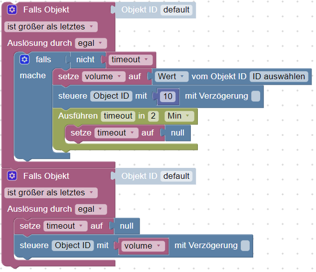

                              Bin ich zu blöde für. Ich bekomme da nur Text in den Debug-Baustein, keine Werte aus Datenpunkten.
                              Stimmt da was mit den Variablen nicht? Warum ist timeout da zweimal drin?
                              var lautstaerke_ueberall, timeout, timeout;
                              on({id: 'tr-064.0.callmonitor.ringing', change: "gt"}, async function (obj) {
                                var value = obj.state.val;

                                @thomas-braun sagte in Lautstärke über Fritzbox / tr-064 steuern:
                                nimm den multi-Text-Baustein "erstelle Text aus..."
                                    if (!timeout) {
                                      lautstaerke_ueberall = getState("alias.0.alexa_ueberall_gruppe.volume").val;
                                      console.log('Eingehender Anruf - Lautstärke wird vermindert');
                                      setState("alias.0.alexa_ueberall_gruppe.volume"/*volume*/, 10);
                                      timeout = setTimeout(async function () {
                                        timeout = null;
                                      }, 120000);
                                  on({id: 'tr-064.0.calllists.all.count', change: "gt"}, async function (obj) {
                                    console.log('Anruf beendet - Lautstärke wird auf den vorherigen Wert erhöht.');
                                    timeout = null;
                                    setState("alias.0.alexa_ueberall_gruppe.volume"/*volume*/, lautstaerke_ueberall);
                                  Da darf nur einmal timeout stehen. Selektiere die andere Variable timeout bis nur noch eine Variable timeout in der Javascript-Ansicht vorhanden ist.
                                    Danke, hab es jetzt funktionierend hinbekommen.
                                    Der Hauptfehler war: Ich hatte die bestehende Lautstärke nicht aus dem Datenpunkt (hier alexa2) genommen sondern aus dem alias-Adapter. Aber da stand immer 10 drin.
