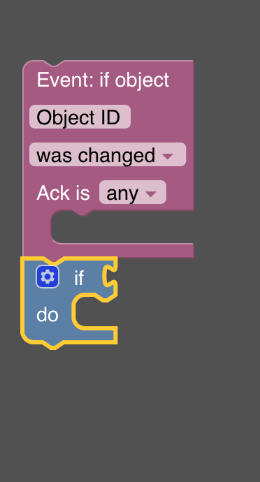

      die beiden Bausteine
      machen 2 unterschiedliche Dinge.
      Der erste ist ein Trigger, der das Objekt überwacht und bei jeder Änderung des Objektes aktiv wird.
      Der Zweite erlaubt das Abprüfen einer Bedingung nur wenn er ausgeführt wird.

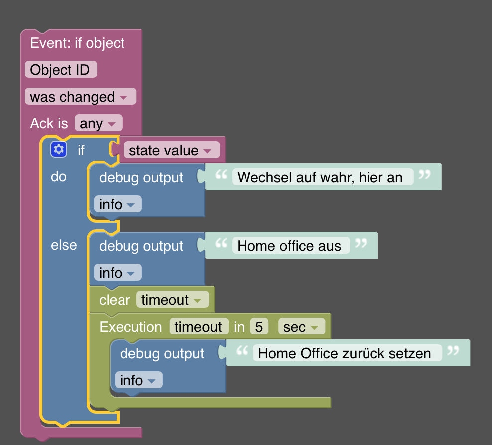

      Was du willst sieht normalerweise so oder ähnlich aus:
