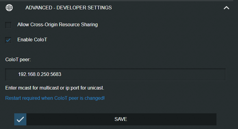

        nein, du wirst keine rückmeldung im ioB bekommen. schalten funktioniert.
        mcast ist seit 1.9.4 abgeschafft und umgestellt auf unicast.
        heisst, du musst dort die IP deines ioBrokers eingeben und save klicken. der port wird automatisch angehängt.
        und finger weg von der firewall!

            Hab das mit der ioB-IP mal bei einem Shelly gemacht (Port wurde beim Speichern automatisch ergänzt, ja) ich sehe im ioB keinen Unterschied, zu den anderen Shelly's - sorry...
            Es kommt alles im ioB an, egal ob ich am Taster selbst oder per Alexa schalte - im ioB kommt an, was ich gemacht habe.

                Es funktioniert mit "mcast" und mit "IP" und bei beiden kommen die Schaltzustände im ioB an.

                      @ssw-mcor also ich kann dir von mir sagen das es bei mir nur mit IP und dem Port in der Coap Einstellung funktioniert unter der Adapter Version vom Shelly 5.0.0

                        @ssw-mcor sorry mädelz, aber sobald ich auf mcast umstelle und in der cloud schalte, bekomme ich keine rückmeldung in den ioB! ioB intern funktioniert das. mag für die, die keine cloud verwenden, befriedigend sein, da ich aber die cloud als backup nutze, muss ich das dort eintragen.
                        in verbindung cloud, ioB und visu (iQontrol hab ich schon gerne die richtigen daten...

                            @da_Woody ich hab bei coloT die ip des Rechners auf dem iobroker läuft eingetragen plus:5683 und eben nochmal getestet mit firewall an und ich bekomme kein signal im iobroker mehr

                              MCAST/UNICAST ... der einzige Unterschied hierbei ... der Shelly sendet nicht alles ins ganze Netzwerk (MCAST) sonder nur an ein Ziel(Unicast).
                              und ja ... basiert auf dem UDP Protokoll. Somit muss die Gegenstelle nichtmal ein ACK(Bestätigung, dass sie das Datenpaket empfangen hat) zurücksenden (im Gegensatz zu TCP)

                                @Jabba_the_Hutt richtig, die umstellung auf unicast dient eigentlich einer LAN entlastung. wird ja genug müll ins netz geschickt.
