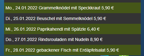

                        Ich hätte gern von folgender Page link text die ersten 5 Ergebnisse von mir aus als Object in einem Datenpunkt zb so
                        {'id': 'Jet-Hornerstrasse xy', 'Diesel':'1,999|15.03|07:05', 'Benzin:1,899|15:03|07:05'}
                        Dann könnte ich damit arbeiten. Gibts da was einfaches? vor allem mitn Parser möcht ich das nicht unbedingt machen, da ichs gern per Scheduler dann allo 0,30 Minuten einer Stunde holen möchte.
                        Danke glg

                          @homecineplexx
                          kennst du tankerkönig adapter ?
                          H 1 Reply Last reply Reply Quote 1

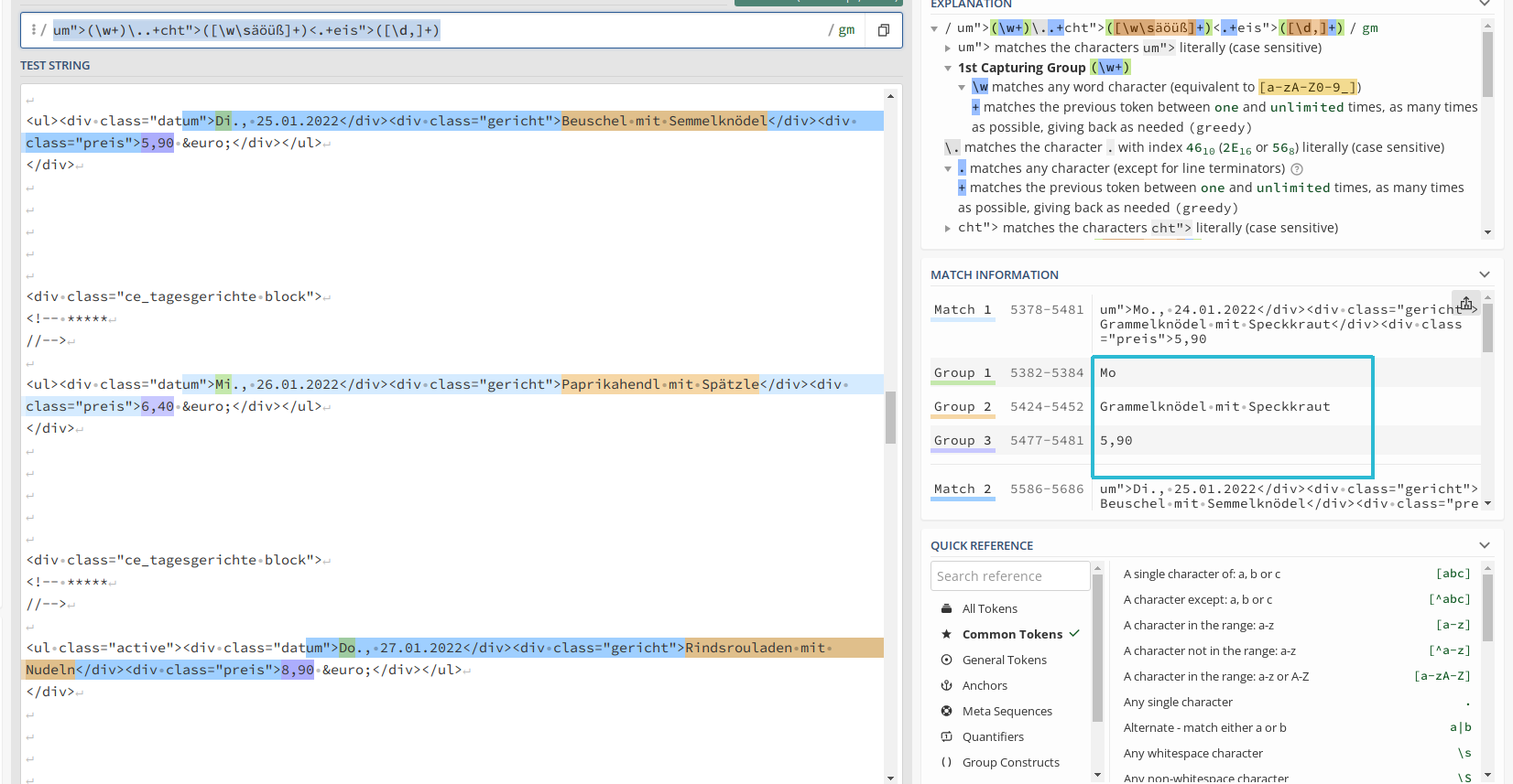

                                      liv-in-sky @homecineplexx last edited by
                                      @homecineplexx

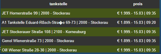

                                      ODER 🙂
                                      habe leider noch ein problem mit den umlauten
                                      H 1 Reply Last reply Reply Quote 0
                                      • H
                                        homecineplexx @liv-in-sky last edited by
                                        @liv-in-sky said in Parsen einer Seite:
                                        @homecineplexx
                                        ODER 🙂
                                        na das sieht schon sehr fein aus

                                          liv-in-sky @homecineplexx last edited by liv-in-sky

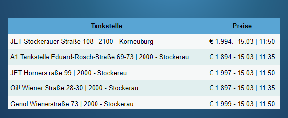

                                          @homecineplexx
                                          mit richtigen umlauten - vergiß nicht, du musst axios und cheerio unter zusätzlichen npm modulen in der javascript instanz haben - und mache die abfragen nicht zu oft - manche seiten mögen das nicht !
                                          widget:
                                          [{"tpl":"i-vis-jsontable","data":{"g_fixed":false,"g_visibility":false,"g_css_font_text":false,"g_css_background":false,"g_css_shadow_padding":false,"g_css_border":false,"g_gestures":false,"g_signals":false,"g_last_change":false,"visibility-cond":"==","visibility-val":1,"visibility-groups-action":"hide","iTblRowLimit":"5","iTableRefreshRate":"0","iTblSortOrder":"asc","iColCount":"2","iColShow1":"true","iTblHeadTextAlign1":"center","iTblTextAlign1":"left","iTblCellFormat1":"normal","iTblCellImageSize1":"200","iTblCellBooleanCheckbox1":"false","iTblCellBooleanColorFalse1":"#ff0000","iTblCellBooleanColorTrue1":"#00ff00","iTblCellNumberDecimals1":"2","iTblCellNumberDecimalSeperator1":".","iTblCellNumberThousandSeperator1":",","iTblCellThresholdsDp1":"","iTblCellThresholdsText1":"","iOpacityAll":"1","iTblRowEvenColor":"#e1efef","iTblRowUnevenColor":"#f6f8f8","iTblHeaderColor":"#59a5d4","iRowSpacing":"10","iTblRowEvenTextColor":"#000","iTblRowUnevenTextColor":"#000","iTblHeaderTextColor":"#000","iBorderSize":"0","iBorderStyleLeft":"none","iBorderStyleRight":"none","iBorderStyleUp":"none","iBorderStyleDown":"none","iBorderColor":"#ffffff","signals-cond-0":"==","signals-val-0":true,"signals-icon-0":"/vis/signals/lowbattery.png","signals-icon-size-0":0,"signals-blink-0":false,"signals-horz-0":0,"signals-vert-0":0,"signals-hide-edit-0":false,"signals-cond-1":"==","signals-val-1":true,"signals-icon-1":"/vis/signals/lowbattery.png","signals-icon-size-1":0,"signals-blink-1":false,"signals-horz-1":0,"signals-vert-1":0,"signals-hide-edit-1":false,"signals-cond-2":"==","signals-val-2":true,"signals-icon-2":"/vis/signals/lowbattery.png","signals-icon-size-2":0,"signals-blink-2":false,"signals-horz-2":0,"signals-vert-2":0,"signals-hide-edit-2":false,"lc-type":"last-change","lc-is-interval":true,"lc-is-moment":false,"lc-format":"","lc-position-vert":"top","lc-position-horz":"right","lc-offset-vert":0,"lc-offset-horz":0,"lc-font-size":"12px","lc-font-family":"","lc-font-style":"","lc-bkg-color":"","lc-color":"","lc-border-width":"0","lc-border-style":"","lc-border-color":"","lc-border-radius":10,"lc-zindex":0,"oid":"0_userdata.0.SpritpreiseAUT.5erPack","iColShow2":"true","iTblHeadTextAlign2":"center","iTblTextAlign2":"center","iTblCellFormat2":"normal","iTblCellImageSize2":"200","iTblCellBooleanCheckbox2":"false","iTblCellBooleanColorFalse2":"#ff0000","iTblCellBooleanColorTrue2":"#00ff00","iTblCellNumberDecimals2":"2","iTblCellNumberDecimalSeperator2":".","iTblCellNumberThousandSeperator2":",","iTblCellThresholdsDp2":"","iTblCellThresholdsText2":"","iTblShowHead":true,"iColName1":"Tankstelle","iColName2":"Preise"},"style":{"left":"757px","top":"472px","width":"662px","height":"221px"},"widgetSet":"vis-inventwo"}]
                                          script:
                                          const cheerio = require('cheerio');
                                          const axios=require('axios');
                                          let jsonArr;
                                          let myDPunkt='0_userdata.0.SpritpreiseAUT.5erPack';
                                          if(!existsState(myDPunkt))  createState(myDPunkt, "", { name: "kommt aus Webseite",type:'string' });
                                          let mySchedule1="  3 */6 * * * "; // alle 6 stunden bei minute 3
                                          doStuff()
                                          holeDaten();
                                           schedule(mySchedule1,  function () {
                                           let myVarVar=mathRandomInt(1, 30);
                                          // log("startet ");
                                           setTimeout(function() {          // variert die sekunden der abfrage, damit nicht immer die selbe ip zur absolut selben zeit eine abfrage stellt ))
                                            //   log("jetzt "+myVarVar);
                                               holeDaten();
                                           }, myVarVar*1000);
                                          function mathRandomInt(a, b) {
                                           if (a > b) {
                                             // Swap a and b to ensure a is smaller.
                                             var c = a;
                                             a = b;
                                             b = c;
                                           return Math.floor(Math.random() * (b - a + 1) + a);
                                          async function holeDaten() {
                                             log("Hole Wetterdaten aus Koeln")
                                             await axios.get('https://spritvergleich.at/suche?suchwort=Stockerau', {
                                                             headers: { 'User-Agent':`Mozilla/5.0 (X11; CrOS x86_64 8172.45.0) AppleWebKit/537.36 (KHTML, like Gecko) Chrome/51.0.2704.64 Safari/537.36` },
                                                             responseType:'arraybuffer',
                                                             reponseEncoding: 'binary'
                                          }).then((result) => {
                                                  // log("1----"+result.data);
                                             //     log(result.data.toString('latin1'))
                                                 // const decoder = new TextDecoder("iso_8859-2");
                                                      const $ = cheerio.load(result.data.toString('latin1'))
                                                                        const list5 = $('*')
                                                                                           .find("[class*=sp2]")                 //find("[class*=re]")  //find('.table_wert_1a')
                                                                                           .toArray()
                                                                                           .map(element => { return $(element).text()}); log(list5.length +"---"+list5)
                                                                                         //  for (let z=0;z<list5.length;z++){log(list5[z])}
                                                                        const list6 = $('*')
                                                                                           .find(".price")                 //find("[class*=re]")  //find('.table_wert_1a')
                                                                                           .toArray()
                                                                                           .map(element => { return $(element).text()}); //log(list6.length +"-----"+list6)
                                                                  //  log(list5[5])
                                          let myJsonSprit=[]
                                          for (let sprit=0; sprit<6;sprit++){
                                          myJsonSprit.push({
                                          "tankstelle": list5[sprit+1].replace(/\n/g,"").replace(/\t/g,""),
                                          "preis":list6[sprit]
                                          log(JSON.stringify(myJsonSprit))
                                          setState(myDPunkt,JSON.stringify(myJsonSprit))
                                                 }).catch((error) => {
                                                     return error;
                                          async function doStuff() {
                                              if (!(await existsStateAsync("0_userdata.0.KoelnWetter.BerichtLang"))) {
                                                 await createStateAsync("0_userdata.0.KoelnWetter.BerichtLang",{type: "string", name: "Bericht ausführlich", role: "value", read: true, write: true, } ); }
                                              if (!(await existsStateAsync("0_userdata.0.KoelnWetter.BerichtKurz"))) {
                                                 await createStateAsync("0_userdata.0.KoelnWetter.BerichtKurz",{type: "string", name: "Bericht ausführlich", role: "value", read: true, write: true, } ); }
                                              if (!(await existsStateAsync("0_userdata.0.KoelnWetter.UV2Start"))) {
                                                 await createStateAsync("0_userdata.0.KoelnWetter.UV2Start",{type: "string", name: "UV2Start", role: "value", read: true, write: true, } ); }
                                              if (!(await existsStateAsync("0_userdata.0.KoelnWetter.UV2End"))) {
                                                 await createStateAsync("0_userdata.0.KoelnWetter.UV2End",{type: "string", name: "UV2End", role: "value", read: true, write: true, } ); }
                                              if (!(await existsStateAsync("0_userdata.0.KoelnWetter.Mond2End"))) {
                                                 await createStateAsync("0_userdata.0.KoelnWetter.Mond2End",{type: "string", name: "Mond2End", role: "value", read: true, write: true, } ); }
                                              if (!(await existsStateAsync("0_userdata.0.KoelnWetter.Mond2Start"))) {
                                                 await createStateAsync("0_userdata.0.KoelnWetter.Mond2Start",{type: "string", name: "Mond2Start", role: "value", read: true, write: true, } ); }
                                              if (!(await existsStateAsync("0_userdata.0.KoelnWetter.MondGrad"))) {
                                                 await createStateAsync("0_userdata.0.KoelnWetter.MondGrad",{type: "string", name: "MondGrad", role: "value", read: true, write: true, } ); }

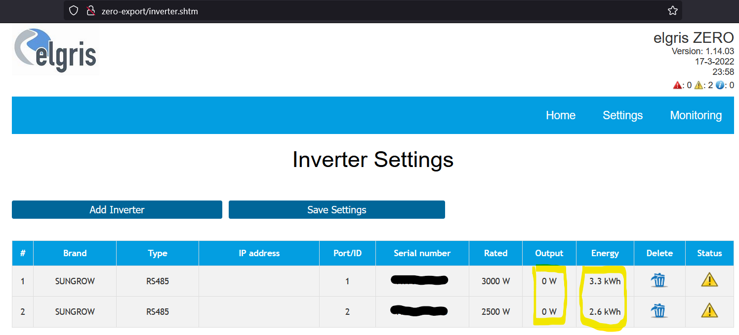

                                            Habe ebenfalls eine interne Website, von der ich gerne ein paar Werte parsen möchte. Leider steige ich bei Regex immer noch nicht voll durch. Sorry!
                                            Bräuchte die markierten Werte als Zahl/String:
                                            Der HTML Body
