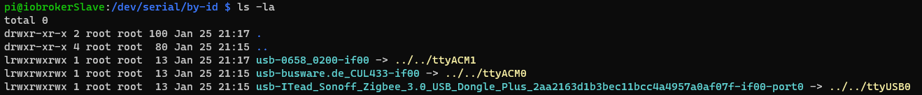

    Ich habe ein - anscheinend bekanntes - Problem mit dem Sonoff Zigbee 3.0 USB Dongle Plus an meinem RPi. Mir ist allerdings nicht klar, warum das File nicht gefunden wird.
    Hier der Log Eintrag:
    zigbee.0
    	2022-01-25 21:33:43.275	error	Error herdsman start
    zigbee.0
    	2022-01-25 21:33:43.274	error	Failed to start Zigbee
    zigbee.0
    	2022-01-25 21:33:43.273	error	Starting zigbee-herdsman problem : "Error while opening serialport 'Error: Error: No such file or directory, cannot open /dev/serial/by-id/usb-ITead_Sonoff_Zigbee_3.0_USB_Dongle_Plus_2aa2163d1b3bec11bcc4a4957a0af07f-if00-port0'"
    zigbee.0
    	2022-01-25 21:33:43.261	info	Starting Zigbee npm ...
    zigbee.0
    	2022-01-25 21:33:43.259	info	Try to reconnect. 1 attempts left
    zigbee.0
    	2022-01-25 21:33:33.451	info	Installed Version: iobroker.zigbee@1.6.14
    pi@iobrokerSlave:/dev/serial/by-id $ ls -la
    total 0
    drwxr-xr-x 2 root root 100 Jan 25 21:17 .
    drwxr-xr-x 4 root root  80 Jan 25 21:15 ..
    lrwxrwxrwx 1 root root  13 Jan 25 21:17 usb-0658_0200-if00 -> ../../ttyACM1
    lrwxrwxrwx 1 root root  13 Jan 25 21:15 usb-busware.de_CUL433-if00 -> ../../ttyACM0
    lrwxrwxrwx 1 root root  13 Jan 25 21:15 usb-ITead_Sonoff_Zigbee_3.0_USB_Dongle_Plus_2aa2163d1b3bec11bcc4a4957a0af07f-if00-port0 -> ../../ttyUSB0
    Output:

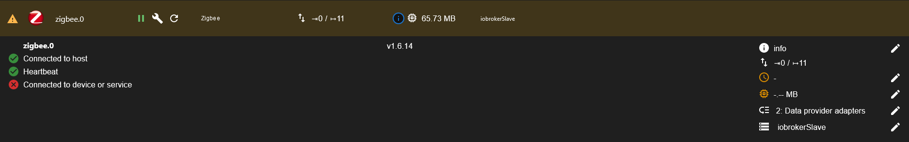

      AsgothianA Offline
      AsgothianA Offline
      Asgothian
      wrote on last edited by Asgothian

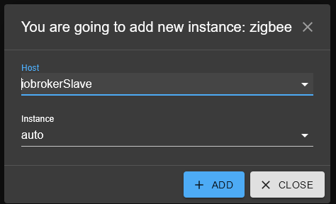

      @kraxelhuber
      Du hast:
      • Master + Slave ?
      • Den Stick am Slave ?
      • Den Adapter sicher auch auf dem Slave ? Ich glaub nicht: Screen Shot 2022-01-25 at 22.07.11 .png

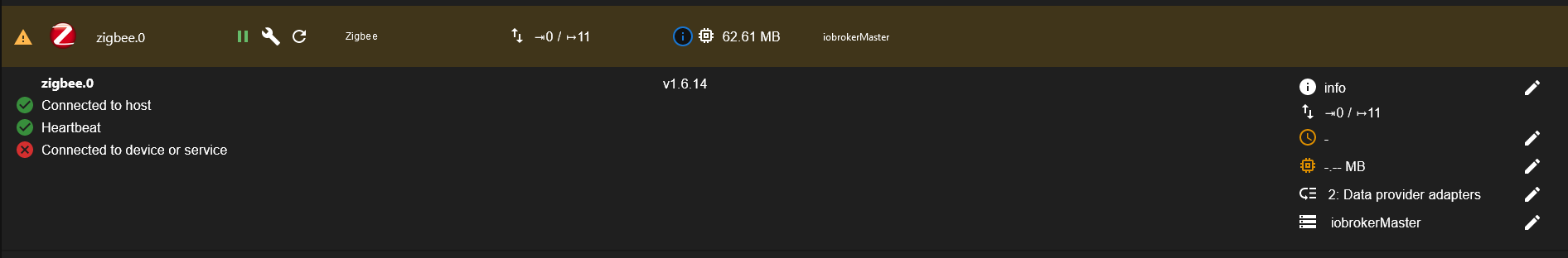

        K Offline
        K Offline
        Kraxelhuber
        @asgothian Da hast du Recht, obwohl ich mir ziemlich sicher war, dass ich bei der Installation ioBrokerSlave ausgewählt hatte. Also habe ich die Instanz noch einmal gelöscht und explizit darauf geachtet, ioBrokerSlave auszuwählen.
        Komischerweise hat das aber keinen Effekt und die Instanz wird weiterhin auf dem ioBrokerMaster angezeigt.
        Am ioBrokerSlave (meinem Raspi) hängt z.B. auch ein ZWave Stick. Der wird wiederrum korrekt dem ioBrokerSlave zugeordnet.
        Anscheinend habe ich hier kein Sonoff Zigbee spezifisches Problem, sondern ein Problem der fehlerhaften Zuordnung. Was ist denn da los??
        arteckA AsgothianA 2 Replies Last reply

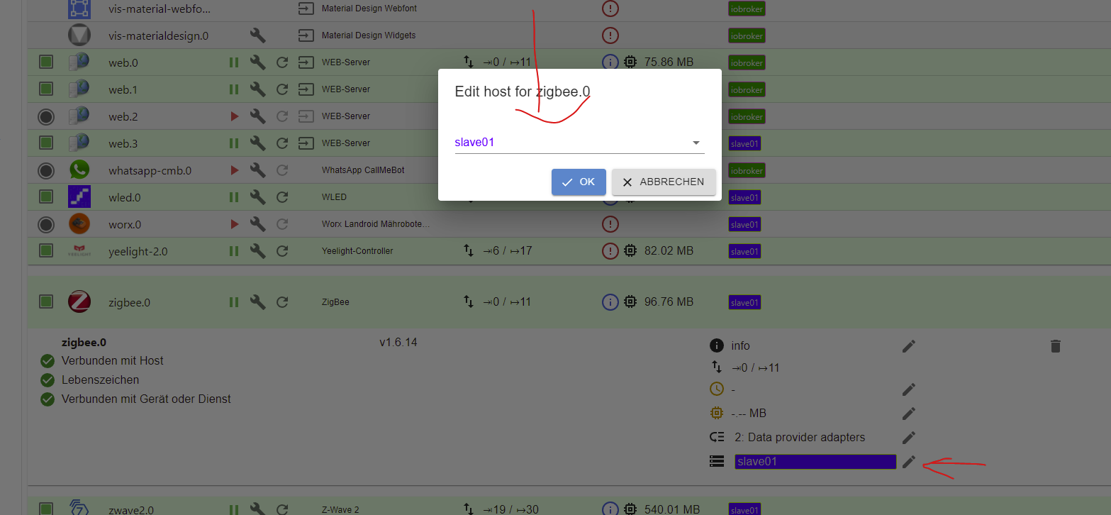

          arteck

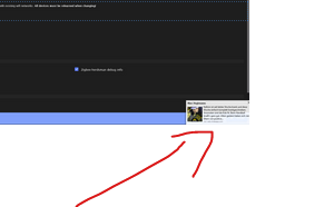

          @kraxelhuber editiere mal dein beitrag
          da ist eine Nachricht zu sehen
          druckmal im Admin strg+f5 nicht das es nur ein darstellungsproblem ist
          ansonsten
          probier den mal auf den slave zu schieben
          wenn das geklappt hat dann lösche den aber vom Master

            @kraxelhuber Wähl mal bitte vor dem Installieren des Adapters im Admin aus das nur die Adapter des Slave angezeigt werden - dann installier auf dem Slave.
            Damit müsste es klappen.
            A.

              K Offline
              K Offline
              Kraxelhuber
              wrote on last edited by Kraxelhuber
              @asgothian Ich habe den Adapter jetzt auf dem Slave installiert. Er meckert aber immer noch mit derselben Fehlermeldung.
              Ich verstehe das nicht :-(

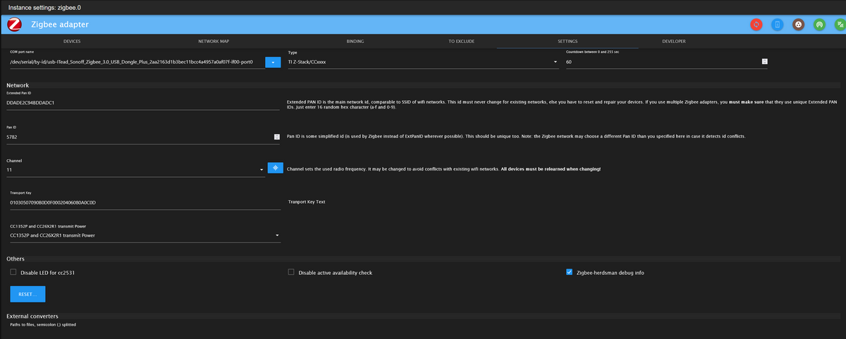

                            Ich bin jetzt schon mal einen Schritt weiter. Ich hatte vergessen, das neue USB Device (Sonoff) in den Container durchzureichen (hier beschrieben und Schritt 2: https://smarthome.buanet.de/2020/02/usb-devices-im-iobroker-docker-container-nutzen/).
                            Danach sah mein Log wie folgt aus (immer noch nicht gut).
                            zigbee.0
                            	2022-01-26 21:10:34.938	error	Error herdsman start
                            zigbee.0
                            	2022-01-26 21:10:34.937	error	Failed to start Zigbee
                            zigbee.0
                            	2022-01-26 21:10:34.935	error	Starting zigbee-herdsman problem : "Error while opening serialport 'Error: Error Resource temporarily unavailable Cannot lock port'"
                            zigbee.0
                            	2022-01-26 21:10:34.697	info	Installed Version: iobroker.zigbee@1.6.14
                            zigbee.0
                            	2022-01-26 21:10:34.671	info	Starting Zigbee npm ...
                            zigbee.0
                            	2022-01-26 21:10:34.669	info	Try to reconnect. 1 attempts left
                            zigbee.0
                            	2022-01-26 21:10:24.663	error	Error herdsman start
                            zigbee.0
                            	2022-01-26 21:10:24.662	error	Failed to start Zigbee
                            zigbee.0
                            	2022-01-26 21:10:24.659	error	Starting zigbee-herdsman problem : "startup failed - configuration-adapter mismatch - see logs above for more information"
                            zigbee.0
                            	2022-01-26 21:10:24.223	error	Re-commissioning your network will require re-pairing of all devices!
                            zigbee.0
                            	2022-01-26 21:10:24.222	error	If you wish to re-commission your network, please remove coordinator backup at /opt/iobroker/iobroker-data/zigbee_0/nvbackup.json.
                            zigbee.0
                            	2022-01-26 21:10:24.221	error	Please update configuration to prevent further issues.
                            zigbee.0
                            	2022-01-26 21:10:24.220	error	- Channel List: configured=11, adapter=11
                            zigbee.0
                            	2022-01-26 21:10:24.218	error	- Network Key: configured=01030507090b0d0f00020406080a0c0d, adapter=01030507090b0d0f00020406080a0c0d
                            zigbee.0
                            	2022-01-26 21:10:24.217	error	- Extended PAN ID: configured=c1addd4bc9e2addd, adapter=00124b0024c8b9c2
                            zigbee.0
                            	2022-01-26 21:10:24.216	error	- PAN ID: configured=5782, adapter=5782
                            zigbee.0
                            	2022-01-26 21:10:24.215	error	Configuration is not consistent with adapter state/backup!
                            zigbee.0
                            	2022-01-26 21:10:23.952	info	Installed Version: iobroker.zigbee@1.6.14
                            zigbee.0
                            	2022-01-26 21:10:22.980	info	Starting Zigbee npm ...
                            zigbee.0
                            	2022-01-26 21:10:22.749	info	starting. Version 1.6.14 in /opt/iobroker/node_modules/iobroker.zigbee, node: v14.18.3, js-controller: 3.3.22
                            Aber dieser Hinweis hat dann weitergeholfen:
                            zigbee.0
                            Habe dann in den Adaptersettings die PAN ID geändert und das Ergebnis sieht jetzt gut aus :-)
                            derAlffD 1 Reply Last reply
                              zigbee.0
                              zigbee.0
                              zigbee.0
                              zigbee.0
                              zigbee.0
                              zigbee.0
                              zigbee.0
                              zigbee.0
                              zigbee.0
                              zigbee.0
                              zigbee.0
                              zigbee.0
                              zigbee.0
                              zigbee.0
                              zigbee.0
                              zigbee.0
                              zigbee.0
                              zigbee.0
                              zigbee.0
                              zigbee.0
                              zigbee.0
