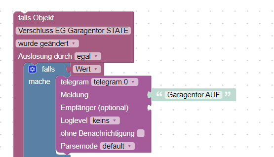

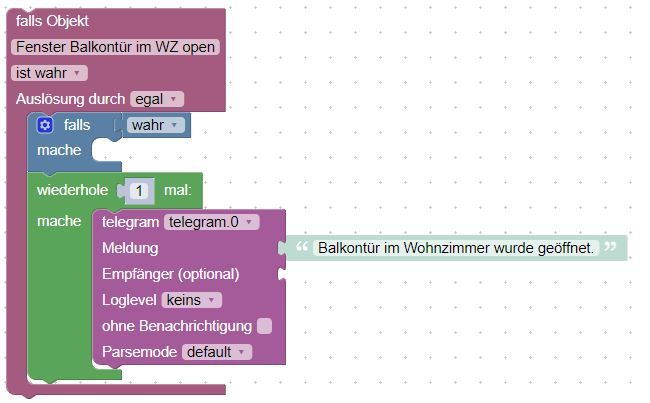

    Hallo
    ich habe Fensterkontakte angebracht und diese im ioBroker mit Blockly so konfiguriert, dass mir, bei eingeschaltetem Skript, immer über Telegram, oder über die Lautsprecherbox Alexa, eine Nachricht gesendet wird, dass das Fenster soeben geöffnet wurde.
    Mein Problem besteht allerdings darin, dass mir Alexa oder Telegram manchmal mehrere Benachrichtigungen hintereinander mitteilen, anstatt nur eine. Kann mir jemand zufällig bei diesem Problem helfen?
    Zur Erläuterung.... Ich habe jeweils einen Skript für die Ausgabe über Telegram oder Alexa erstellt.

    @garthii
    • den falls wahr block entfernen
    • das “wiederhole 1 mal” entfernen
    • den trigger Umstellen auf “ist größer als vorher”
    A.

      @asgothian den Trigger auf "ist größer als vorher" umstellen? Wie meinst du das? das Objekt ändert doch seine Werte in diesem Fall nicht mit Zahlen sondern nur zwischen wahr und falsch?

        @garthii in JS gilt : wahr > falsch

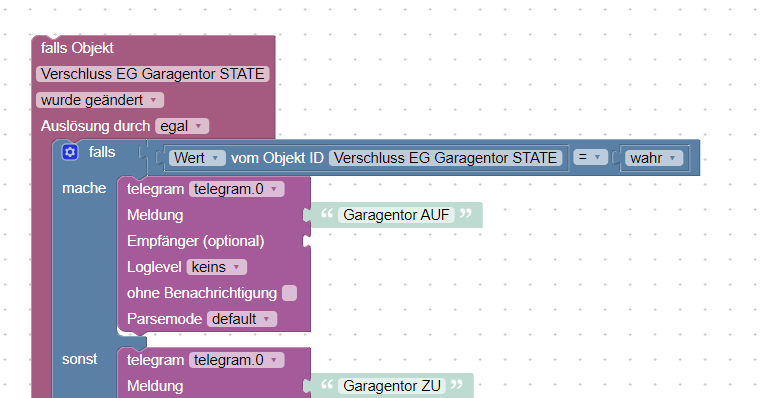

            @garthii bei mir funktioniert es so:
            oder bei falls den trigger auf den Wert (schöner macht aber eigentlich das gleiche):

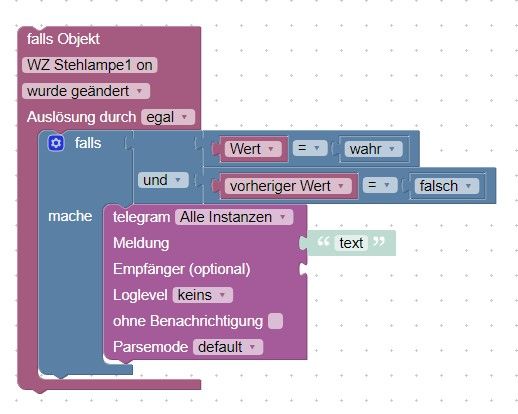

                  @garthii vielleicht so ?
