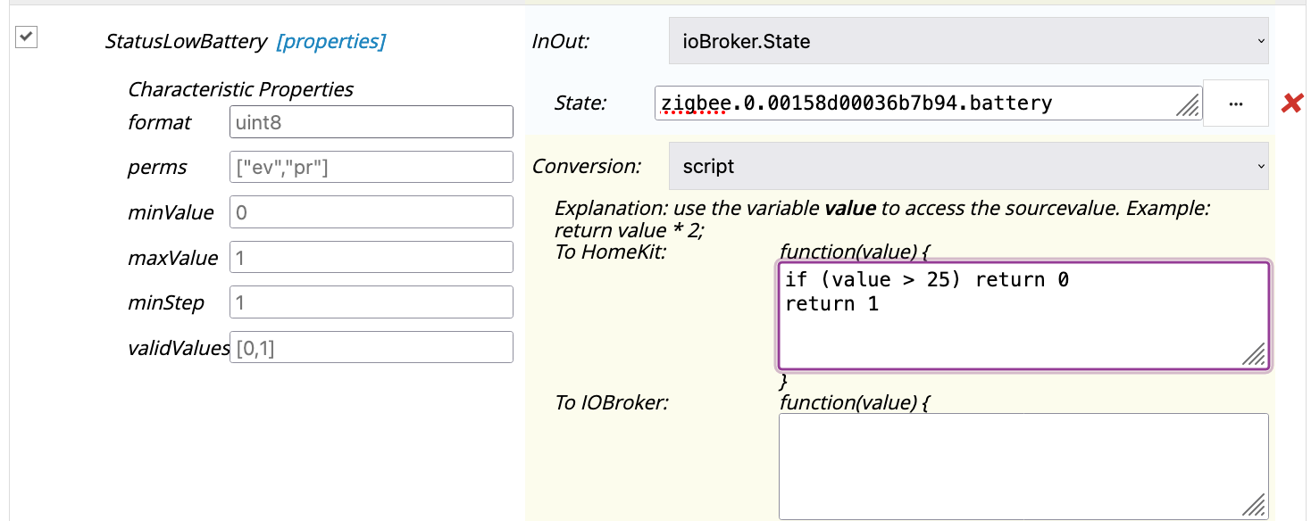

        @mariatschi0815 Die allgemeine Frage kann ich nicht beantworten.
        Das mit dem LowBatt kannst du aber einfacher als mit einem externen Blockly haben:
        in diesem Beispiel ist der battery state 0-100 %
        A.

          Mariatschi0815
          @mickym ah, okay. Vorhin konnte ich keinen Service hinzufügen. Muss man erst das Gerät einmal konfigurieren und speichern um noch einen Service hinzuzufügen? Jetzt ging es jedenfalls.
          @Asgothian Über das "script" bin ich gar nicht gestolpert. Danke! "LowBat" hat vermutlich den Vorteil, dass es direkt angezeigt wird und nicht versteckt im Status nehm ich an?

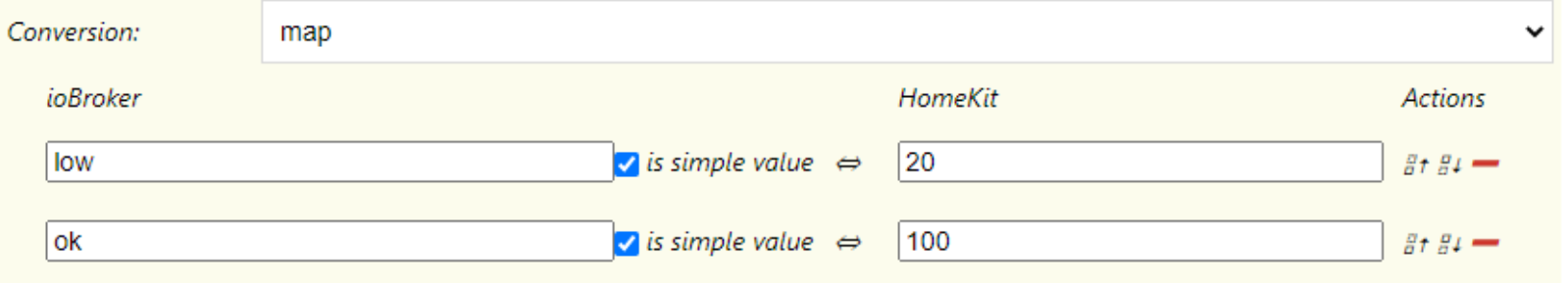

              Mariatschi0815
              schrieb am zuletzt editiert von Mariatschi0815
              @asgothian beim map
              • L Offline
                L Offline
                loverz
                schrieb am zuletzt editiert von loverz
                würde mich auch interessieren. Was bedeutet das "is simple value"?
                Aber soweit ich rasugefunden habe:
                Wenn "is simple value" an ist und ich in YAHKA "true" abfrage reagiert er nicht. Zumindest dann nicht, wenn der Wert "true" ein boolean Wert ist.
                Wenn "is simple value" aus ist, dann reagiert er auf booleans:
