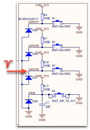

    Der GPIO39 scheint unkritisch und ist als "Input Only" zu verwenden und geht beim Reboot nicht in den High-State.

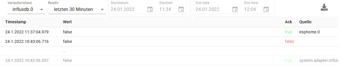

    Das heute Morgen angeworfene Logging (Nur Änderung) zeigt eine Änderung des Ack Flag und um 11:37h wo auch wieder ein Trigger ausgelöst wurde:
    Das Blockly triggert aber nur auf Wert=wahr, somit kann ich mir das nicht wirklich erklären:
    Liegt es für Euch am Trigger oder könnte auch die Integration über ESPHome und zB Verbindungsabbrüche das Problem sein?

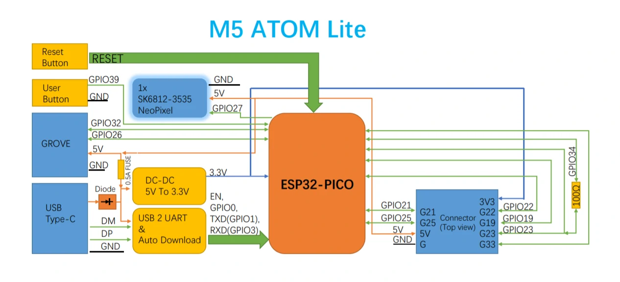

                  Anderer GPIO geht leider nicht bei dem ESP:
                  Edit: Also wird der GPIO39 wohl per Button auf GND gezogen. Durch den fehlenden Pullup ergeben sich undefinierten Zustände ....... irgendwie kann ich es nicht ganz glauben, dass er so als Produkt verkauft wird. Die Probleme müßten ja dann alle haben, die den Button nutzen.
                  Auch wenn die Zustände weiterhin undefiniert auftreten, würde es etwas die Situation verbessern, wenn ich nur noch auf "Longpress" triggern würde bzw. den Button im ESP auf einen Modus "Longpress" definiere (z.B. delayed_on_off: 3000ms). Anders sehe ich keine Chance in dem Setup, oder?

                        habe einen Hinweis bekommen der auch für GPIO39 gilt und es könnte hiermit zu tun haben:
                        https://github.com/espressif/arduino-esp32/issues/4903
                        Die SDK Version in ESPHome ist aber neuer 3.3.2
                        Processing esp32-flur (board: m5stack-core-esp32; framework: arduino; platform: platformio/espressif32 @ 3.3.2)
                        Einen Pullup besitzt der GPIO39 per Hardware.
                        Als Workaround wird empfohlen ADC Power zu aktivieren. Mmmh bedeutet eine platform ADC in ESPHome und ich muß mir etwas für die Auswertung/Triggerung überlegen, wenn das Sinn macht....
