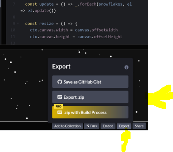

                            Du musst den ganzen inhalt aus dem dist ordner in der Zip datei in deinen Vis Ordner im Iobroker laden.Ich hab dir mal ein Video angehängt wie ich das gemacht habe.
                            Video

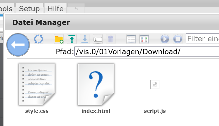

                                @Enrico-Fischer
                                Kannst du evtl. noch ein Video machen wie du die Dateien wohin läds
                                Das wäre sehr hilfreich

                                  GlasfaserG Offline
                                  GlasfaserG Offline
                                  Glasfaser
                                  @wszene
                                  über den Dateimanager in VIS
                                  und dann so wie @BananaJoe beschrieben :
                                  https://forum.iobroker.net/topic/51687/javascript-in-vis-einbinden/12
