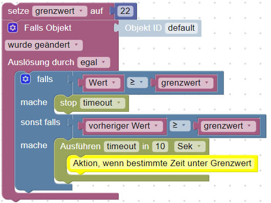

    ich möchte auf einen Wert (Power) triggern und dann eine Falls Abfrage, aber auf eine Zeit, sprich, das Falls soll nur dann weitergeführt werden, wenn ein Wert eine bestimmte Zeit unterhalb einer Grenze ist.
    Wie kann man das lösen?
    Danke für Tipps

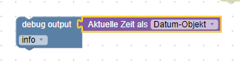

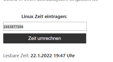

        @hg6806
        du brauchst zeitstempel als zeitangabe - dann kannst du damit rechen - und 2 zeitstempel vergleichen
        sieht so aus
        1642877264380

          @hg6806 sagte: nur dann weitergeführt werden, wenn ein Wert eine bestimmte Zeit unterhalb einer Grenze ist.
          Vorschlag:
          HomoranH hg6806H 2 Antworten Letzte Antwort
            Vorschlag:
            @paul53 sagte:
            Vorschlag:
            Vorbehaltlich der Annahme, dass die "Zeit unter einer Grenze" nicht als Uhrzeit sondern als Countdown gemeint war
              Vorschlag:

              Das könnte klappen, habe aber den "vorheriger Wert" nicht verstanden.
              Ich habe einen Power-Wert, solange dieser 10 Sek. lang unterschritten wird, soll eine Aktion ausgeführt werden. Woher dann einen Vorher-Wert?

                @hg6806 sagte: Woher dann einen Vorher-Wert?
                Wert und vorheriger Wert unter "Trigger":
                Der Vergleich mit vorheriger Wert verhindert, dass der Timeout bei Unterschreitung des Grenzwertes mehrfach gestartet wird, denn dann ließe er sich nicht mehr stoppen.

                  So, das sieht ganz gut aus.
                  Vielen Dank!
