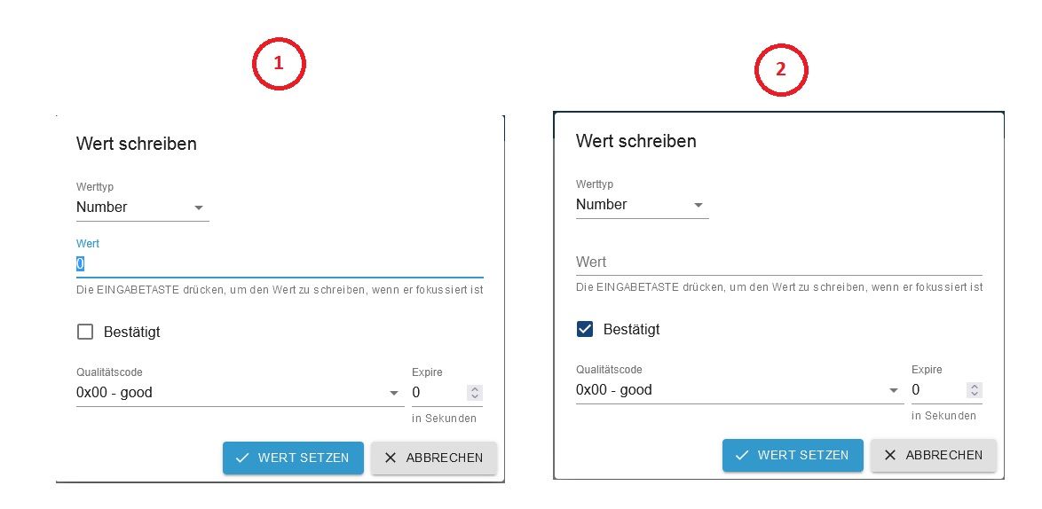

              Hallo homoran, ist der DP dann durch ein zb Blockly beschreibbar oder muß noch was bei Wert geändert werden ?
              Was kann man bei Wert einstellen, dem DP einen festen Wert zuweisen oder wenn wie im Bild 2 dem DP einen veränderlichen Wert zuweisen ?

                  @nicolas-lodos-marrero Nein keine komische Frage - aber Du musst immer einen festen Wert reinschreiben bzw. zuweisen.
                  Das Bestätigt kannst/sollst bei Datenpunkten unter 0_userdata eigentlich immer setzen, da es von niemand sonst bestätigt wird.
                  Ansonsten such einfach mal zum ACK-Flag das Forum durch. Das Bestätigen machen normalerweise die Adapter. Du setzt deshalb sonst bei den Adapterdatenpunkt einen unbestätigten Wert. Der Adapter steuert damit die Hardware und bekommt von der Hardware meist eine Quittung, dass der neue Wert übernommen wurde. Der Adapter bestätigt also im Nachhinein den Datenpunkt.
                  Du als Anwender kannst dann später mit Deiner Logikmaschine unterscheiden, ob ein Wert nur gesetzt wurde oder vom Adapter, der Hardware als Zustand bestätigt wurde.
