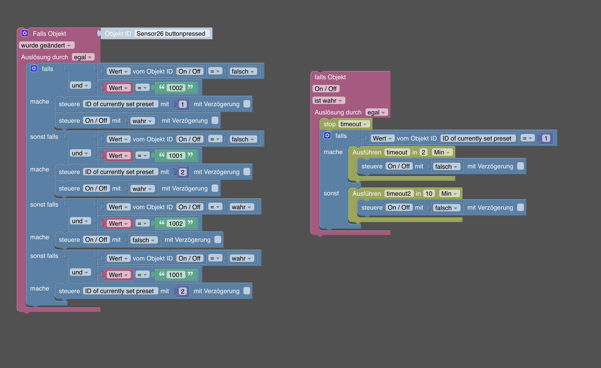

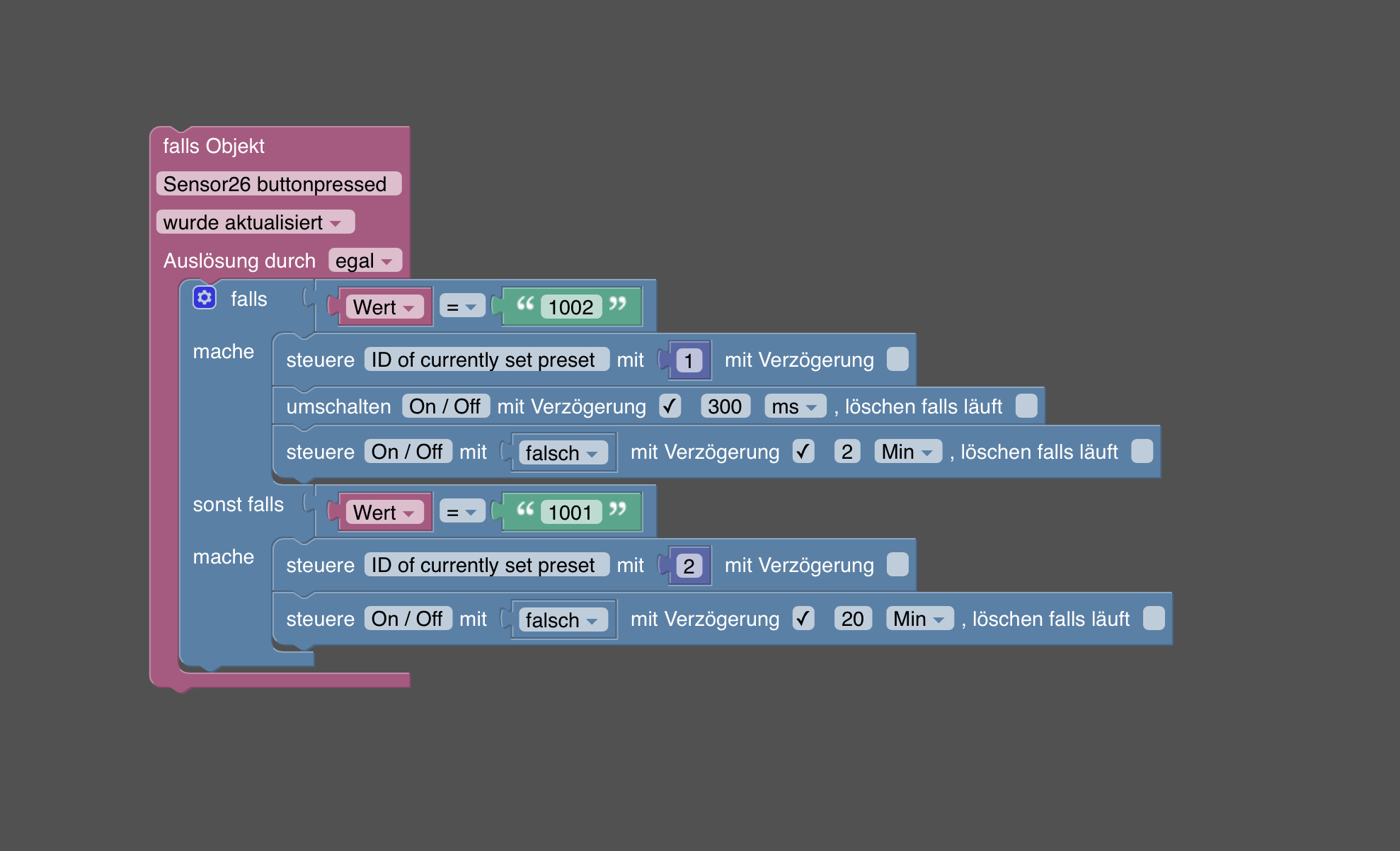

    Im Bad habe ich kleine Nachtlampe gebaut. Steuerung über Ikea Shortcuts , Lampe über WLED ( 2 Programe ) .
    Ich habe mir ein Skript erstellt aber funktioniert es nicht ganz richtig.
    Ich habe mir das so vorgestellt :
    IKEA drücken --> WLED Program "1" ---> Lampe geht automatisch nach 2 Min aus
    IKEA drücken und halten--> WLED Program "2" ---> Lampe geht automatisch nach 20 Min aus
    IKEA noch mall drücken ( egal ob Program 1 oder 2 aktiv ) --> Lampe geht aus.
    Das Problem ist, dass die Lampe im Program "2" nach 2Min (und nicht nach 20Min) ausgeht und von Program "2" kann man die nicht manuell ( mit weiterem Klick ) ausschalten . Die springt wieder auch Program "1".
    Kann jemand mir ein Tip geben ?

      @umbrella1980 Hallo, ich würdes mal so probieren:

        Wow ! Es funktioniert . Danke 👍 👏 🤗

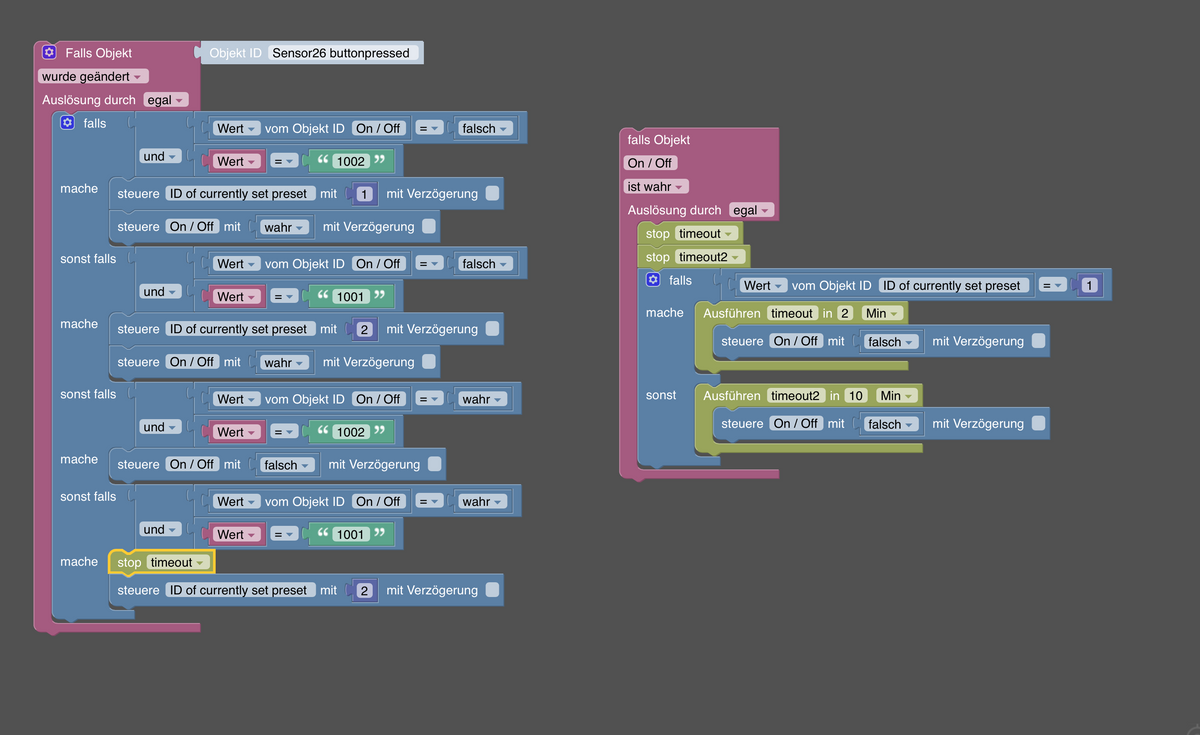

              Ich habe eine neue Funktion zugefügt - Umschaltung von Program 1 auf Program 2
              Ich mochte, dass die Lampe mit Program 1 nach 2 Minuten ausgeht und nach Program 2 - nach 10 Minuten.
              Das Funktioniert auch , aber nicht nach umschaltung von Program 1 auf 2 - ( dann ist Program 2 ausgewählt jedoch geht die Lampe nach 2 Minuten aus )
              Also nach Umschaltung soll das 10 min Timer neu gestartet werden.
              Wie kann ich das machen ?

                @umbrella1980 sagte: Wie kann ich das machen ?
                Es müssen beide Timer gestoppt werden.

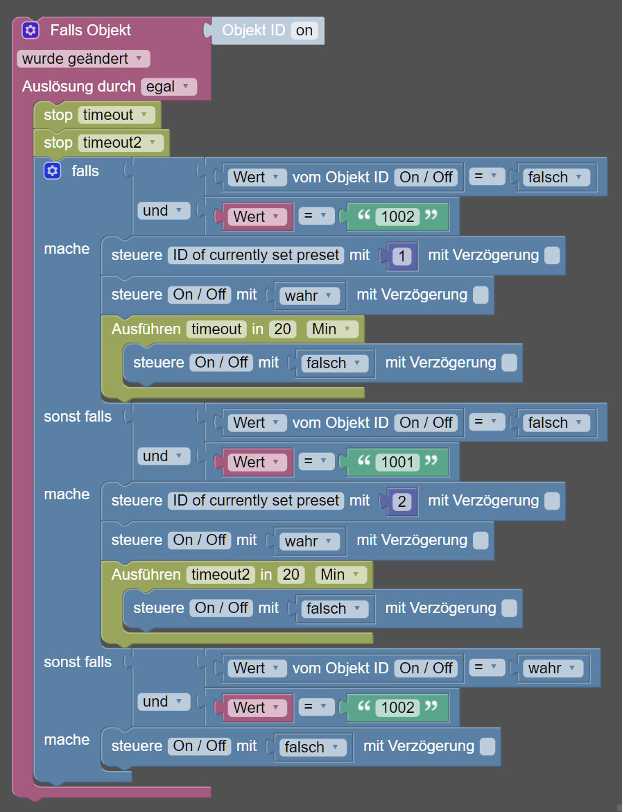

                  @paul53 said in Ikea Shortcuts und WLED verbinden:
                  Jetzt geht aber das Program 2 nach Umschaltung nicht von allein aus
