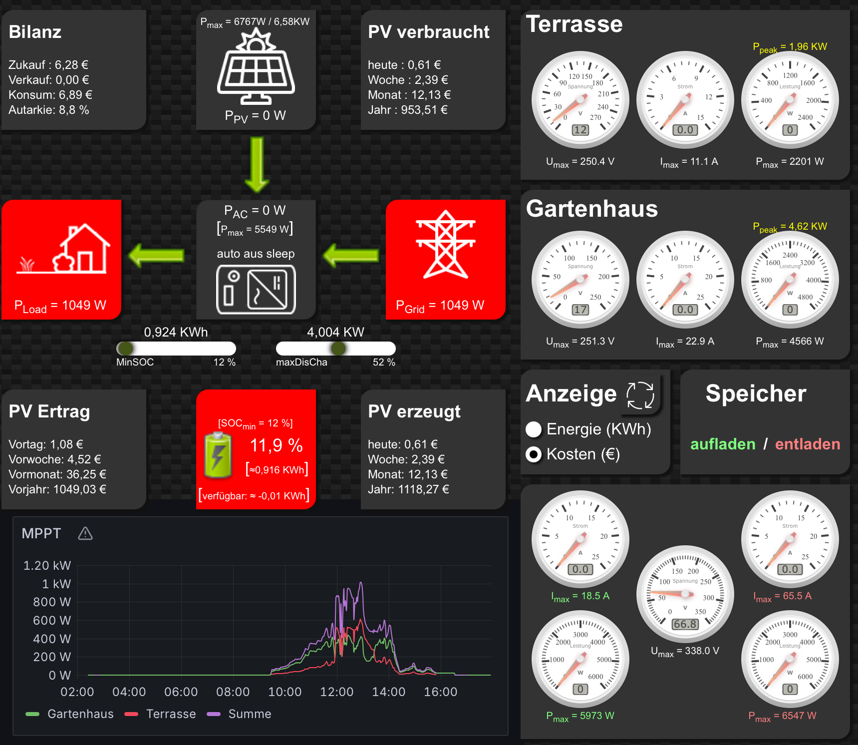

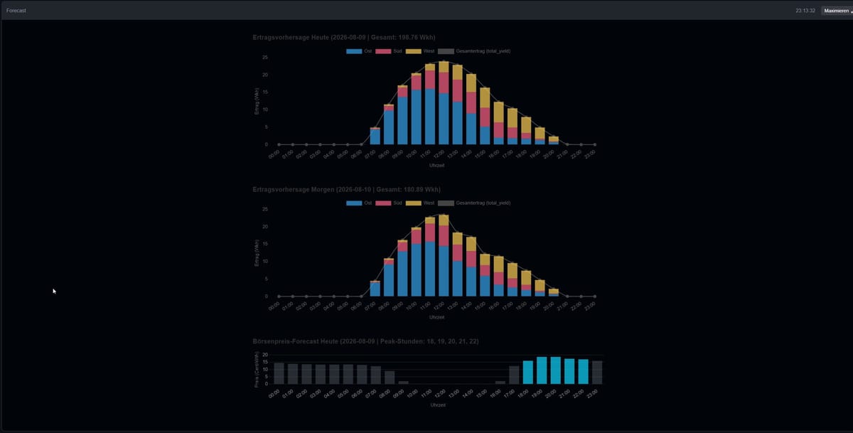

    Mittlerweile habe ich unsere Visualisierung zum dritten Mal überarbeitet. Herausgekommen ist u.a. dabei eine View mit vier Ansichten: Kosten, Energie (AC), Quoten und Energie (DC).
    Die Berechnung der Quoten (Autarkie und Eigenverbrauch) habe ich aus den Daten der AC-Werte errechnet; diese sind somit echte Werte, nicht etwa die etwas geschönten aus der App, die auf den DC-Werten basieren. Der Gesamtwirkungsgrad (AC/DC) beinhaltet somit alle Verluste aus DC->AC Wandlung und in/aus Batterie. Da bei uns nur ein geringer Teil der Energie in der Batterie zwischengespeichert wird, ist der Wirkungsgrad mit über 91% recht hoch.
    Die in den Views angegebenen Wirkungsgrade beruhen ebenfalls auf AC-Werten. Sie basieren aus mittlerweile über drei Jahre gesammelten Daten.
    In den Zeilen 71 bis 78 findet man die Berechnung der Werte für Autarkie und Eigenquote. Die verwendeten Daten stammen zwar aus den ECharts-Diagrammen (s. FlexCharts-Adapter von @jrbwh ), aber ihre Herkunft findet man in den Zeilen 53 - 69 erläutert.
    Bei weiteren Fragen - insbesondere zu dem im Skript nicht dokumentierten Programmcode - helfe ich gerne weiter.

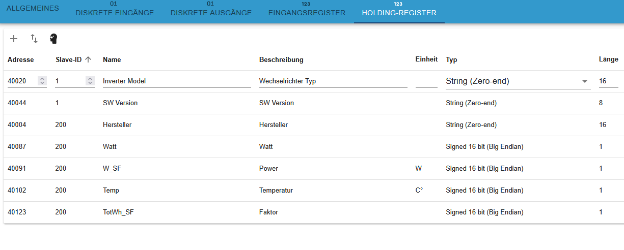

      L Offline
      L Offline
      legro
      schrieb am zuletzt editiert von legro
      #240
      @Negalein sagte:
      von wo bekommst du die Daten?
      Ich seh bei dir nur 0_userdata.0.Fronius
      Die Daten stammen aus meinen in diesem Thread zuvor beschriebenen Monatstabellen. Hier findest du beschrieben, wie sie gefüllt werden können. Die Daten selbst werden dem Modbus-Adapter entnommen.
      Raspberry Pi 5 mit 8GB + 120GB SSD + Coordinator COD-m + ioBroker ..
      • L legro
        @Negalein sagte:
        NegaleinN Offline
        NegaleinN Offline
        Negalein
        #241
        @legro sagte:
        ah, du holst sie mit Modbus ab.
        Das muss ich mir jetzt auch endlich mal anschaun.

          So siehst meine dazugehörige Objekt-Struktur aus ..
          L 1 Antwort Letzte Antwort
          • L legro
            L Offline
            L Offline
            legro
            #243
            Die Datenpunkte enthalten Arrays mit den Tageswerten.

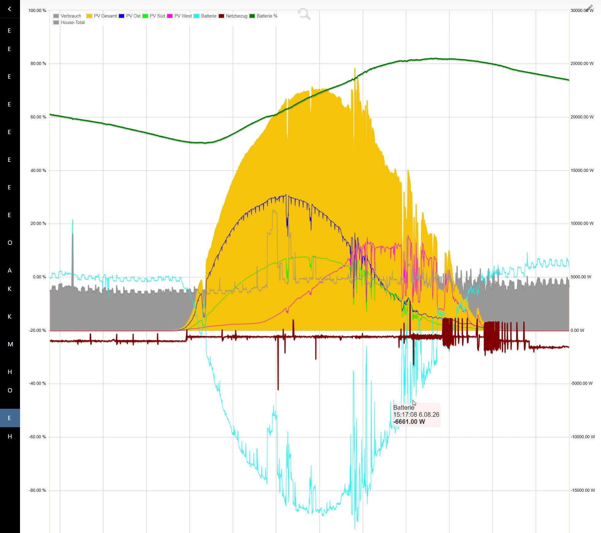

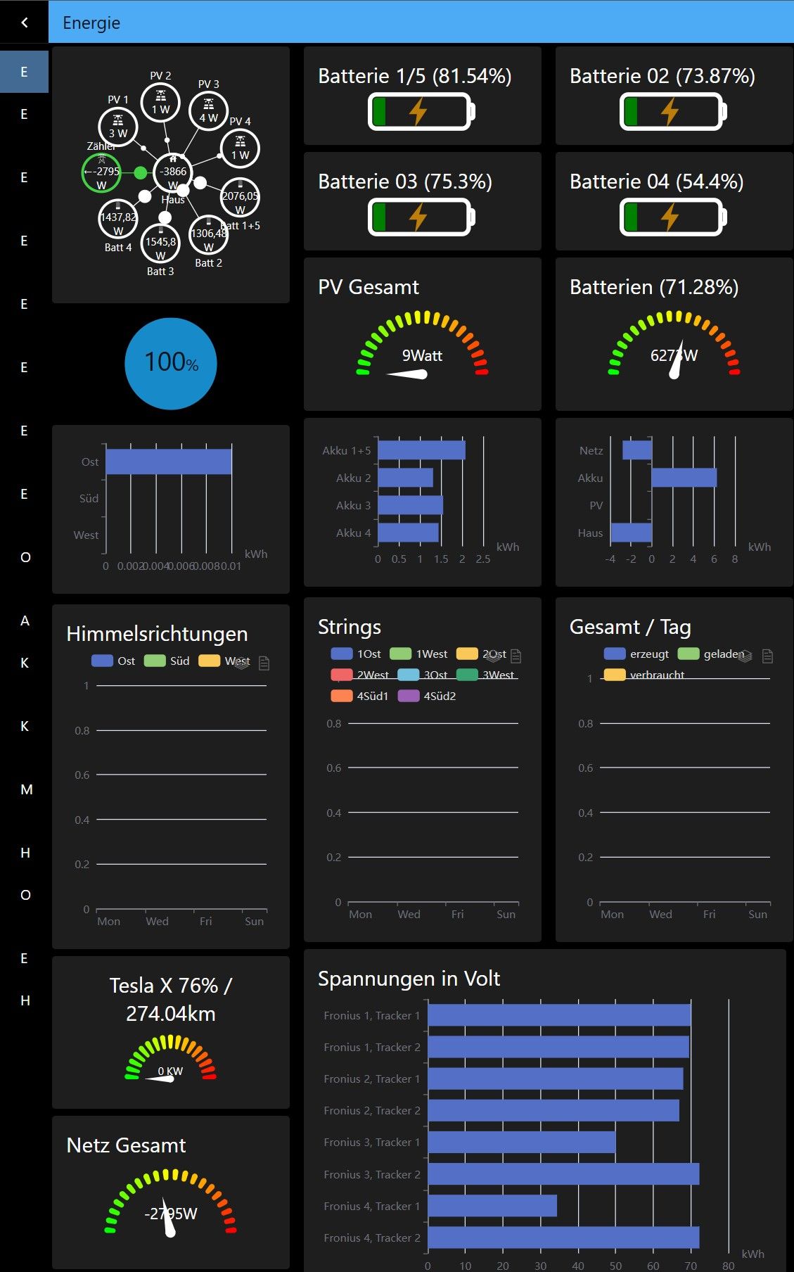

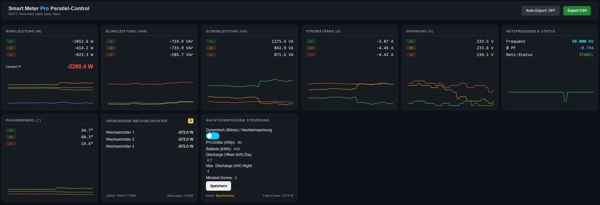

                      @Negalein sagte:
                      so schaut derzeit mein Grafana Dashboard aus.
                      Daten aus dem Autarkie-Script und dem Solarweb-Adapter
                      Finde das Dashboard sehr cool - bei mir sieht das etwas simpler aus.
                      Allerdings entlade ich meine Akkus nur Nachts bzw. wenn der Strompreis möglichst hoch ist, vollautomatisch. Allerdings braucht es einen Fronius gen24 und einen Smartmeter, dafür hab ich eine Software geschrieben.
                      Leider bin ich mit Grafana überhaupt nicht fitt und hab mich damit nicht beschäftigt bis dato.
                      Das ist mein Smart Meter Faker
                      PV Einspeisung verschieben auf Nacht oder besten Preis, Tesla Batterien mit Fronius Gen24, Parallelbetrieb mehrerer GEN24. Geht nichts, gibts nicht.
