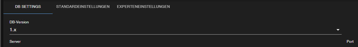

            @chillkroete1206 Damit du die InfluxDB 2.x benutzen kannst brauchst du vom Influx Adapter die Version > 2
            Ich vermute du hast in deinen ioBroker Einstellungen (der Schraubenschlüssel oben im Menü) das Stable Repository eingestellt. Im Stable Repository ist seitens des Influx Adapters erst die Version 1.9.5 (siehe https://github.com/ioBroker/ioBroker.influxdb/blob/master/README.md)
            Im Beta Repository liegt aktuell die Version 2.4.0 vom Influx Adapter. Mit der Version >2 sieht das Konfigurationsmenü dann so aus. Dort kannst du dann die Influx Datenbank Version auswählen und auch den API Key eintragen.
            Damit du nicht dein Repository auf Beta umstellen musst kannst du auch die Version 2.4.0 über npm installieren
            Zur Installation das Repository kurzfristig auf Beta umstellen, den Adapter aktualisieren und das Repository anschließend wieder auf Stable zurückstellen (siehe auch Empfehlung https://forum.iobroker.net/post/746300)

              @feuersturm Junge, Junge, Junge...auf die Idee muss man erstmal kommen.
              Habe in der Zwischenzeit schon 3 Mal in die Tastatur gebissen!
              Jetzt funktioniert es, besten Dank!
