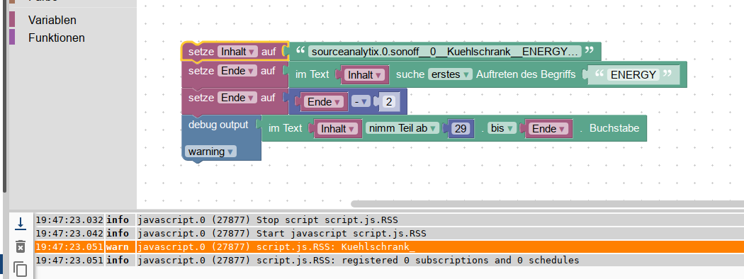

    wie kann ich in einem Blockly aus einem Text der in einer Variablen vorhanden ist einen Teil herausnehmen:
    z.B. bräuchte ich aus dem wert
    sourceanalytix.0.sonoff__0__Kuehlschrank__ENERGY_Power.currentYear.consumed.01_previousDay
    das Wort "Kuehlschrank"
    oder z.B. aus
    sourceanalytix.0.sonoff__0__Geschirrspueler__ENERGY_Power.currentYear.consumed.01_previousDay
    das Wort "Geschirrspueler"
    DANKE!

      @manfredh-1 sagte in Teil aus einer Variablen auslesen:
      **sourceanalytix.0.sonoff__0__**Kuehlschrank__ENERGY_Power.currentYear.consumed.01_previousDay
      unter der Voraussetzung, dass der erste Teil fix ist:
      Die Variable Inhalt ist nur damit ich deinen Text habe

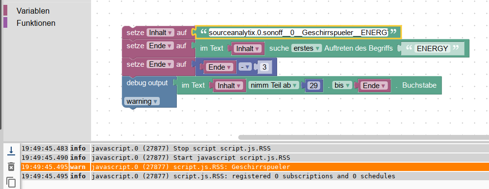

      EDIT
      es muss Ende= Ende - 3 heißen, da war ja noch ein Unterstrich
      Dann auch mal direkt mit dem Geschirrspüler getestet

            ManfredHi
            Vielen Dank, hat super funktioniert.
            Habe mich am Anfang nicht ganz ausgekannt wie das mit der Liste gemeint ist, hab mich damit mal genauer beschäftgt und funktioniert ebenfalls. Danke.
