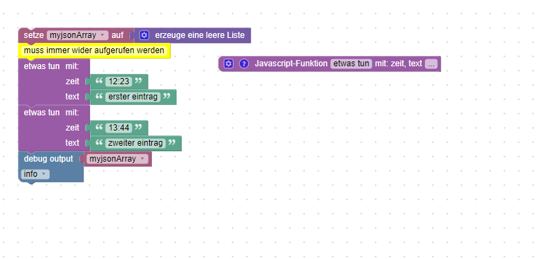

                                  liv-in-sky
                                  @joergh
                                  hier mal ein beispiel für die erzeugung eines json arrays

                                  edit:
                                  das json sollte dann ja noch in einen dp geschrieben werden und bevor du das erzeugst auch von einem datenpunkt gelesen werden - damit das an das json appended wird und nicht überschrieben

                                     </variables>
                                     <block type="variables_set" id="@frIvR$BlW;b0uR.Qqj3" x="63" y="187">
                                       <field name="VAR" id="3x+uiY^LT~Vv|;Rnf~@U">myjsonArray</field>
                                       <value name="VALUE">
                                         <block type="lists_create_with" id="KW[0_$Yjk~~%xadDJ,NX">
                                           <mutation items="0"></mutation>
                                         </block>
                                       </value>
                                       <next>
                                         <block type="comment" id="|KE9Kg/1ggEZkRdYDlPQ">
                                           <field name="COMMENT">muss immer wider aufgerufen werden</field>
                                           <next>
                                             <block type="procedures_callcustomnoreturn" id="EExq}vOtL!*0B6I!C:nr">
                                               <mutation name="etwas tun">
                                                 <arg name="zeit"></arg>
                                                 <arg name="text"></arg>
                                               </mutation>
                                               <value name="ARG0">
                                                 <block type="text" id="aT/dI(HPz:tJ[u^?6FOT">
                                                   <field name="TEXT">12:23</field>
                                                 </block>
                                               </value>
                                               <value name="ARG1">
                                                 <block type="text" id="K{8vzWm|r=x9EXNHWR^G">
                                                   <field name="TEXT">erster eintrag</field>
                                                 </block>
                                               </value>
                                               <next>
                                                 <block type="procedures_callcustomnoreturn" id="7~6m_w/]|s1!e4Qbvyx!">
                                                   </mutation>
                                                   <value name="ARG0">
                                                     <block type="text" id="[}#NGTrRpP_J{yeUV?-}">
                                                       <field name="TEXT">13:44</field>
                                                     </block>
                                                   </value>
                                                   <value name="ARG1">
                                                     <block type="text" id="T2feN=VyPoV0icC_fX#W">
                                                       <field name="TEXT">zweiter eintrag</field>
                                                     </block>
                                                   </value>
                                                   <next>
                                                     <block type="debug" id="X(]`D{lj[!;8*{aKI(B|">
                                                       <field name="Severity">log</field>
                                                       <value name="TEXT">
                                                         <shadow type="text" id="veRPR75t0gV+j4Kbp^gM">
                                                         </shadow>
                                                         <block type="variables_get" id="t5{_n[-q9DM$KIky*.3}">
                                                         </block>
                                                       </value>
                                                     </block>
                                                   </next>
                                                 </block>
                                               </next>
                                             </block>
                                           </next>
                                         </block>
                                       </next>
                                     </block>
                                     <block type="procedures_defcustomnoreturn" id="j?7,VR.oK}Vg/ze4avd+" x="412" y="237">
                                       <mutation statements="false">
                                         <arg name="zeit" varid="1%kx)8[s_nj*5uEEo]CH"></arg>
                                         <arg name="text" varid="_c2[Wd8,N14Er)%1G]!}"></arg>
                                       </mutation>
                                       <field name="NAME">etwas tun</field>
                                       <field name="SCRIPT">DQpteWpzb25BcnJheS5wdXNoKHsNCiAgICAiemVpdCI6emVpdCwNCiAgICAidGV4dCI6IHRleHQNCiAgICANCn0pDQoNCg0KDQovL2xvZyhKU09OLnN0cmluZ2lmeShteWpzb25BcnJheSkp</field>
                                     </block>
                                    </xml>

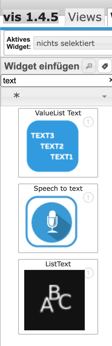

                                      liv-in-skyL Offline
                                      liv-in-skyL Offline
                                      liv-in-sky
                                      @joergh
                                      sollte das sein: ist das nicht im import dabei ?
                                      J 2 Antworten Letzte Antwort
                                      • liv-in-skyL liv-in-sky
                                        @joergh
                                        JoergH
                                        @liv-in-sky Und wieder was gelernt. Danke! Ich hatte das noch nicht importiert, sondern mir nur den Baustein angesehen. Jetzt habe ich kapiert, dass sich der JS Code hinter den Punkten versteckt und da was hinterlegt ist. Wäre irgendwie praktisch wenn man das am Baustein schon sehen könnte 🙂
