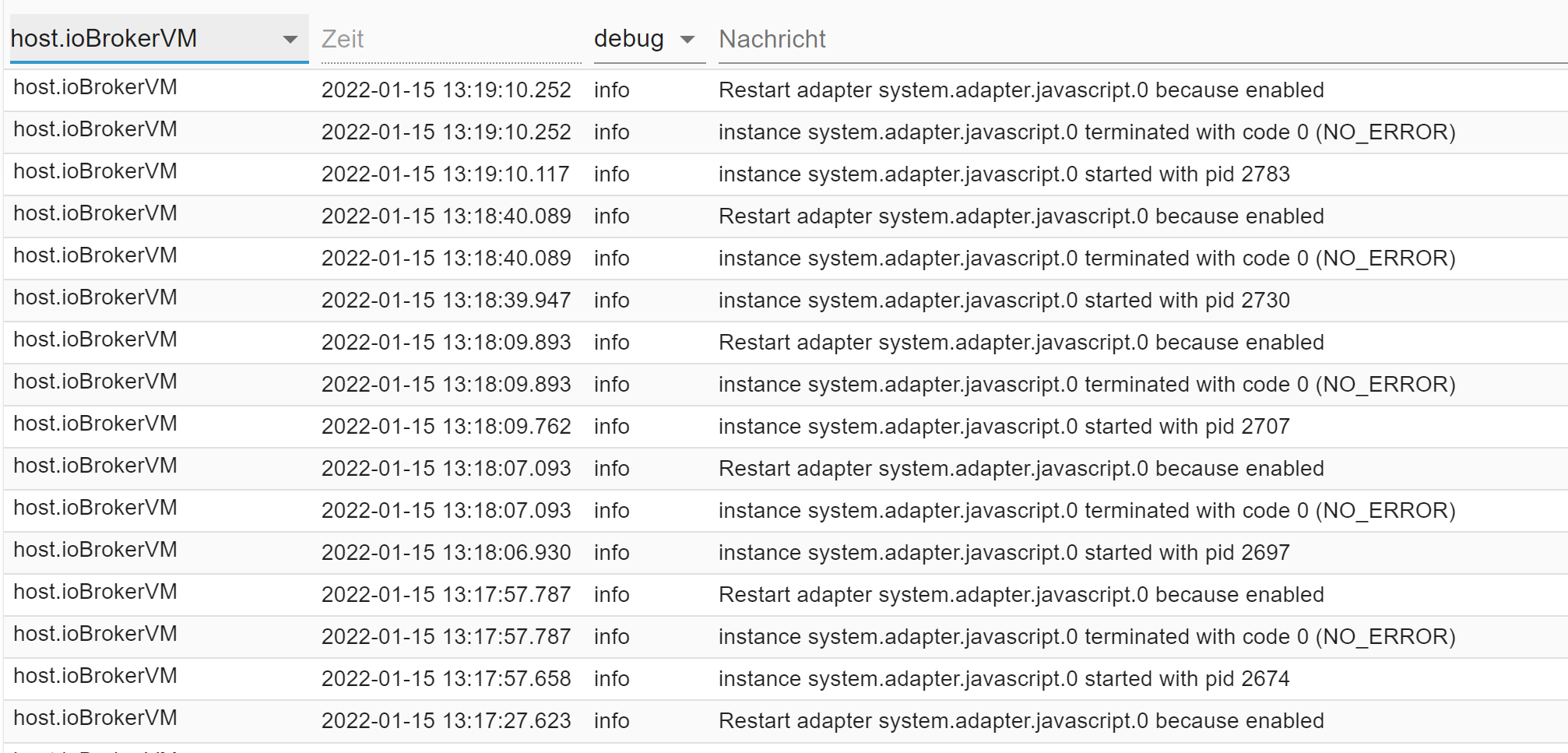

                              @glasfaser Also der Restart des Adapters wird angefordert, weil der Adapter enabled ist:
                              Im Log:
                              host.ioBrokerVM 2022-01-15 13:22:33.067	info	Restart adapter system.adapter.javascript.0 because enabled
                              • ChrisPrefect
                                ChrisPrefect @Glasfaser last edited by
                                @glasfaser Steht aber auf Debug bei der Instanz oder?

                                        Kann ich den Javascript-Adapter bedenkenlos entfernen? Gehen da keine Skripte verloren? Und nach dem Hinzufügen der neuen Instanz gehen auch alle Trigger und Zeitbasierten Skripte wieder?
                                        Wie lösche ich den Cache?
                                        Homoran 2 Replies Last reply Reply Quote 0
                                        • Homoran
                                          Homoran Global Moderator Administrators @ChrisPrefect last edited by
                                          @chrisprefect sagte in Javascript Adapter rot:
                                          nee, wahrscheinlich gar nicht
                                          oder siehst du ihn in der Liste?
                                          ChrisPrefect 1 Reply Last reply Reply Quote 0
                                          • Homoran
                                            das war zwar an @Glasfaser gerichtet, kann aber wahrscheinlich nicht schaden.
                                            Allerdings kenne ich mich mit Containern gar nicht aus!
                                            sudo -u iobroker -H npm cache clean --force
                                            und dann nochmal iob update -i
