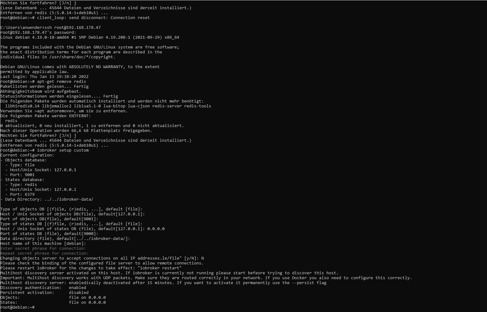

    Achim55
    #34
    @homoran genau Altlasten.
    ich fange jetzt noch mal beim NUC an und schmeiße redis raus mit apt-get remove redis damit das mal sauber über die Bühne geht :-)
    Dann starte ich auf dem NUC iobroker setup custom und beantworte die Frage mit file.
    Bin mal gespannt ob der ioB auf dem NUC dann noch läuft.

      @achim55 sagte in Master und Slave klappt nicht.:
      und genau dann geht es nicht sauber über die Bühne
      iobroker will dann immer noch drauf zugreifen
      also erst
      oder nur.
      Ob redis da noch werkelt ist negebnsächlich

        Achim55
        #36
        @achim55 said in Master und Slave klappt nicht.:
        redis ist raus :-) und der ioB läuft auf dem NUC.
        Was mache ich jetzt mit der Frage auf dem Slave ?
        Please choose if this is a Master/single host (enter "m") or a Slave host (enter "S") you are about to edit. For Slave hosts the data migration will be skipped. [S/m]:

            A Offline
            A Offline
            Achim55
            #38
            @bahnuhr
            okay.
            Master:
            Slave:
            A 1 Antwort Letzte Antwort
            • A Achim55
              @bahnuhr
              okay.
              Master:
              Slave:

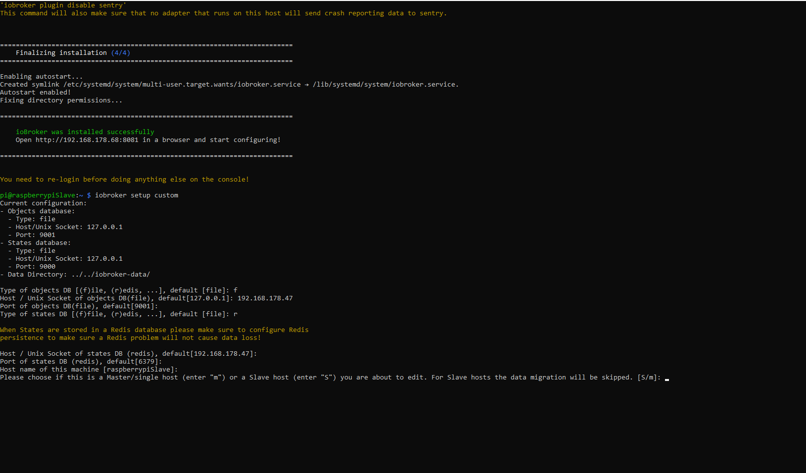

              A Offline
              A Offline
              Achim55
              #39
              @achim55
              ich glaube hier liegt der Fehler. Habe da mit r geantwortet.
              Type of states DB [(f)file, (r)edis, ...], default [file]: r
              • A Achim55
                @achim55

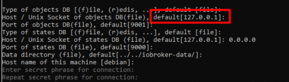

                bahnuhr
                #40
                @achim55
                Und hier hab ich auch noch etwas anderes:
                beim master
                Danke.

                  #41
                  Es ist immer noch ein Slave (S)!!!
                  Aber jetzt hast du doch schon vorher redis auf dem Slave aktiviert
                  geh da raus und mache alles mit iobroker setup custom manuell.
                  Dann siehst du auch wo du dran bist

                    A Offline
                    A Offline
                    Achim55
                    #42
                    jetzt hat es geklappt :-)
                    redis verwirrte mich total .
                    Danke noch mal an alle !!!!
