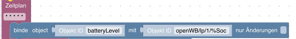

      Damit ich bei der OpenWB nicht auch noch den Tesla Token aktivieren muss, würde ich gerne diesen Wert (xx%) in einem Topic (openWB/set/lp/2/%Soc Ladezustand in %, int, 0-100 ) alle x minuten der openWB übergeben.
      wie stelle ich denn sowas an?
      Klar mach ich das in einem Skript, blockly wenn es geht.
      oder womöglich nodeRed?
      edit:
      Hab das jetzt in NodeRed soweit realisiert,das ich einen fiktiven SOC per MQTT übermittlen kann, was ja trivial ist. Aber der Ausgelesene Wert aus dem iobroker wird leider nicht übermittelt. Muss ich diesen konvertieren?
      DANKE

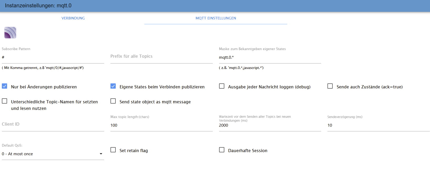

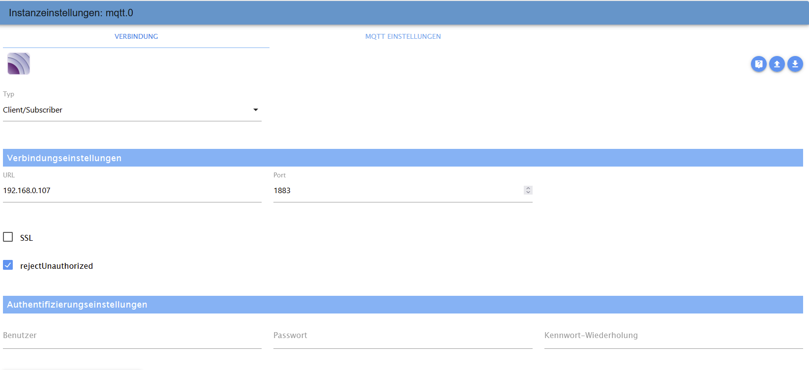

                        • B
                          bommel_030 @XWing last edited by
                          @xwing
                          Zeig mal bitte deine MQTT Config. Hatte das am Anfang auch, wenn ich nen String geliefert habe wollte er ne number, hab ich es in numer geändert wollte er nen string....
                          Kann mich aber nicht mehr dran erinnern was die Lösung war...
                          X 1 Reply Last reply Reply Quote 0

                            • B
                              @xwing
                              Die Einstellungen sehen aus wie meine. Welche Version der openWB hast du am laufen?
                              Die Wallbox schon mal neu gestartet? Alternativ lass dir den gewünschten SoC in einen eigenen Datenpunkt schreiben und hole es über die SimpleAPI ab. Die openWB 2.x ist ja (hoffentlich) demnächst mal fertig. Da werden die Topics und die SoCs / Fahrzeuge eh geändert.

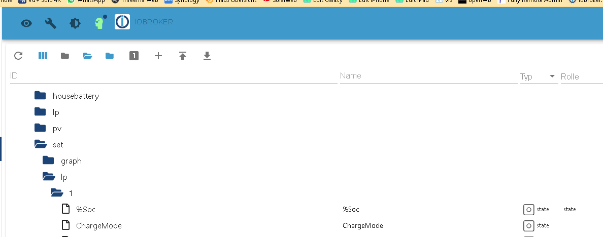

                                      @xwing @bommel_030 habt Ihr vielleicht nen Tip warum bei den MQTT Objects kein openWB.set.lp.1.%Soc auftaucht als Objekt? Muss ich das erst erzeugen? Sorry mit MQTT bin ich noch nicht so fit.
                                      • M
                                        mading @Chilihead last edited by
                                        @chilihead ja musst du erzeugen. Wird nicht standardmässig erstellt.
                                        C 1 Reply Last reply Reply Quote 0
                                        • C
                                          Chilihead @mading last edited by Chilihead
                                          @mading wie mach ich denn das? Wahrscheinlich wieder in JS? Da bin ich ja überhaupt nicht fit 😞
                                          Ohkeh 🙂 Expertenmodus an, dann gehts
                                          • M
                                            @chilihead Expertenmodus an, den Ordner 1 markieren und oben auf das +. Dann Type number und Name %Soc.
                                            Du kannst im Nachgang noch die Einheit über den Stift ganz rechts ändern, schaus dir mal bei anderen DP an wie die Einheit dort angegeben wurde.
