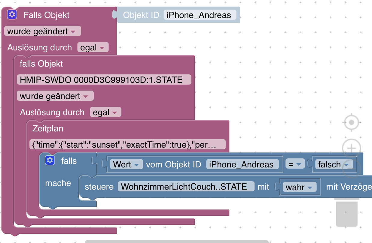

    Hallo Leute, vielleicht kann mir von euch jemand behilflich sein.
    Ich bin nun endlich dabei, alle Automatisierungen aus Fhem in den ioBroker/ CCU zu übertragen, um den Fhem-Raspberry nun endlich vom Netz zu nehmen. Soweit habe ich auch alles perfekt am Laufen.
    Jedoch macht mir meine abendliche Rauerpausenautomatisierung Sorgen, bzw. ich stelle mich zu doof an.
    Folgende Punkte sind im Fhem ge- bzw. beschrieben.
    • RolloTür fährt bei ausgeschalteten TV täglich um 21.30
    • ist der TV an, verhindert die Auslösung des Fensterkontaktes das Herunterfahren um eine weitere Stunde
    • schalte ich den TV aus, fährt mit Verzögerung das Rollo runter (nun und derzeit geht auch schrittweise das Licht mit aus)
    Jetzt habe ich erstmal mit einem Test mit meinem iPhone begonnen, der leider ohne Erfolg verlief.
    Ich hoffe ihr könnt mir auf die Sprünge helfen.
    Vielen Dank im voraus.
    PS: Bitte erwartet noch nicht so viel von mir, bin noch neu in Materie und hab bislang nur fhem gemacht.

        @andys78 sagte in Umzug Automatisierung fhem in ioBroker:
        Nöö,
        aber mit Triggern ist es wie bei Highlander: es darf nur einen geben.
        Trigger in Trigger geht nicht.
        Der zweite Block müsste dann ein blauer Logik-falls sein
        A 1 Antwort Letzte Antwort

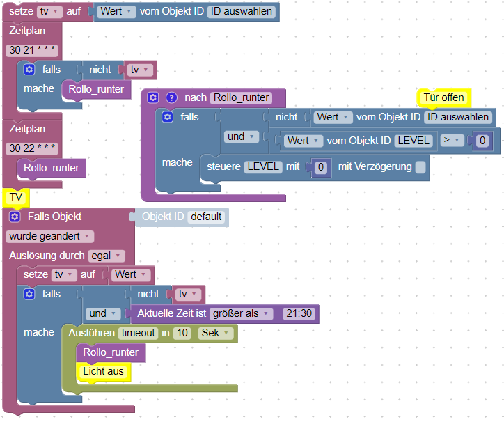

                  ThomasK1966
                  @andys78
                  Zunächst, ich kann das sehr gut nachvollziehen, dass man von FHEM hier her zu iobroker wechselt :-)
                  Ich habe noch nicht richtig verstanden, was Du mit dem zweiten und dritten Trigger bezwecken möchtest.
                  Ein Vorredner sagte ja schon, dass das wahrscheinlich nicht geht.
                  Falls Du es nicht wissen solltest: Du kannst an dem Zahnrad an dem äußeren Trigger noch weitere Objekte ergänzen und erreichst damit eine Oder-Verknüpfung der beiden Objekte. Ändert sich eins der Objekte, werden die Blöcke innerhalb des Triggers ausgeführt.
                  Ist es das, was Du benötigst?
                  Gruß Thomas

                    @andys78 Die Trigger lösen die Abarbeitung eines Programms aus, das bei javascript immer läuft und auf einen Trigger lauscht.
                    Deshalb müssen diese auch immer in der obersten Hierarchei stehen, bei Blockly also die alles umschließende Klammer sein.
                    Triggerbausteine, die sich innerhalb des äußersten Triggers befinden können nichts auslösen, da der Baustein an dieser Position nichts von dem Auslösekriterium mitbekommt.
                    Am besten schreibst du (dir) mal auf, was du genau willst, was wann passieren soll.

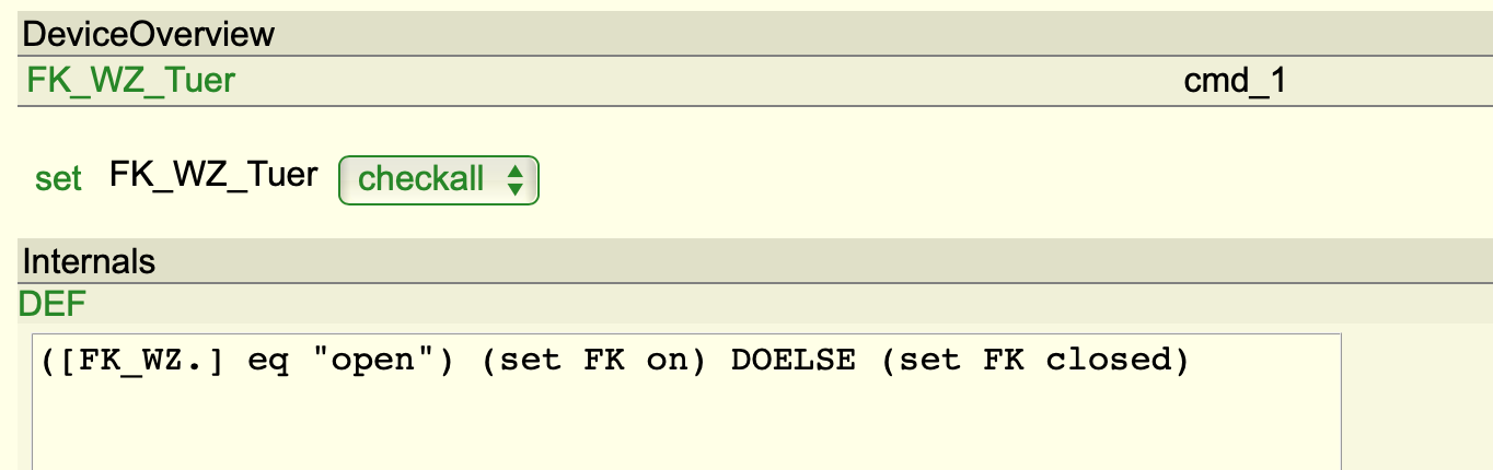

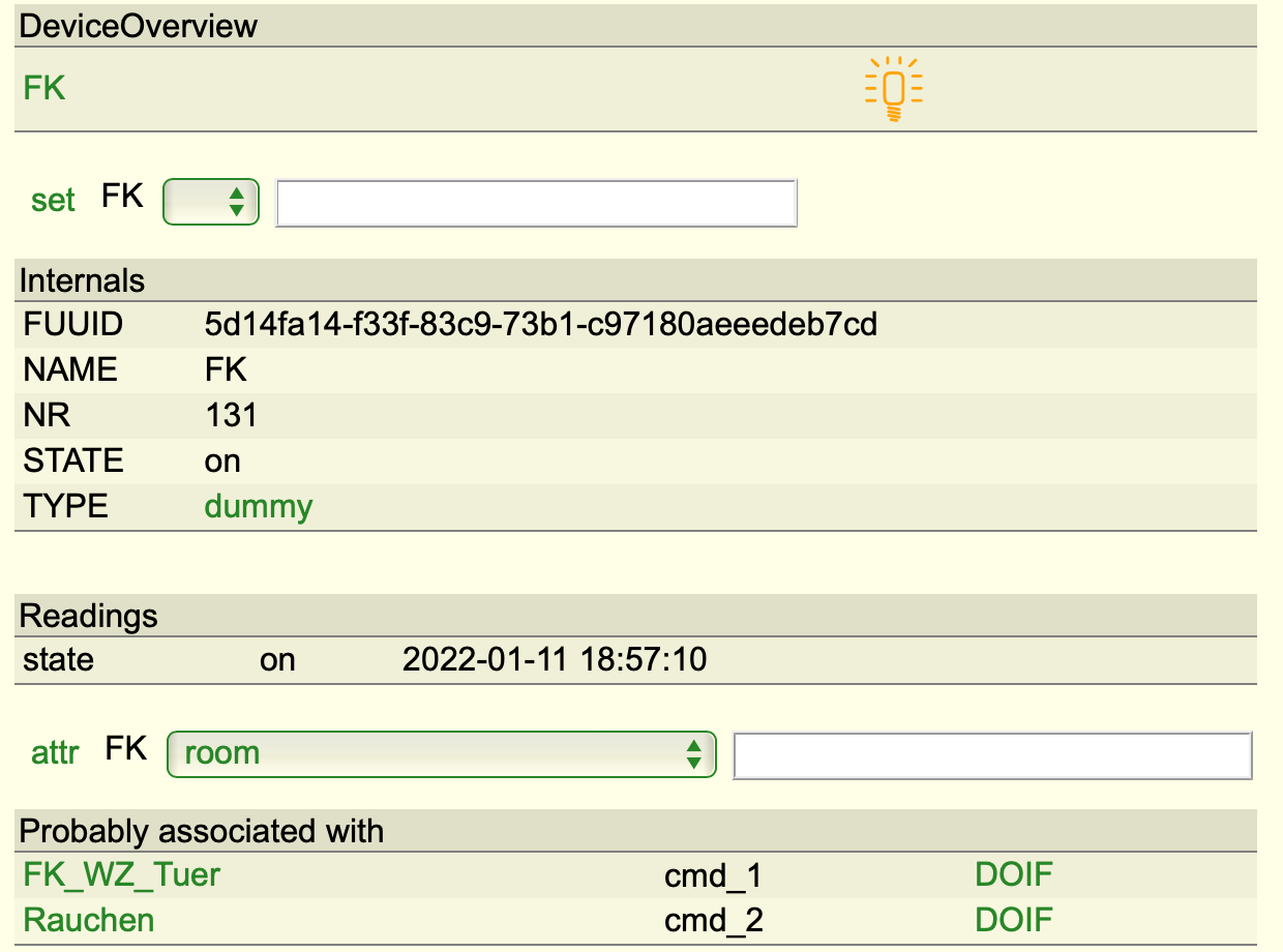

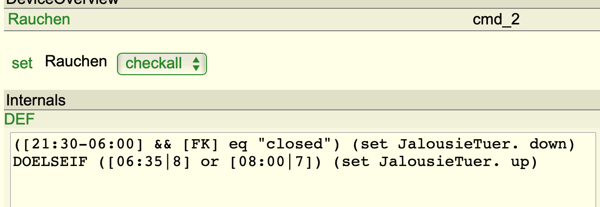

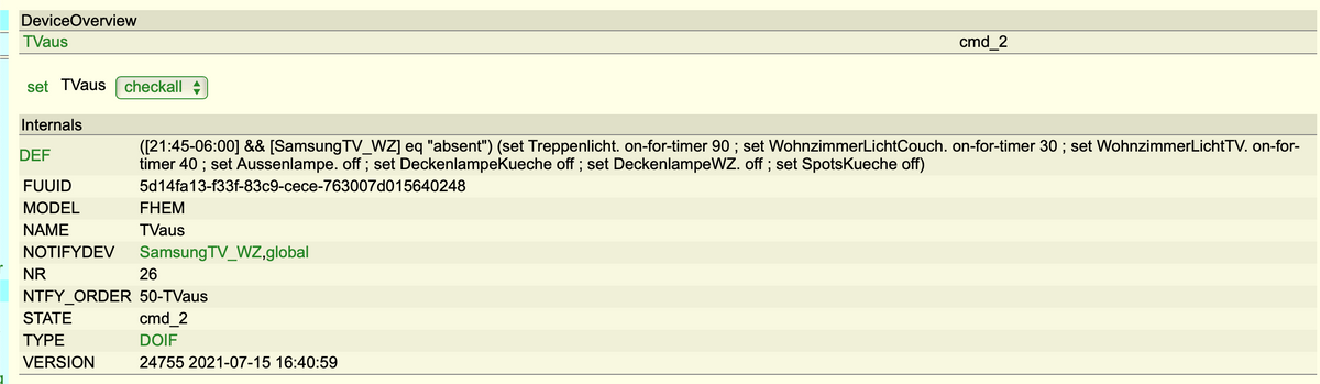

                      Ich kann auch gern einen Screenshot von fhem mit anhängen, dann wird es klarer was ich umsetzen will, aber unterm Strich reicht diese abgespeckte Variante aus.
                      @Homoran
                      Eigentlich nur diese einfache o.g. Line, mit DOIF war das auch tricky, da man noch mit einem Dummy arbeiten musste, nun habe ich gehofft, dass ich das einfacher im Blockly hinbekomme.
                      Wie gesagt, einfache IP Schaltungen oder Rolladen laufen perfekt. :-/

                          @andys78 sagte: ist der TV an, verhindert die Auslösung des Fensterkontaktes das Herunterfahren um eine weitere Stunde
                          Was für ein Fensterkontakt (Funktion)?
                          Also dann um 22:30 Uhr Rollo runter?
                          In der Zeit zwischen 21:30 Uhr und 22:30 Uhr?
                            und genau da verstehe ich nicht was du wolltest. Diese Bausteinkombination ergibt eigentlich keinen Sinn (selbst wenn es keine Trigger wären)
                            Deswegen fragte ich ja
                            A Offline
                            A Offline
                            andys78
                            Ach du meinst meinen Versuch?? Ja ich gebe zu, dass war mehr als nur ein Versuch, ich denke ich da noch zu sehr fhem/ccu lastig ran.
                            Bin grad am lesen ->Link von @hydrotec
                            • A andys78
                              A Offline
                              A Offline
                              andys78
                              @andys78 said in Umzug Automatisierung fhem in ioBroker:
                              Ach du meinst meinen Versuch?? Ja ich gebe zu, dass war mehr als nur ein Versuch, ich denke ich gehe da noch zu sehr fhem/ccu lastig ran.
                                A Offline
                                A Offline
                                andys78
                                schrieb am zuletzt editiert von andys78
                                Hallo Paul, dass Ausschalten ist eigentlich egal, FK und aktive IP/TV bedingen das Herunterfahren, aber wie auch gesagt, nur für eine weitere volle Stunde.
                                Öffnet sich die Tür innerhalb dieser Stunde nicht, fährt die Tür trotzdem der TV an ist. -> so ist es momentan, abgespeckt würde reichen.
                                Schalte ich dann unabhängig von der Uhrzeit (ab 21:30) den TV aus, fährt die Tür.(und die Beleuchtung geht schrittweise aus ->fhem)
                                DANK an euch alle.
                                • A andys78
                                  DANK an euch alle.
                                  A Offline
                                  A Offline
                                  andys78
                                  • A andys78
                                    @andys78
                                    FHEM verstehe ich nicht.
                                    Sind so die Bedingungen erfüllt?
