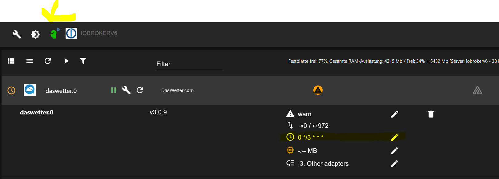

              • Glasfaser
                Glasfaser @Glasfaser last edited by Glasfaser
                @stefan-h-0
                Expertenmodus ...
                Beispiel :

                    • Stefan H. 0
                      Stefan H. 0 @Homoran last edited by
                      So wie ich das sehe gibt es heir garkeine
                      Glasfaser Homoran 2 Replies Last reply Reply Quote 0
                      • Glasfaser
                        Glasfaser @Stefan H. 0 last edited by
                        @stefan-h-0 sagte in Adapter bleiben einfach im Status Gelb:
                        aber ich meine ich hätte alle Timer schon rausgenommen aber wenn es ok ist dann lass ich es so
                        ?? warum die Timer löschen .
                        Alle Adapter die so sind , werden nur einmal mit dem Cron aktiviert un gehen wieder schlafen .
                        Oder brauchst du . z.B . jede senkunde eine Abfrage !?
                        Stefan H. 0 Homoran 2 Replies Last reply Reply Quote 0
                        • Glasfaser
                          Schalte mal im Expertenmodus :
                          Ja werden so nicht angezeigt , wäre aber dann beim betroffenen Adapter ein Issues zu eröffnen .

                            • Homoran
                              Homoran Global Moderator Administrators @Stefan H. 0 last edited by
                              so ist es.
                              Es gibt Adapter die dauernd laufen, die haben eine "Ampel"
                              dann gibt es Adapter die zeitgesteuert starten, ihre Aufgabe abarbeiten und dann wieder stoppen
                              mit
                              @homoran sagte in Adapter bleiben einfach im Status Gelb:
                              Wo genau?
                              meinte ich den Logeintrag
                              • Homoran
                                Homoran Global Moderator Administrators @Glasfaser last edited by
                                @glasfaser sagte in Adapter bleiben einfach im Status Gelb:
                                eventuell meinte @Stefan-H-0 die restart-CRONs
